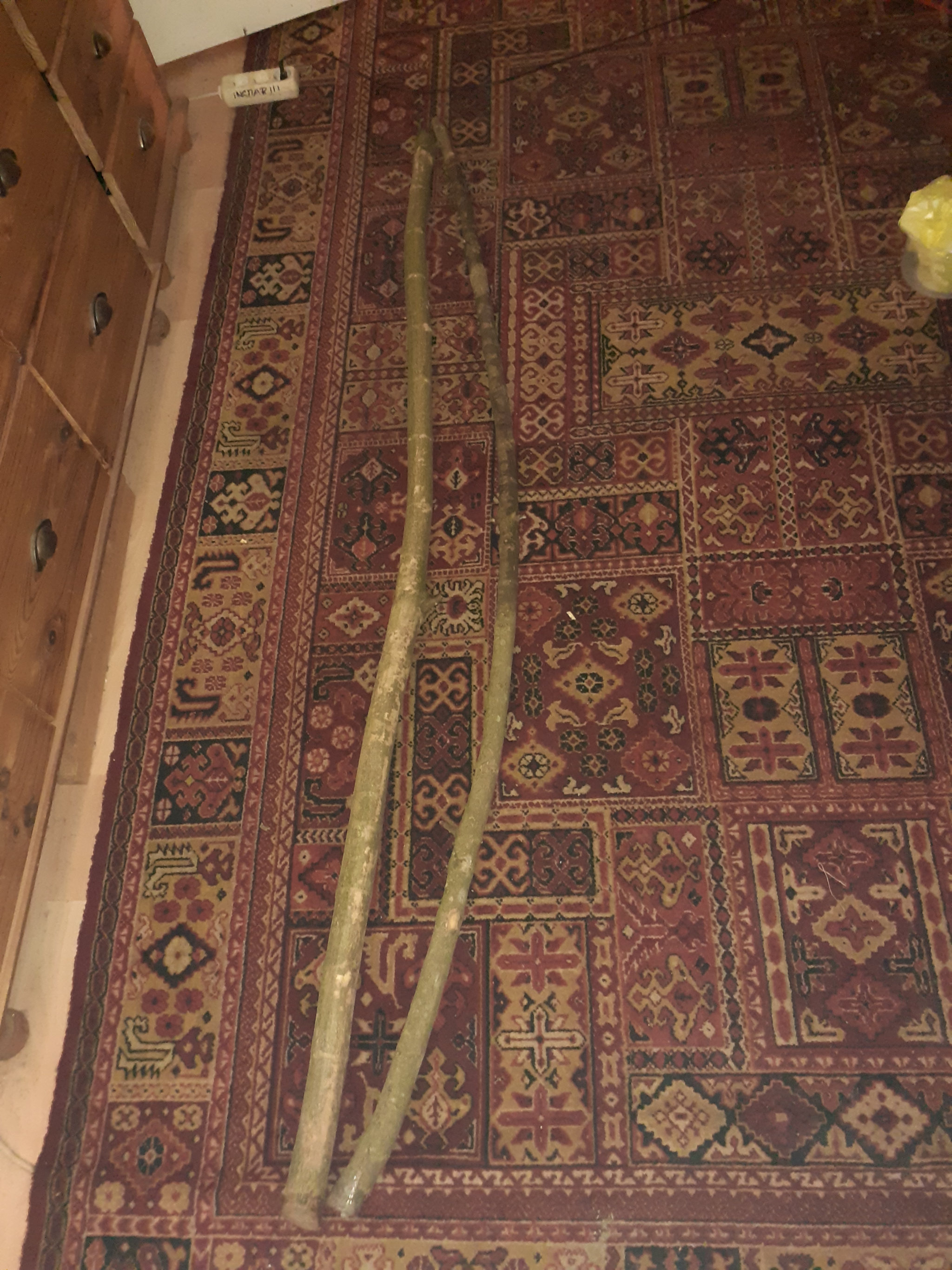

Re: Saplingbow 13, Kemoauc, Kornelkirsche
Verfasst: 16.01.2021, 02:15
von Kemoauc
fc#k.kann grad nicht schlafen,also schreib ich hier noch: auf dem letzten Photo ist die Kornelle links die aktuelle vom SAP,die Rechte ist der Spargel, in der Mitte gerade mal 3cm dick incl. Rinde.
Die Zeichnung weiter unten zeigt nur einen Querschnitt für etwas härtere Hölzer,etwa Hartriegel,Kornelle etc... also nicht als Vorbild für Hasel,Esche,Ahorn etc nehmen, da muß der Bauch etwas flacher gehalten werden,sonst Knitter.. ;)
Verfasst: 21.01.2021, 22:28
von Kemoauc
Passt scho ;D
er ist zwar 6,5cm breit am unteren Ende,aber eben... nur im Mittel 4,5cm dick auf der Ideallinie.Und oben rund auf 4cm. ;)
Gewichtsverlust seit Anfang grad mal 184g, jetzt also wiegt er nur noch 3196g,trotz Brutaltrocknung bei von Anfang an 20C in der Wohnung. Ein äquivalenter Hasel hätte hier locker das doppelte verloren.Anders als bei Hartriegel ist der Reflex nur geringfügig stärker geworden und seitliche Verwerfungen haben nicht zugenommen. Eigentlich wollte ich ihn schon letztes WoE runterschrubben,aber ich kann nicht anders,ich schau gewohnheitsmäßig erstmal 1-2 Wochen beim Trocknen,wo die Reise hingeht.
Keinerlei Rißbildung bisher,ich denk mal,ein gutes Omen,also dieses WoE mal runterschneiden,was überflüssig aussieht. :D
Grüßle,
PS: Aufgrund der Astansätze hätte ich gedacht,das ein gewisser Drehwurks drin hängt,aber vllt ist Kornelle in der Dicke da doch ein wenig anders gestrickt als Hartriegel.

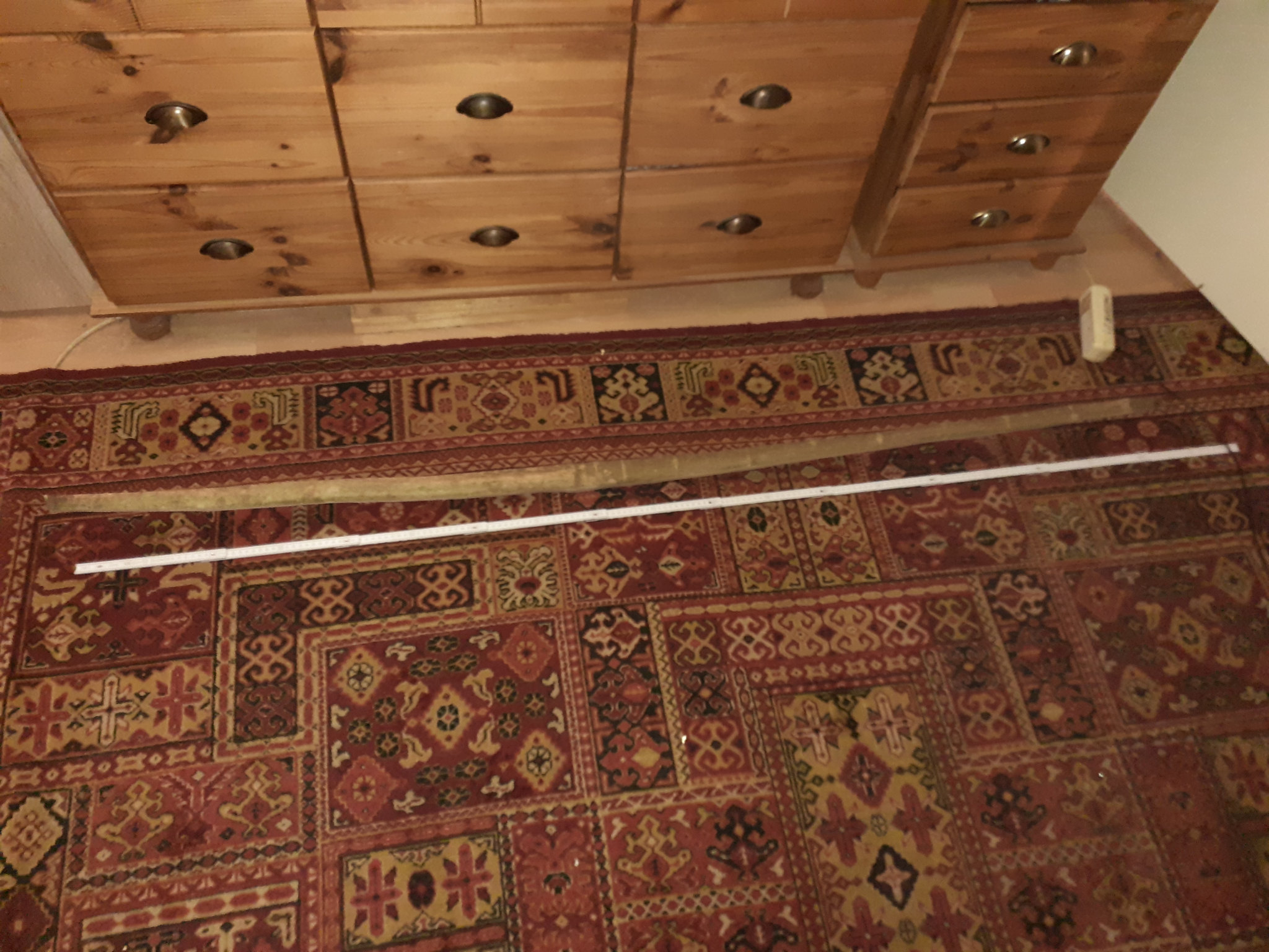

Verfasst: 23.01.2021, 17:31
von Kemoauc
Heute kam er unters Messer ;D
Nachdem er seit 2 Tagen keine Bewegung in Richtung Wellen/Reflexe/Deflexe mehr machte und nur noch 7g Wasser von Gestern auf Heute verlor,hab ich mal kurzerhand grob etwa die Hälfte seines Gewichtes entfernt. Bemerkenswert ist wie sahnig sich feuchte Kornelle schneidet,im Gegensatz zu ihrem Trockenzustand.
Hab wohl den richtigen Einstieg erwischt,trocken genug,um keine großartigen (hoffentlich) Sperenzchen zu machen und noch feucht genug zum bequem Runtermessern.
Drehwurks: JA,ist vorhanden,vor allem an den Enden, aber nix was mich beunruhigt. :D
Etwas Erfahrung mit Hasel ist bei solchen Teilen nicht von Nachteil. :D Für nen Hasel hätte ich diesen Drehwuchs als ganz normal betrachtet,alles in Allem sinds etwa 30Grad über 180cm,komplett schmerzlos. ;D
Rinde ist erst mal noch drauf,in 2-3 Tagen kommt sie runter.
Der Gesamt-Reflex hat sich etwas erhöht nach dem Runtermessern, ca 17cm gesamt,da verschwindet bestimmt die Häfte wieder nach Fertigtrocknen und Tillern.
Und hier der große Unterschied zwischen Kornelle und Hartriegel: im feuchten Zustand sind bei der Kornelle die Ringe klar erkennbar,bei Hartriegel ist das nja.. nicht ganz so.... ;D
Trocken seh ich bei beiden da keinen Unterschied,hab ja bisher auch nur vollständig getrocknete Kornelle verarbeitet. ;)
Grüßle,

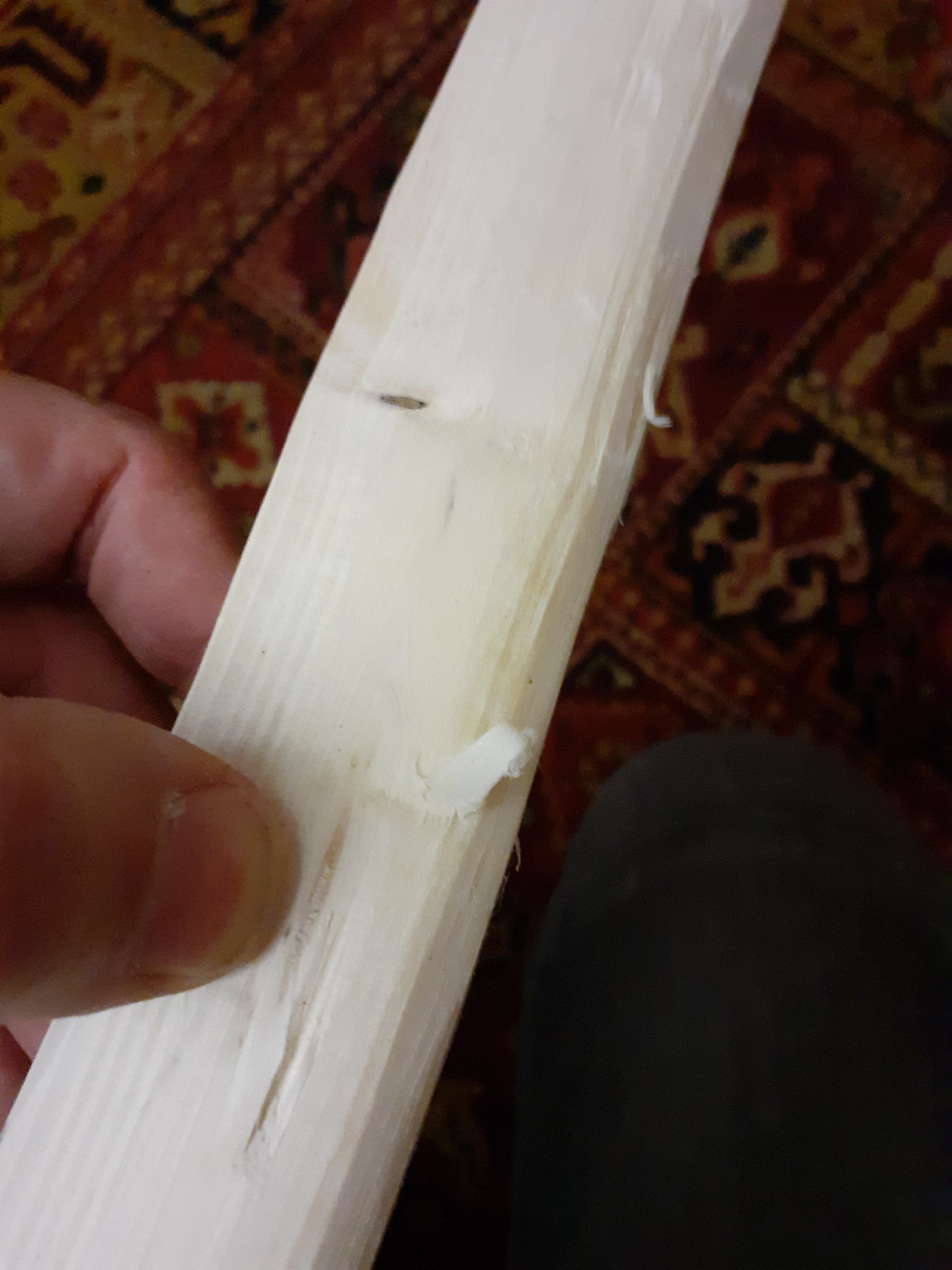

Verfasst: 23.01.2021, 19:26
von Kemoauc
Sodann,zum Markkanal:
Aufgrund der recht besc#####nen Beleuchtung im Schuppen hab ich den vorher garnicht gesehen und einfach nach Gusto und Peilung gemessert. Tja, der Durchmesser ist so gering,weniger als Fingernageldicke,geschätzt etwa 0,5mm. ::)
Preussisch gesagt,den muß man nicht mal ignorieren. :D
Nur so zu einem vorherigen Thema. ;D
Grüßle,
