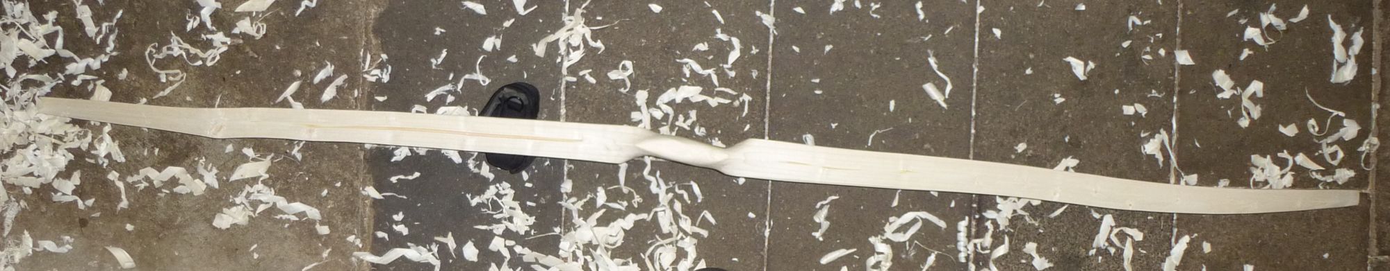

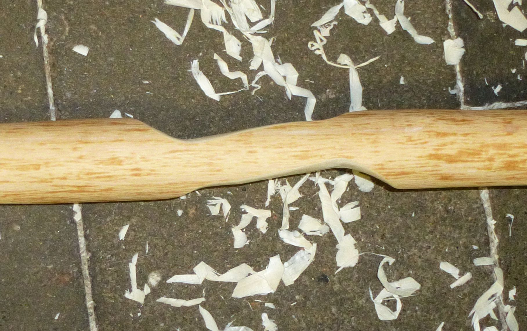

Ich hab die Form der Wurfarme weiter ausgearbeitet, die Dicke weiter reduziert und schon mal grob den Griff ausgearbeitet. Die beiden - ich trau mich garnicht die Recurves zu nennen - sorgen für momentan 7cm Reflex und die Esche wiegt 1700g.

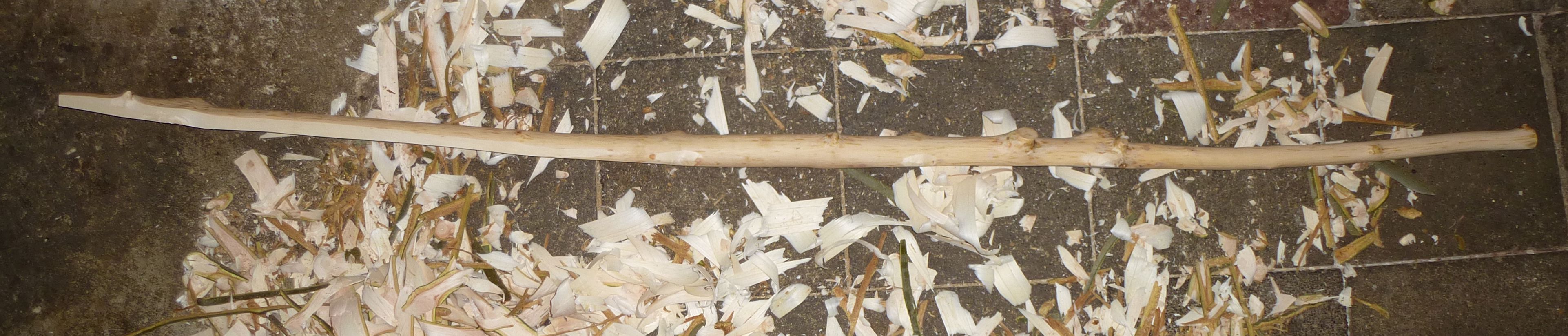

Jetzt habe ich die ganze Zeit noch den oberen Rest des Baums draussen rumliegen. Und da man nix verschwenden soll und zur Zeit an der anderen Hälfte keine Arbeit anfällt, habe ich beschlossen mich dran zu versuchen. 180cm lang, oben 25 unten 60mm Durchmesser, ein paar Äste ... los gehts:
der ganze Baum
der ganze Baum
der obere Teil
der obere Teil
der Rücken
der Rücken
das reflexe Profil
das reflexe Profil
die Äste auf dem Rücken
Benutzte Werkzeuge: wieder Spachtel und Ziehmesser.
Gewicht 1400g. Ob das was wird?

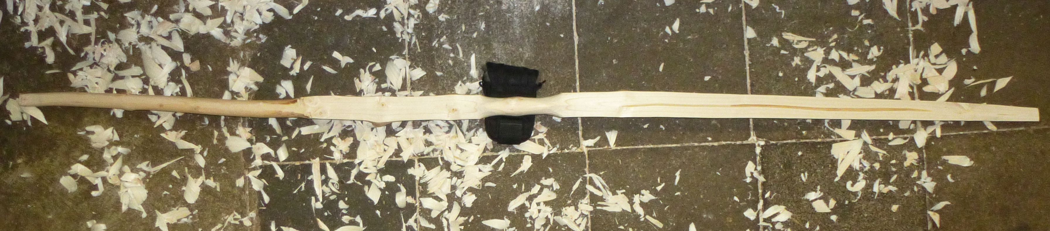

Nummer Zwei hab ich mit dem Ziehmesser noch weiter runtergearbeitet:
Bauch
Bauch
Profil
Profil
Der hat jetzt noch 950g.

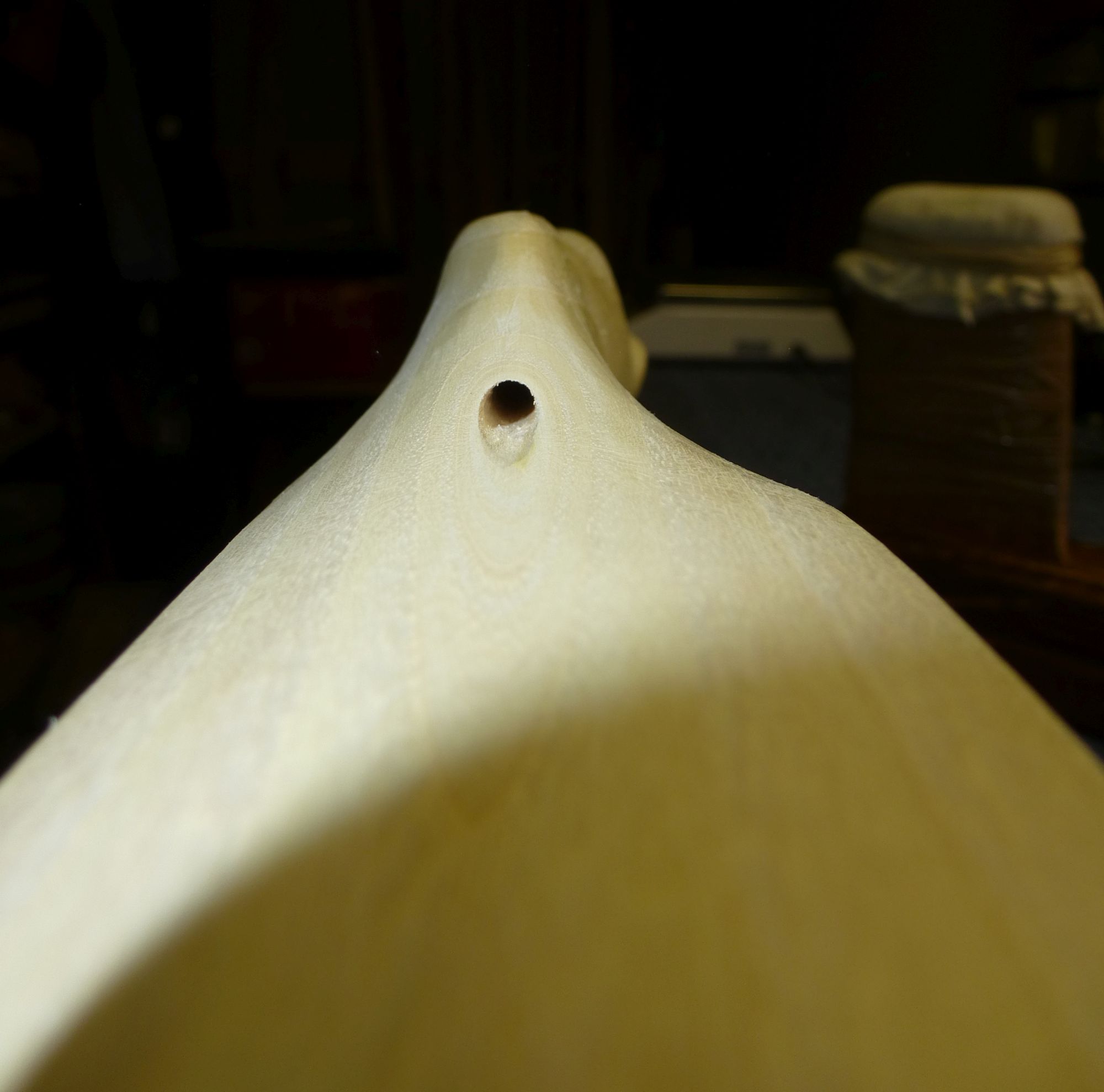

Esche-Locken mit Ziehmesser
Griffbereich
Griffbereich
Markkanal freigelegt

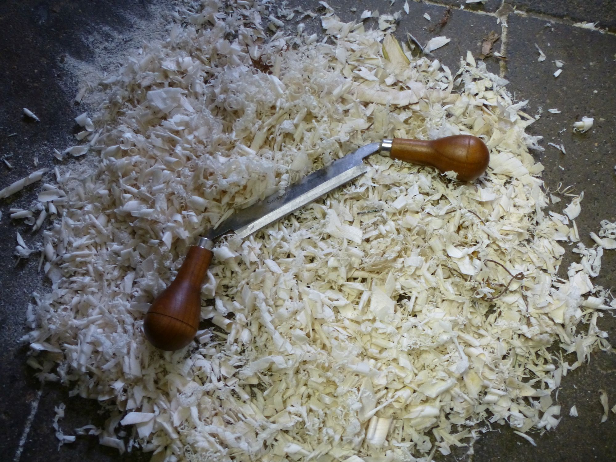

Werkzeuge: Ziehmesser, Ziehklinge, langer 4mm Holzbohrer.

Hast du den Markkanal ausgebohrt ? Wenn damit die Spannung weg ist, wäre das eine super Idee!
Mühle
Re: Saplingbow 13, Roby-Nie, Esche
Verfasst: 16.01.2021, 18:25
von Roby-Nie
Puh-Ha, ob das die Spannung rausnimmt kann ich nicht sagen.
Die Esche wird aber schon trocken genug sein um eh nicht mehr im Grif zu reissen.
Das aufbohren ist hier eher ein Gimmik.
