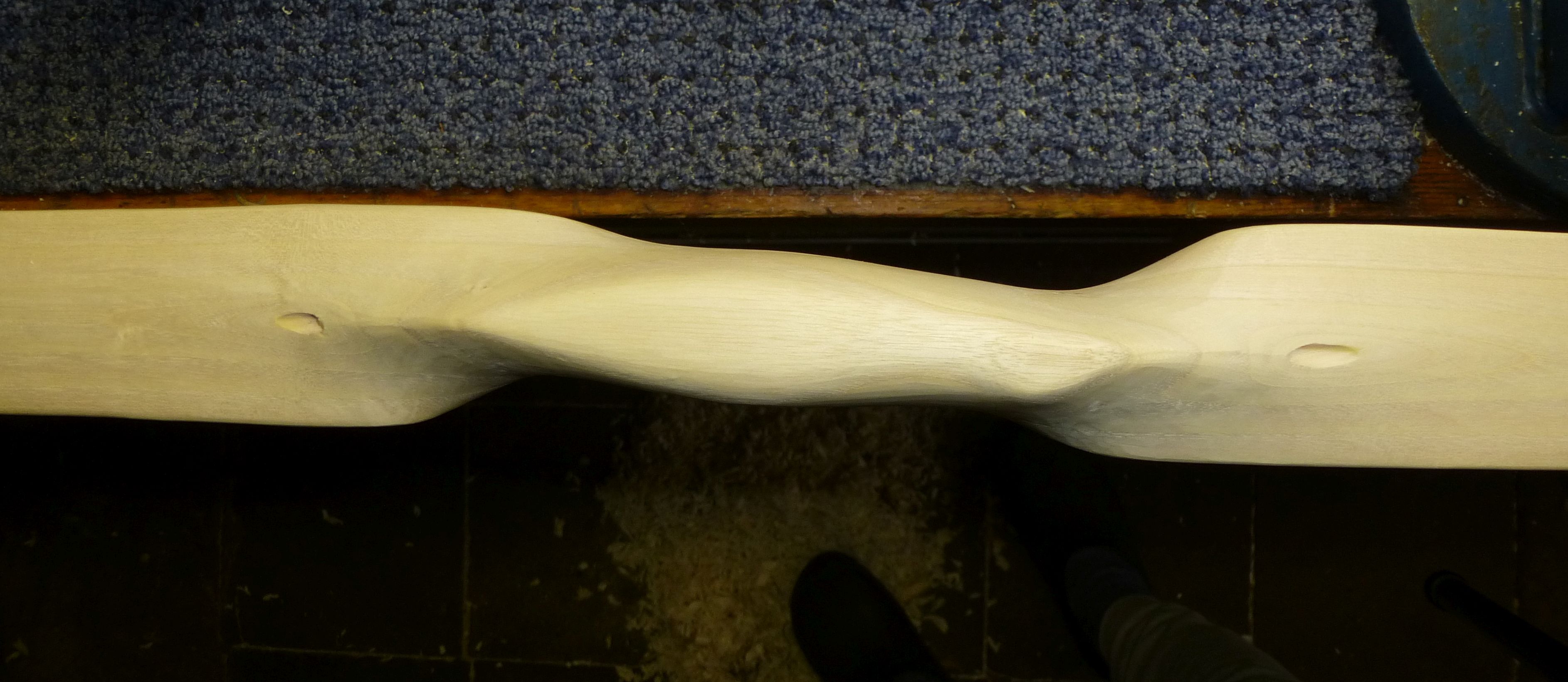

Ich hab die Form der Wurfarme weiter ausgearbeitet, die Dicke weiter reduziert und schon mal grob den Griff ausgearbeitet. Die beiden - ich trau mich garnicht die Recurves zu nennen - sorgen für momentan 7cm Reflex und die Esche wiegt 1700g.
die Kontur
der Griff
nochmal Griff
Verwendete Werkzeuge: großes und kleines Ziehmesser

Servus, ich würde den Bogen fixieren, damit er sich nicht verdreht.
Roby-Nie
Beiträge: 838
Re: Saplingbow 13, Roby-Nie, Esche
Beitrag von Roby-Nie » 05.01.2021, 07:23
Hi Thomas, das habe ich diverse Male probiert und war mit den Ergebnissen nie wirklich zufrieden. Entweder sind die mehr oder weniger schnell nach dem fixieren wieder deutlich zurückgekrochen, oder sie haben sich beim anschließenden tillern langsam aber sich wieder in die alte Richtung verzogen.
Ich lebe mit dem Verzug (wenn es denn einen gibt), oder ich dämpfe wenn es zu arg wird.
Der hier hat sehr geraden Faserverlauf und ich bin zuversichtlich, dass er gerade bleibt.

Ein kleines Update: Beide Bögen habe ich mit dem Ziehmesser noch ein wenig erleichtert und sie liegen seit einer Woche im Haus. Beide verlieren noch 7/8g pro Tag an Wasser. Esche 1 hat noch 1000g, Esche 2 noch 700g.
Hier noch ein paar Bilder:
Esche-Locken mit Ziehmesser
Griffbereich
Markkanal freigelegt
Profil
Profil seitlich
Werkzeuge: Ziehmesser, Ziehklinge, langer 4mm Holzbohrer.

Hast du den Markkanal ausgebohrt ? Wenn damit die Spannung weg ist, wäre das eine super Idee!
Mühle
Roby-Nie
Beiträge: 838
Beitrag von Roby-Nie » 16.01.2021, 18:25
Puh-Ha, ob das die Spannung rausnimmt kann ich nicht sagen.
Die Esche wird aber schon trocken genug sein um eh nicht mehr im Grif zu reissen.
Das aufbohren ist hier eher ein Gimmik.

Ist der Griff eigentlich teilweise auch von Vorteil oder ist das nur zwecks Optik ;D ?
