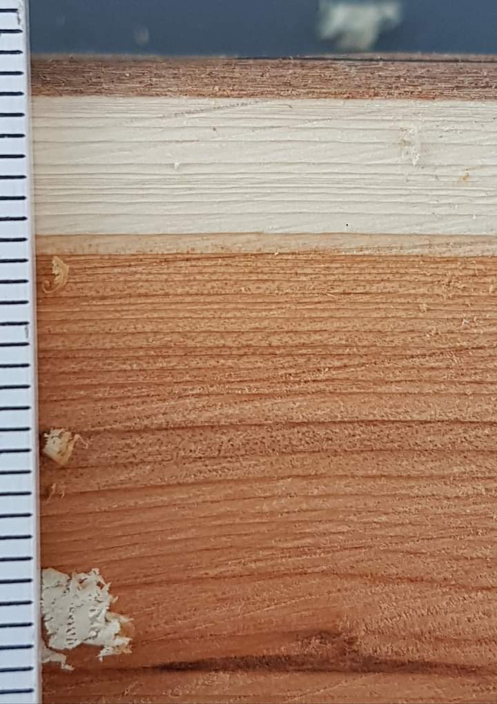

Auf den Fotos kann man erkennen, dass der Baum recht unterschiedlich gewachsen ist - mal 5 Ringe/mm, mal 1-1,5 mm dick. Und nach der schnellzählung liegt das Holz bei ca. 33 rpi.
Und herzlichen Dank, die Herren

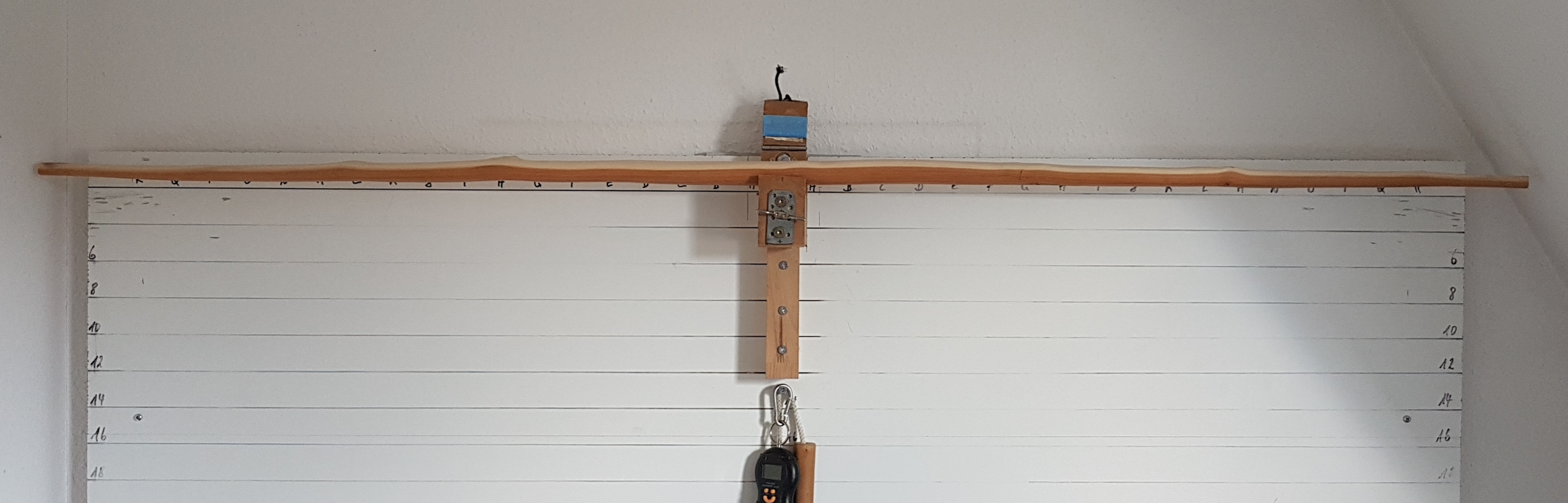

Und hier hab ich sogar noch ein Foto vom Holz Und sogar noch ein Foto vom Zustand vorm tillern

Hat sehr wenig Set bekommen. Hast du beim Splint etwas weggenommen?
- Beiträge: 6801
- Hat gedankt: 277 Mal
- Hat Dank erhalten: 405 Mal
Re: Neumi's "Nose Long" 76" 115#@30" (nix AMO)
Ja, irgendwas war nicht ok (hab vergessen was da war), deswegen hab ich etwas abgenommen.

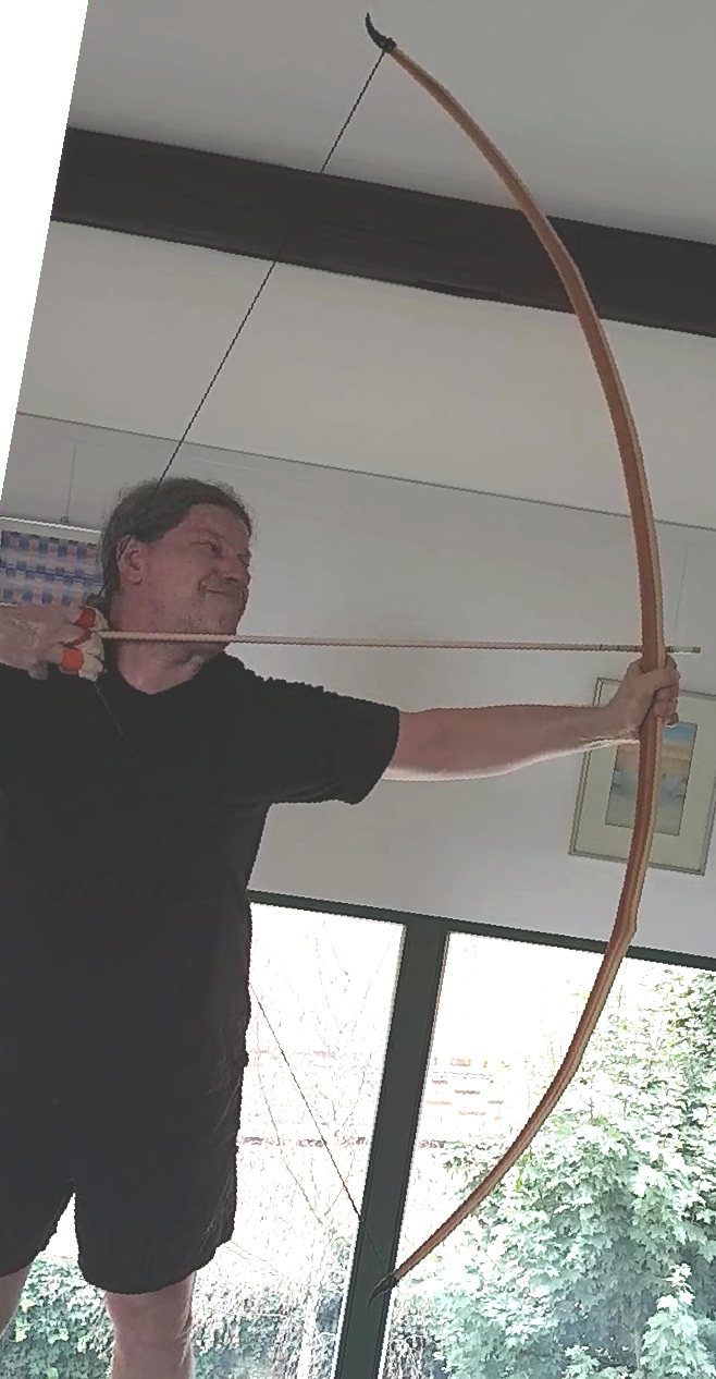

So langsam bekomme ich den Bogen in den Griff, noch max. 1 cm bis fulldraw. Außerdem konnte ich im Lauf der Monate meinen Auszug auf mind. 32" erweitern, absolutes Maximum ist jetzt bei 32,5". Mit den 32" fühle ich mich aber optimal.
Ich hatte den oberen WA nochmals leicht nachgerbeitet, so dass der Bogen jetzt bei ca. 113#@32" liegt.
Auf dem Foto ziehe ich also ziemlich genau 110#, ich hab das Zuggewicht direkt nach dem Versuch "gewogen".
Der Tiller gefällt mir,
dein Gesichtsausdruck?
na ja..
- Spanmacher
- Beiträge: 3807
- Hat gedankt: 333 Mal
- Hat Dank erhalten: 81 Mal
Bei 110#@32" hätte ich überhaupt keinen Gesichtsausdruck mehr.......
