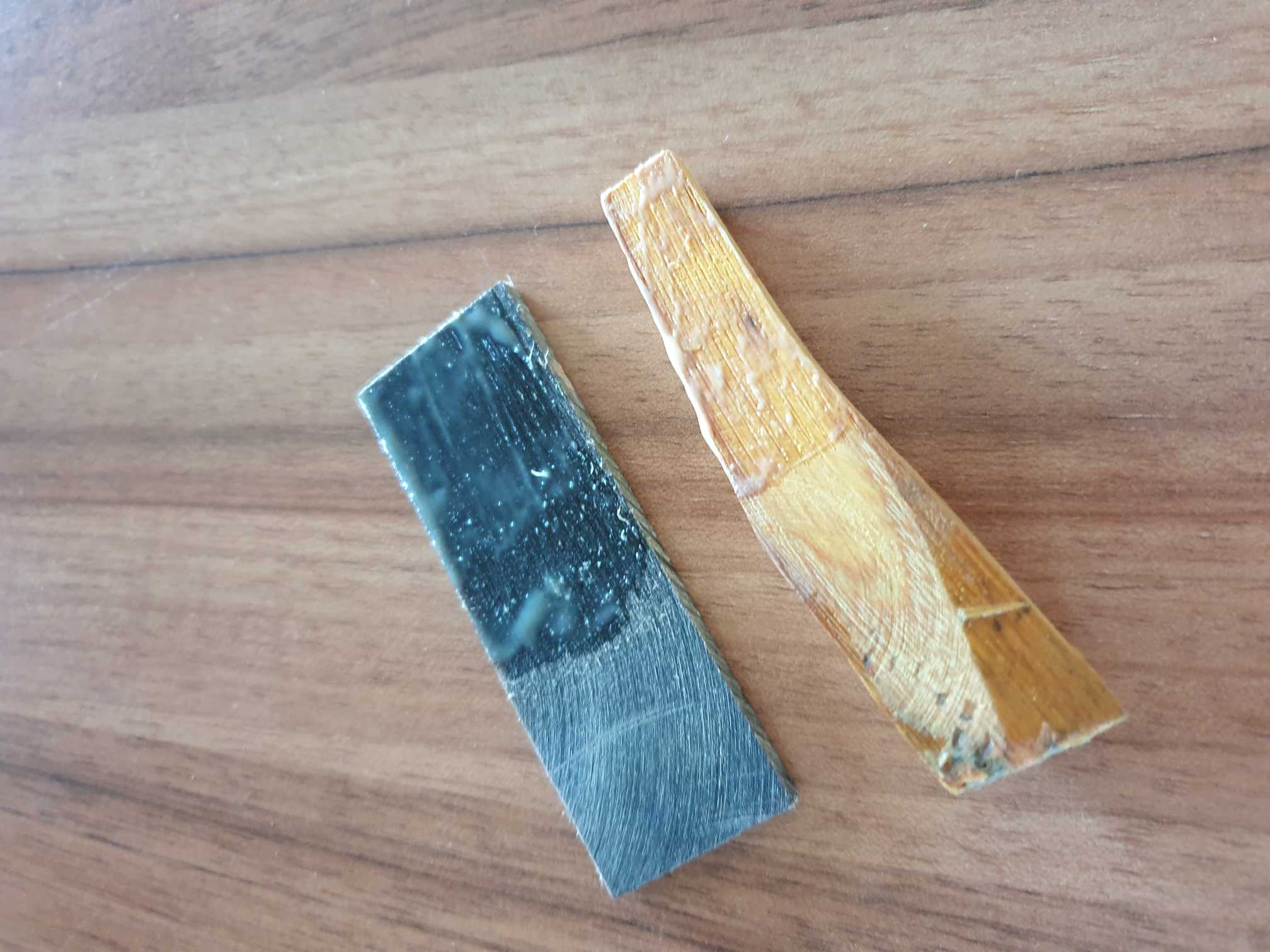

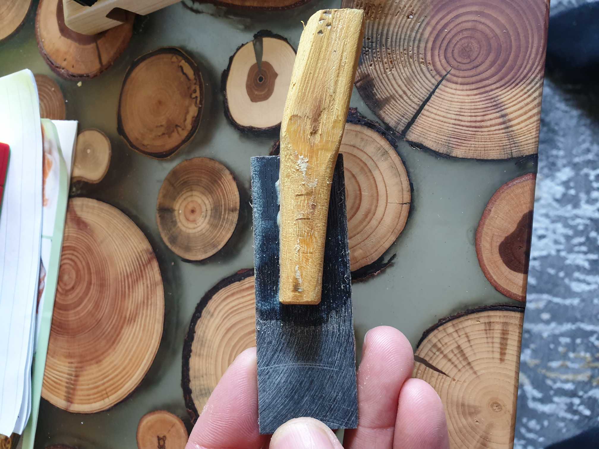

Hab grade die Nocken fürs verkleben vorbereitet und zusätzlich noch leichte Riefen ins Holz und Horn gemacht.
Und jetzt fiel mir gerade ein dass ich keinen Uhu endfest mehr hab.
Tuts da auch der Pattex Kraftkleber?

Ich würde sie damit nicht kleben!
Wenn das nicht hält und dir der Bogen um die Ohren fliegt, ist das sehr ärgerlich und auch gefährlich!

Sekundenbab tuts bei passender Klebefuge auch
Entfetten nicht vergessen
Lg Tom Tom
Lg Tom Tom

Hab in der Zwischenzeit nen Versuch gestartet. Rein vom Gefühl her würde ich dem schon mal nicht vertrauen
Ich lass das noch ne weile trocknen und probier dann mal wo es bricht. Aber unabhängig vom Ergebnis wirds wohl der Sekundenkleber werden.

Hast Du die beiden Teile vorher entfettet?

Kraftkleber taugt nicht für erst Ernsthafte Verklebungen.
Tips mit gutem Sekundenkleber oder Epoxy kleben.
Wichtig ist ein guter Anpressdruck beim Verkleben/Aushärten.
Die Erfahrung mit dem Backing habe ich auch gemacht.
Eine Schlangenhaut habe ich relativ erfolgreich mit Pattex Reperaturkleber mit den Wurfarmen an einem Takedown verheiratet.

Tja, wie ihr alle und schließlich auch ich vermutet haben, taugt der Kleber tatsächlich garnicht. Und zwar sowas von garnicht, dass ich die beiden helften völlig mühelos auseinander ziehen konnte.
Hat jetzt zwar nur nicht ganz ne Stunde trocknen können, aber da auf der Dose keine Trocknungszeit steht, vermute ich der sollte gleich belastbar sein.

Aha, vielen Dank! Okay dann war mein Test nicht aussagekräftig.
Hätte nie gedacht dass der so lange braucht. Richtig angewendet hab ich ihn aber nicht richtig ausgehärtet. Ich werds fürs Protokoll nochmal machen
