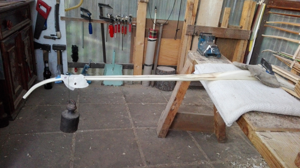

Nach den letzten Heißluftbiegeversuchen nun mal der aktuelle Stand.
Wenn der blöde Knick bei C nicht wäre, wäre ich mit dem Design zufrieden gewesen. Aber so richtig gefallen hats mir nicht.
Also schon wieder die HLP angeworfen und den Bogen an der genannten Region erhitzt und mit etwas Kraft versucht den
Knick weg zu kriegen. Das 2-Kilo Gewicht hängt jetzt nur so dran, bis morgen. Da will ich mal so richtig was schaffen, ist ja
auch bald Finale.
Grüße Mühle

Hallo Mühle, hattest du nur die 2 kg dran hängen beim erhitzen oder bist du mit zusätzlicher Kraft drangegangen?

Ich hab mit etwa 30 Kilo drauf gedrückt, die Stelle ist da sehr dick und soll sich später nicht mitbiegen.
Mühle

Hallo Leute!
Ich denke mal, daß es sich für mich erledigt ist. Ungeduld wird eben beim Bogenbau bestraft. Der Einsatz der Schleifmaschine zu disem Zeitpunkt war einfach zu drastisch.Nicht so schlimm, das Projekt war ja von Anfang an als Versuch gedacht und jetzt hab ich die Quittung.
Der Dateianhang IMG_20200209_133910.jpg existiert nicht mehr.
So weit war ich schon einmal, nur hatte ich da noch Zuggewichtsreserven. Da hab ich die anderen Stellen der WA angeglichen
und nun war die Stelle wieder zu steif.Da was weg genommen und nun ist es so, kaputt getillert würde ich sagen. Wenn ich
das wieder ausgleichen würde komme ich bei geschätzten 20 Pound raus. Vieleicht überkommt es mich auch und ich kürze
und fang wieder fast von vorn an.Jetzt muß ich erst mal Sturm " Sabine" überstehen.
Grüße Mühle
