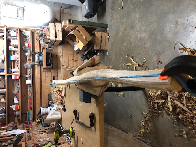

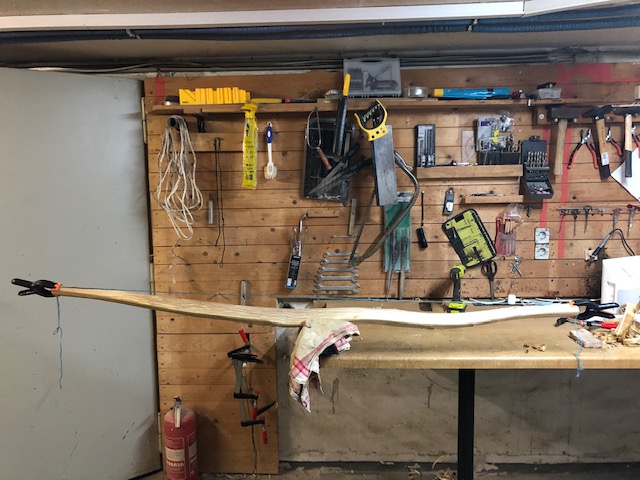

Schwierig zu sagen. Ich glaub ohne Biegen geht da nix.
- Beiträge: 6815
- Hat gedankt: 277 Mal
- Hat Dank erhalten: 412 Mal

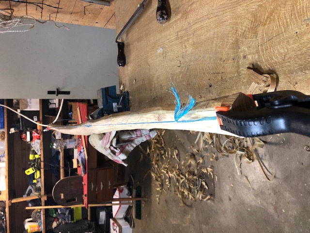

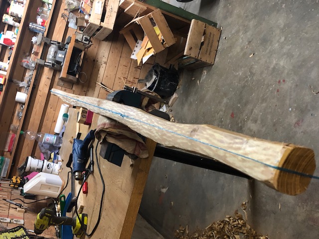

Re: Goldregen
Tach, mach doch mal ein Foto mit Blick auf den Rücken im Mittenbereich (Schnürchen natürlich dabei), damit man sieht wo die Schnur überhaupt läuft
- Haitha
- Beiträge: 3785
- Hat gedankt: 186 Mal
- Hat Dank erhalten: 63 Mal
Re: Goldregen
Sehe da keine Probleme, einfach den auf den Fotos linken WA etwas herunter holen.
Schau mal nach der Osage-Challenge hier im Forum, da sind gute Bilder diesbezüglich.
- Beiträge: 6318
- Hat gedankt: 80 Mal
- Hat Dank erhalten: 251 Mal
Re: Goldregen
Servus, vorletztes Foto, da spannst du eine Schnur von einer Stirnseite Mitte zu der anderen Stirnseite Mitte, dann die Stavemitte angezeichnet hier sollte die Schnur mittig verlaufen, an den Stirnseiten kannst du ein wenig von der Scheitellinie abweichen, das wird aber nicht reichen der Stave ist zu sehr seitlich gekrümmt. Da wirst du biegen müssen oder spleissen oder....

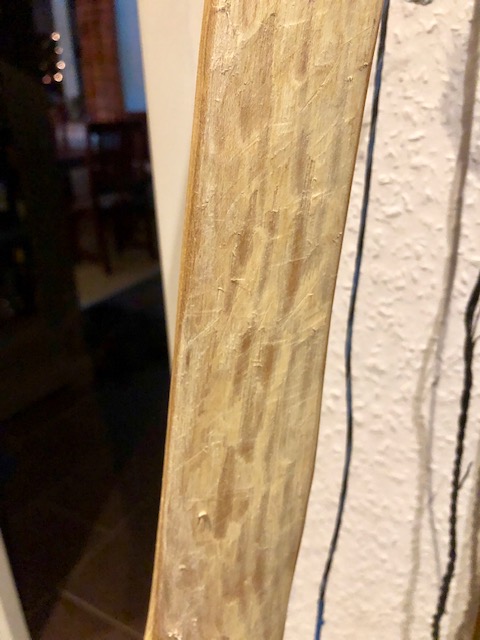

Re: Goldregen
Ich hatte vor einiger Zeit mal nen Eibenrecurve, auch ohne sapwood, gesehen, der so ähnlich angelegt war wie dein zweites geplantes Projekt - allerdings hatte der statt Rohhaut nen schwarzen Perlrochen, bzw., dessen Haut draufgezogen. Denke, daß das um einiges haltbarer sein dürfte. Kannste ja auch in Weiss nehmen. Wenn garnix mehr geht und du sicher gehen willst, nimmste halt Carbon od. Glas...
Re: Goldregen
Hi,
Carbon oder Glas käme nicht in Frage. Perlrochen hört sich abgefahren an! Aber da dies mein erstes Backing wird, muss es nicht ganz so exklusiv sein.
Ich habe den Bogen (Projekt 2) jetzt auf Standhöhe getillert und den Bast nur grob entfernt:
Reicht es, nun den Rücken leicht anzuschleifen, zu entfetten und anschließend mit Leim einen vorbereiteten Rohhautstreifen aufzubringen? Oder würdet Ihr den gesamten Bast entfernen, bevor die Rohhaut aufgebracht wird?
Liebe Grüße, Lutz
