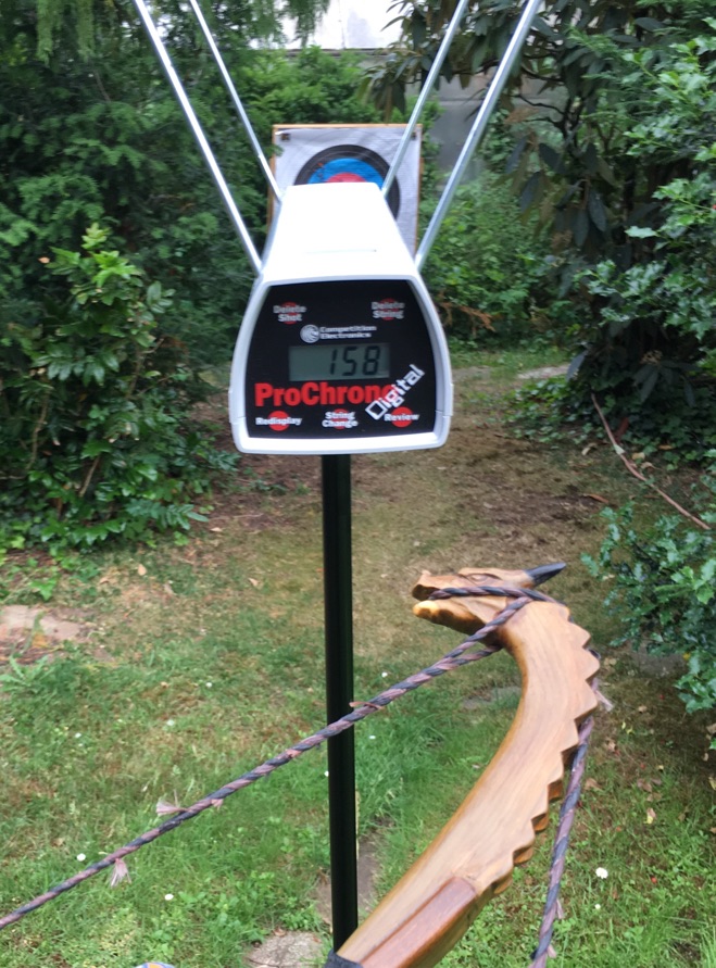

Ich habe mal ein paar Pfeile durch den Chrono geschossen. Pfeilgewicht so zwischen 660 und 680 grains - also ziemlich genau 10gpp. Mein Ablass ist zwar alles Andere, als sauber, aber die Werte waren relativ konstant so zwischen 155 und 160fps.
Nicht besonders dolle, aber auch nicht so schlecht, wie erwartet... Mein glasbegter Langbogen mit Fastflight-Sehne kommt bei 10gpp auch nur auf ähnliche Werte.

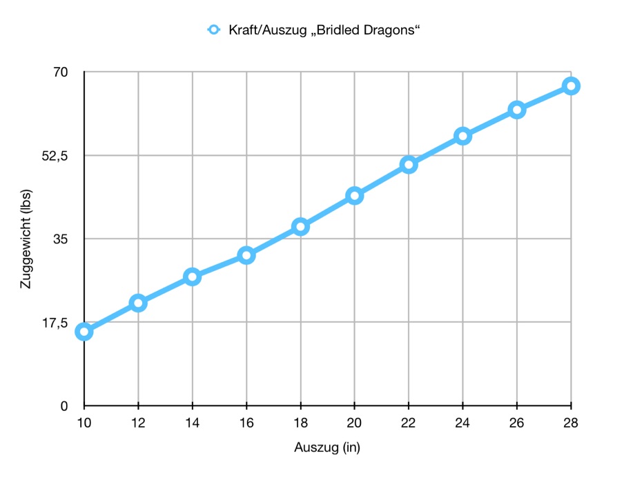

Und hier noch - extra für Fatz
- das Kraft/Auszug-Diagramm, gemittelt aus fünf Messungen ab 10“ mit zwei verschiedenen Waagen, wobei die mechanische nur bis 25kg misst.
Ziemlich linear... ...ich denke mal, dass es den erhofften „Compound-Effekt“ (wenn überhaupt) nur bei den klassischen Penobscots gibt, die im letzten Viertel des Auzugs nur noch als Kabelbacking fungieren.
Jedenfalls macht es Spaß, ihn zu schießen, weil er super leise ist und keinen Handschock hat.

Merci! Ich haette da auch was anderes als eine schoen lineare Kurve erwartet.

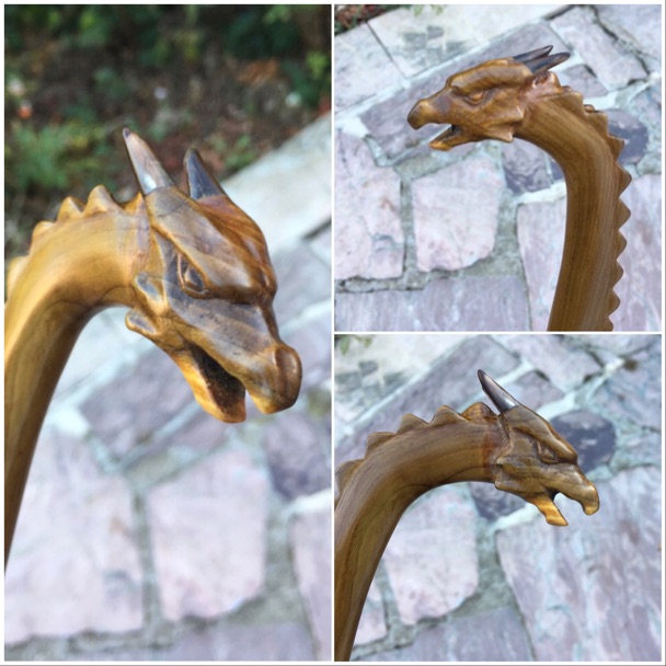

Was den Bogen betrifft: die beiden Hörner am unteren Drachenkopf haben sich (bei unsachgemäßem Transport) inzwischen auch verabschiedet. Da kommen jetzt auch welche aus Kuhhorn dran.

Wie angekündigt - hier nun der wirklich letzte Nachtrag: der Drachenkopf an der unteren Siyah hat jetzt auch Hörner aus Kuhhorn bekommen...
Isch habe fertisch...
