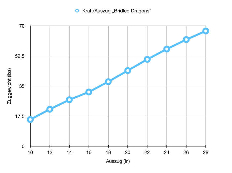

Und hier noch - extra für Fatz ;) - das Kraft/Auszug-Diagramm, gemittelt aus fünf Messungen ab 10“ mit zwei verschiedenen Waagen, wobei die mechanische nur bis 25kg misst.
Ziemlich linear... ...ich denke mal, dass es den erhofften „Compound-Effekt“ (wenn überhaupt) nur bei den klassischen Penobscots gibt, die im letzten Viertel des Auzugs nur noch als Kabelbacking fungieren.
Jedenfalls macht es Spaß, ihn zu schießen, weil er super leise ist und keinen Handschock hat.

Merci! Ich haette da auch was anderes als eine schoen lineare Kurve erwartet. ???
