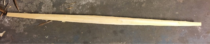

Aber gleich mal Nägel mit Köpfen machen: aus der anderen Hälfte der gespaltenen Robinie 2 habe ich noch einen brauchbaren Abschnitt für den zweiten Vorbogen finden können und auch rausgehauen:
Vorbogen 2
Vorbogen 2
Hat leider nicht allzu viel Fleisch und ziemlich dicken Splint
Vorbogen 2
Vorbogen 2
Darum habe ich alles bis auf einen Splintring gleich runtergemacht:
Vorbogen 2 mit freigelegtem Rückenring
Das war ähnlich genugtuend, wie wenn man einen Apfel schält, ohne dass die Schale abreißt... ;D
Der Rücken und die Enden werden erst mal versiegelt und dann das Vorbögelchen zum Trocknen gelegt.
Torsten
Edit: leider habe ich den einen verbleibenden Splintring verletzt. :-\ Jetzt ist doch der erste Kernholzring der Rücken...

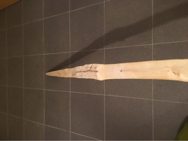

Dann habe ich noch die Robinie1 vom Kantholz genommen und festgestellt, dass sich beide WAs beim Trocknen nach links (vom Rücken aus gesehen) verzogen haben. Leider habe ich bisher verpeilt, die einzelnen Staves zu wiegen ::), aber der vorgearbeitete Bogen fühlt sich schon ziemlich trocken an, daher habe ich die WAs beide mit sanftem HLP-Einsatz begradigt.
Auf den Fotos ist ein WA schon fertig.
Vor dem Richten des 2. Wurfarms:
Robinie1
Robinie1
Und danach:
Robinie1
Robinie1
Der Rohling ist jetzt an zwei Kanthölzern festgezwungen, um für die letzte Trocknungsperiode beide Ebenen zu stützen.
Jetzt geht‘s erst mal in die Heia! ;)
Torsten
