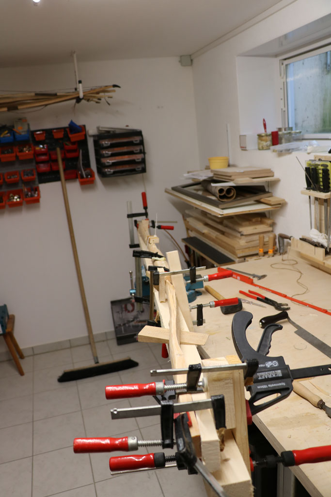

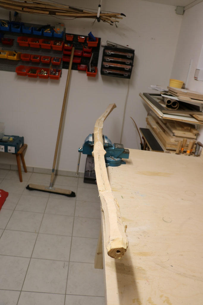

Mann, hast Du ne luxuriöse Werkstatt..
von sowas träum ich :'( :'( :'(
Wenn dein Hartriegel im WA-Bereich im gegenwärtugen Zustand nirgendwo dünner als 2cm ist, bist Du absolut im sicheren Bereich. Da geht noch gut was runter... ;D ;D ;D ;D

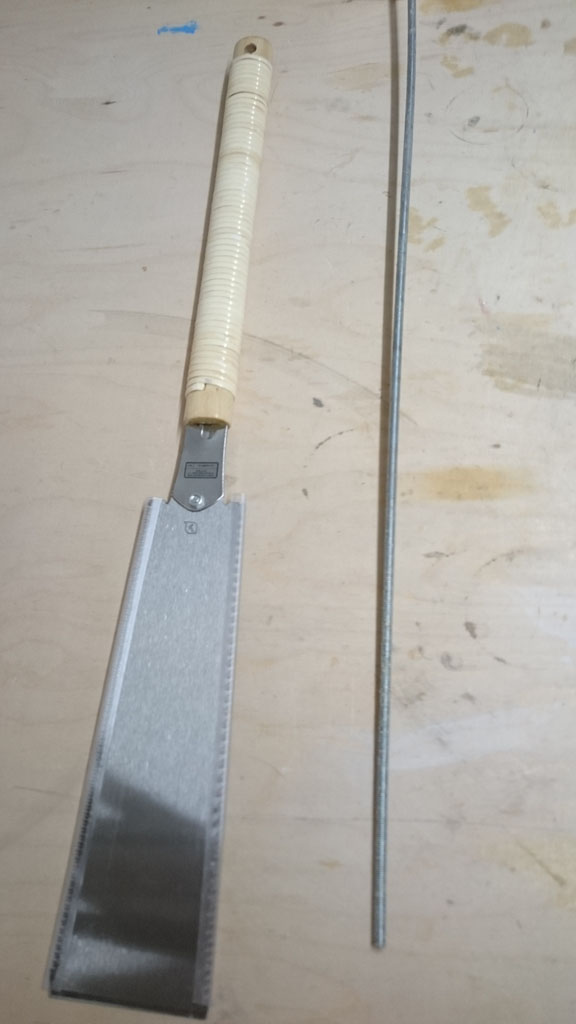

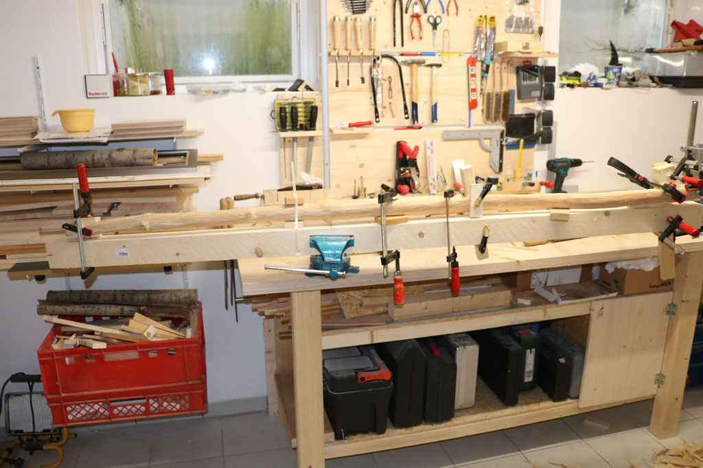

Den Holler 8 habe ich bereits am 1.1 nach dem Schälen mit dem Ziehmesser bearbeitet.
Ich habe am Bauch in den WA- Mitten den Markkanal frei gelegt. Den Griff habe ich mit der
Japansäge einen Entlastungsschnitt verpasst. An den Bogenenden ließ ich noch viel Material
stehen und dort habe ich den Markkanal ausgebohrt. Erst mit einem Bohrer und dann mit
einer 6mm Gewindestange. Ich hatte nix anderes, was lang genug ist und das ging aber gut. ;D
Dann versuchte ich den Holler auf eine Diele zu spannen. Das war schwieriger als ich zuerst
dachte. >:)
Gestern habe ich den Stave nochmal dünner gemacht und die dicken Enden doch weg genommen.
Ich hatte etwas Mölleartiges im Kopf. Jetzt wird es wohl ein Flachbogen werden. So der Plan.
Jetzt ist der wieder aufgespannt, dabei war der Stave wieder sehr widerspenstig.

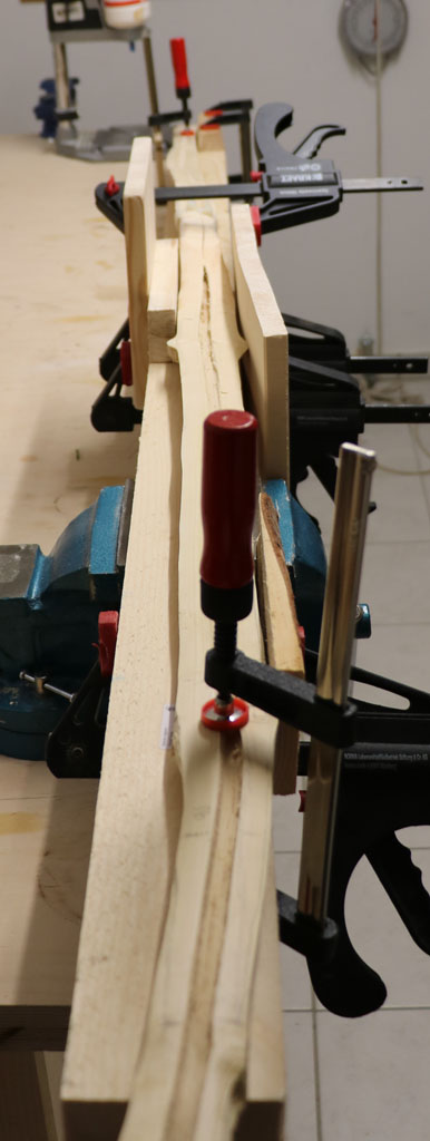

Warum legst du den Bogen so rein, dass der Stave seitlich krumm ist????
Burgunder12
Beiträge: 747
Re: Saplingbow 10, Burgunder12, Hartriegel+Holler
Beitrag von Burgunder12 »
Ging nicht anderst.
Dort wo jetzt der Bauch des einen WA ist, waren zwei ca. 3 cm starke Wassertriebe in den
Himmel gewachsen.
Einen Versuch ist er Wert.
Zukünftig lass ich Holler stehen wenn er nicht kerzengerade ist.

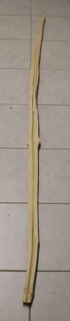

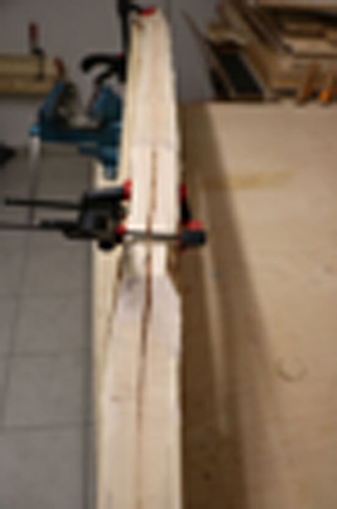

Jetzt habe ich die 3 Rohlinge abgespannt um zu sehen was sie machen.
Der Holler 10 ist in einem WA eingerissen.
Holler10
Holler10

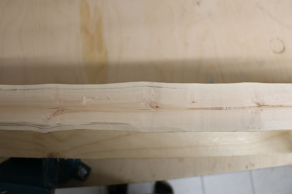

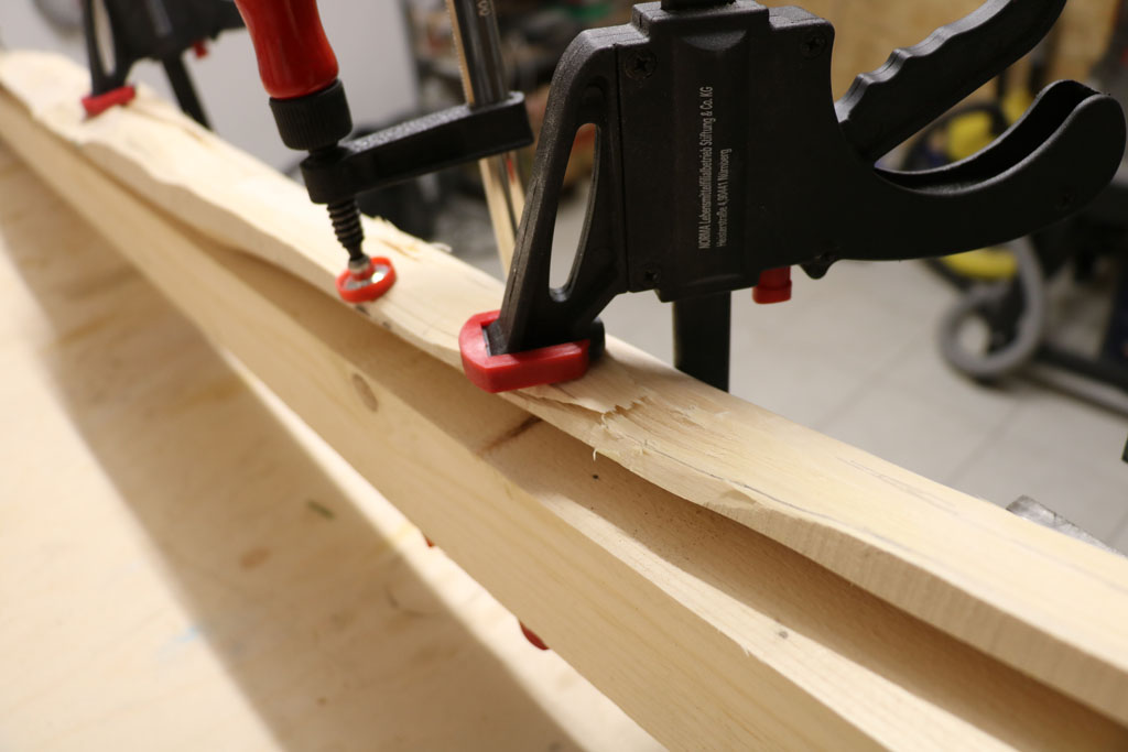

Der Holler 8 ist trotz Entlastungsschnitt im Griff gerissen und auch in
einem WA. Da wollte ich beim Biegen etwas zu viel.
Holler8 Griff
Holler8 Griff
Holler8 WA
Holler8 WA
Ich lasse die beiden weiter trocken und dann versuche ich sie soweit runter zu arbeiten um zu sehen ob da noch Bögen gibt oder Holzlöffel.

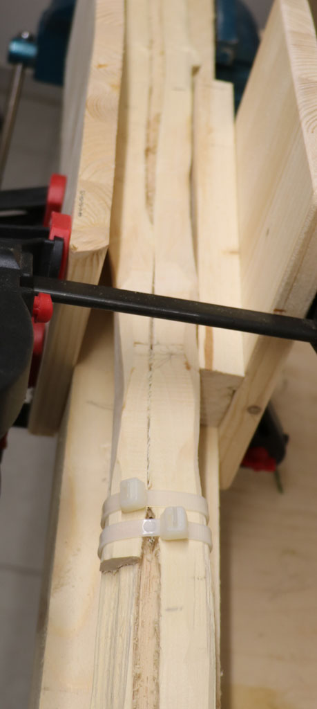

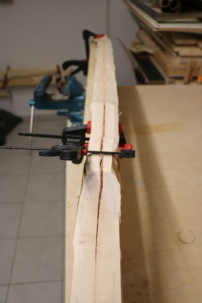

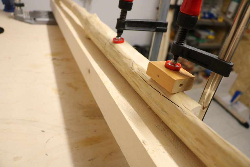

Der Hartriegel ist auch im Griff gerissen. Der sieht so aus als ob ich
einen Entlastungsschnitt gemacht hätte. Hatte ich aber nicht. Dachte nicht das der reißt.
HR_Griff
HR_Griff

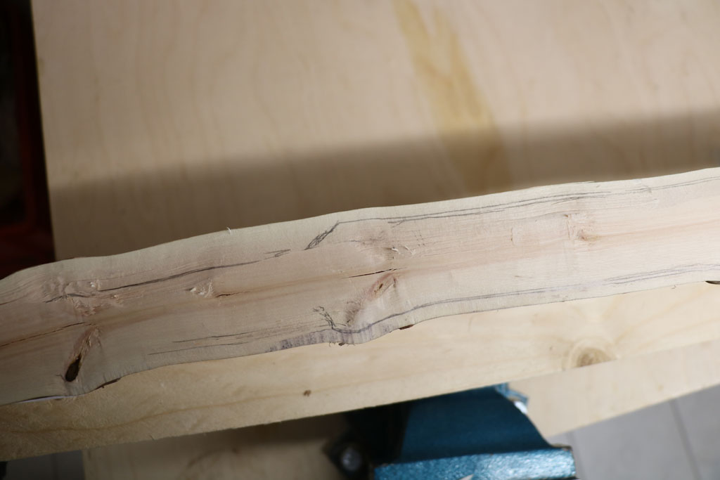

Außerdem sind im einem WA kleine Risse an Stellen mit Ästen.
Da hoffe ich, dass die nicht weiter reißen und beim runter arbeiten
wegfallen.
WA_ Riss Ast1
WA_ Riss Ast1
HR_Riss Ast2
HR_Riss Ast2

HR_Griff gerissen
HR_Griff gerissen

Die Risse beim Hartriegel sind kein problem.

Na ja, solang die Risse beim Holler im nichtbiegenden Teil liegen isses m.E. ja noch nicht wirklich das Ende...Deute jedenfalls das 5. Bild so, dass das die Mitte mit den Fades werden soll.

@Zoffti: Beim den beiden Holler sind die Risse schon im biegenden Bereich. Das
täuscht auf den Bild.

So Risse wie in deinem Hartriegel kannst nur vermeiden, wenn du den bis auf den Markkanal runterarbeitest. Hartriegel reisst nur in absoluten Ausnahmefaellen nicht bis zum Mark. Das naechste Mal lieber einen dickeren Stengel nehmen, der auch halb noch fuer den Griff reicht. Die kleinen Risse sind eher kein Problem

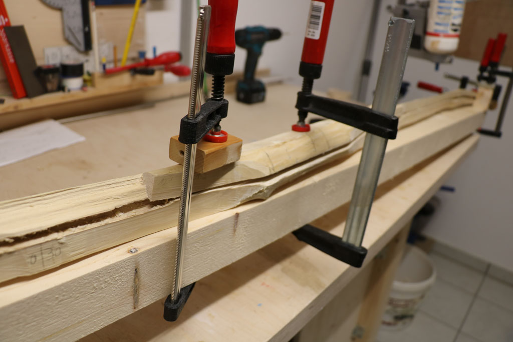

Hmm, den Riss im Rücken hast Du leider selbst verursacht. Du hast dem Griffbereich bauchseitig eine Lücke verschafft (was ja prinzipiell begrüssenswert ist), aber durch die Zwinge hast Du Spannung am Rücken aufgebaut (Lücke zusammen gepresst und somit Spannung auf der anderen Seite). Und zu allem Elend war da halt dieser kleine Astknubbel auf Rücken, von dem der Riss dann ausgegangen ist.
Aber Holunder ist ein kräftiges Holz - insofern würde ich einfach mal abwarten, aber unbedingt die Spannung vom Rücken wegnehmen und versuchen den Riss zusammen zu pressen, damit der nicht noch weiter geht.

Den Riss am Rücken konnte ich noch in den nichtbiegenden Bereich des FO schieben.
