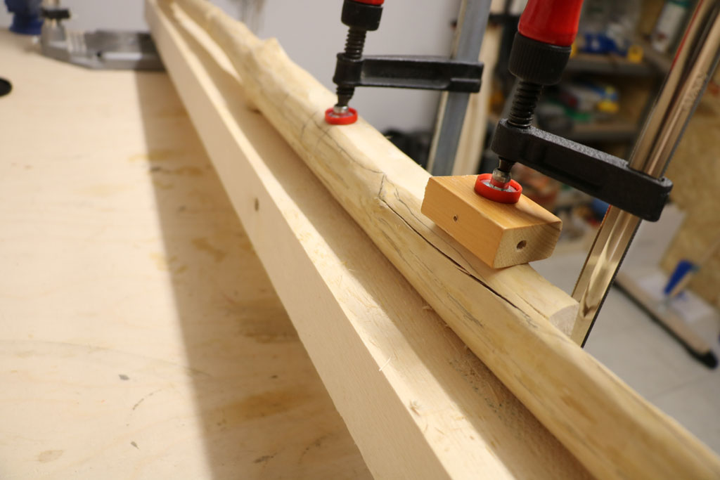

Dann versuchte ich den Holler auf eine Diele zu spannen. Das war schwieriger als ich zuerst
dachte. >:)

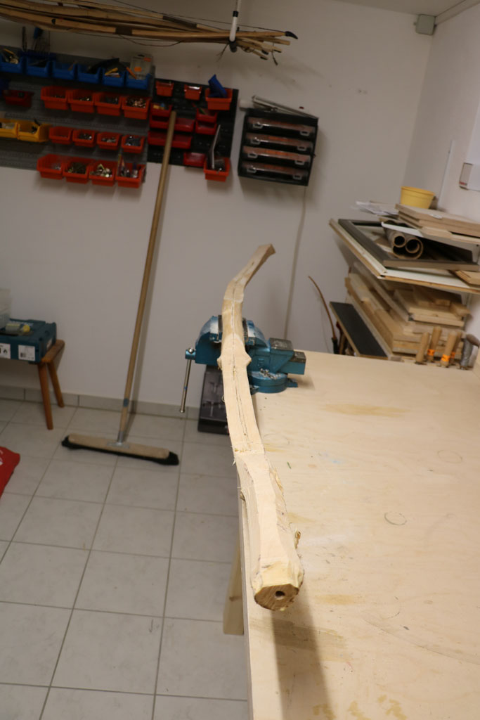

Der Hartriegel ist auch in die Werkstatt gezogen.
Er hat momentan einen Reflex von 9 cm.

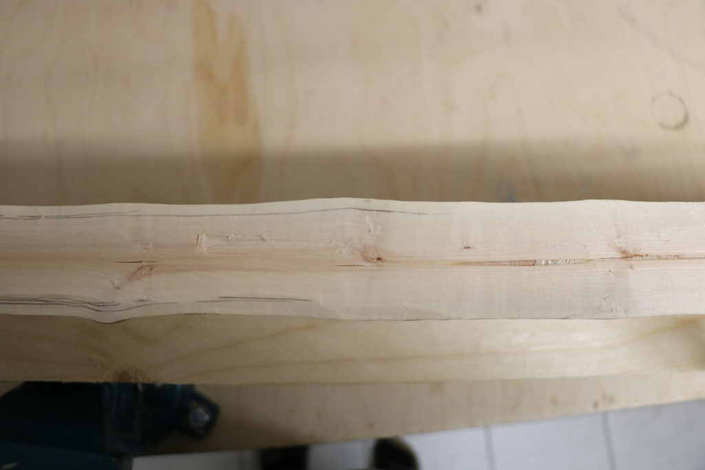

Jetzt habe ich die 3 Rohlinge abgespannt um zu sehen was sie machen.
Der Holler 10 ist in einem WA eingerissen.

Der Holler 8 ist trotz Entlastungsschnitt im Griff gerissen und auch in
einem WA. Da wollte ich beim Biegen etwas zu viel.

Ich lasse die beiden weiter trocken und dann versuche ich sie soweit runter zu arbeiten um zu sehen ob da noch Bögen gibt oder Holzlöffel.

Die Risse beim Hartriegel sind kein problem.
Und für die Holler empfiehlt sich ein circa 30cm langes Design zum anfeuern

@Zoffti: Beim den beiden Holler sind die Risse schon im biegenden Bereich. Das
täuscht auf den Bild.

Mit dem Holler bin ich beim Tom....
So Risse wie in deinem Hartriegel kannst nur vermeiden, wenn du den bis auf den Markkanal runterarbeitest. Hartriegel reisst nur in absoluten Ausnahmefaellen nicht bis zum Mark. Das naechste Mal lieber einen dickeren Stengel nehmen, der auch halb noch fuer den Griff reicht. Die kleinen Risse sind eher kein Problem

Hmm, den Riss im Rücken hast Du leider selbst verursacht. Du hast dem Griffbereich bauchseitig eine Lücke verschafft (was ja prinzipiell begrüssenswert ist), aber durch die Zwinge hast Du Spannung am Rücken aufgebaut (Lücke zusammen gepresst und somit Spannung auf der anderen Seite). Und zu allem Elend war da halt dieser kleine Astknubbel auf Rücken, von dem der Riss dann ausgegangen ist.
Aber Holunder ist ein kräftiges Holz - insofern würde ich einfach mal abwarten, aber unbedingt die Spannung vom Rücken wegnehmen und versuchen den Riss zusammen zu pressen, damit der nicht noch weiter geht.

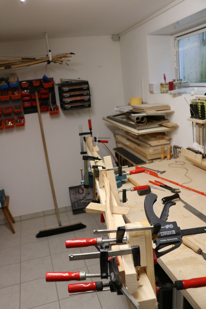

Holler 8:
Vor dem Biegen
Vor dem Biegen
Der Griffbereich durfte ca. 20 min im Wasserdampf schwitzen.
Eingespannt
Eingespannt
Sollte der Riss im Griff Probleme machen dann werde ich ihn bauchseitig weg nehmen
