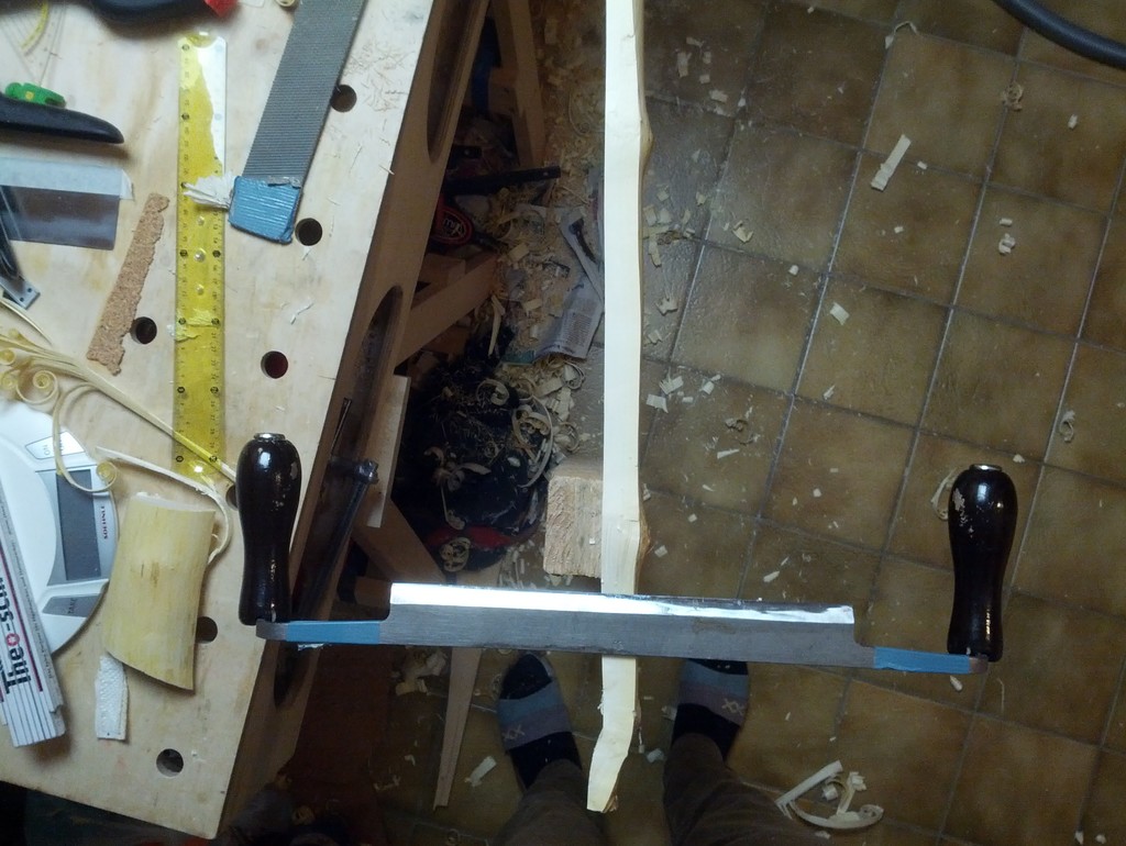

Re: Saplingbow 10, vEngel, Flieder, Bergahorn, Apfel
Verfasst: 06.02.2018, 00:13
von vEngel
Bergahorn
So, die Breite ist ausgearbeitet. Nach den Fades:
0-30 cm: 5 cm
50-80 cm: 2 cm
Die beiden Knubbel am oberen WA Ende sehen interessant aus.
Versuche mit dem Ziehmesser der Faser um die Knubbel zu folgen. Btw. das gelbe, flexible Kunsstofflineal (gabs mal vor einiger Zeit bei Aldi) ist zum Anzeichnen auf unebenen Staves sehr praktisch.
