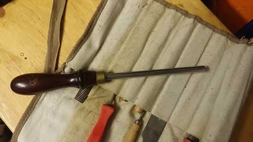

Das Veritas Teil hab ich auch und nutze es gerne. Geht aber auch ohne (Schaft von einem ausgenudelten Gewindeschneider, kopfüber in ein Feilenheft geschraubt), aber mit gehts schneller und einfacher.

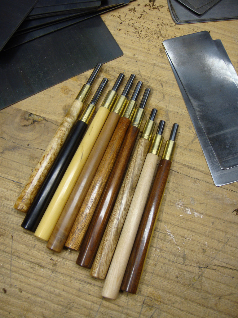

Ich hab’ schon etliche Gratzieher in Hartmetall gebaut und einige sind hier auch im Umlauf.
Da ist dann zu minderst schon mal die Standzeit des Gratziehers unbegrenzt… ;D
Mein “Geheimtip” für gute, erstaunlich günstige Gratzieher sind da also Hartmelallreste. Man muss nur drauf achten, dass sie bereits poliert sind sonst holt einen der Teufel.
Ich beziehe mein Hartmetall für was ich so brauche von hier: http://www.carbidur.de/shop/shop.html
Ich weiss nicht wie gut die “für privat” sind, für mich sind sie top und ich brauch' auch wirklich nur Mikromengen.
Und man findet da in den Restposten z.B. Rundstab-Abschnitte in poliert… 6mm Durchmesser auf 5omm lang … €1,68. http://www.carbidur.de/cgi-bin/catalog.cgi
In ein Feilenheft oder einen netten selbst-gedrechselten Griff gesteckt hat man für €3 einen Gratzieher, der nie rostet und ein Leben lang die Politur hält.

Gratzieher aus gebrochenen HM Fräsern in 6mm oder 0,25" - weiss nicht mehr

Ja, die machen was her.

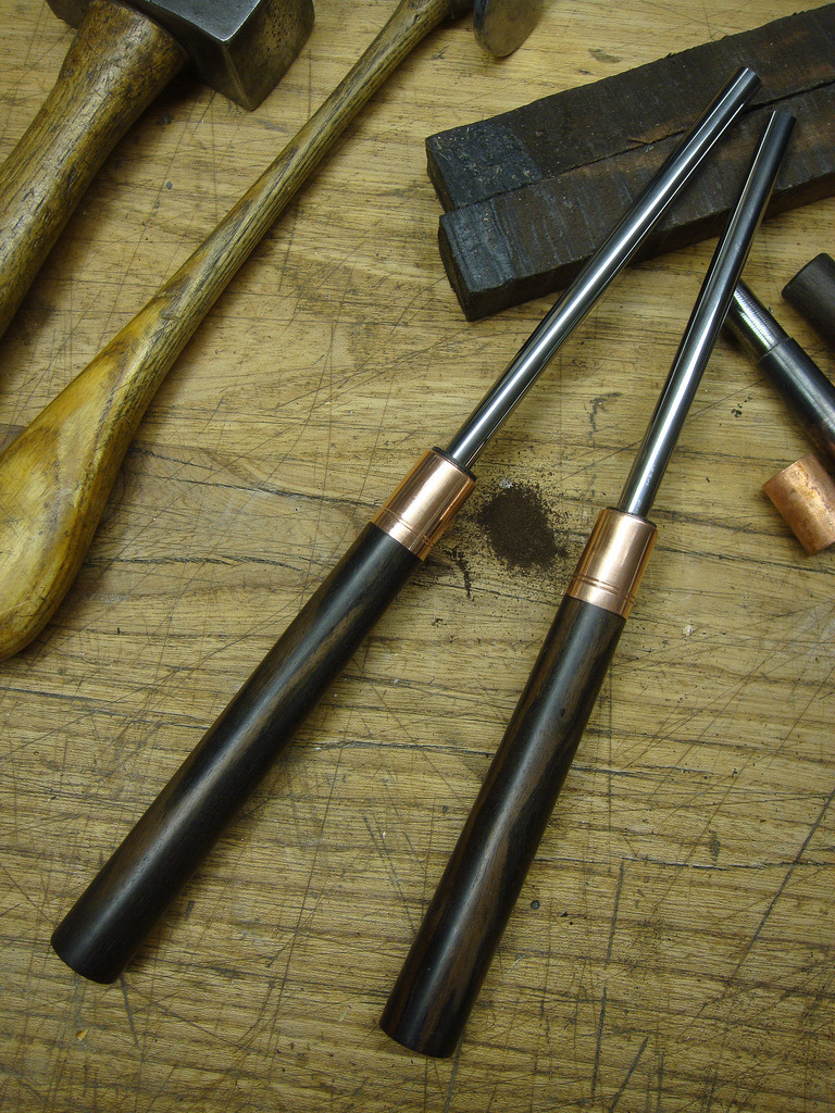

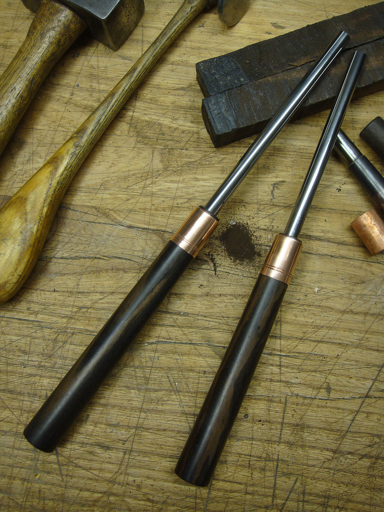

Ich häng' unten mal Bilder von den Gratziehern an, die ich hier zur Zeit benutze... die sind 8mm und sehr viel länger.
Persönlich mag ich die dickeren - rein schon vom Gewicht her.
Das gesagt, gingen die 6mm aber auch gut und die Länge ist ausreichend. Wenn ich es mir aussuchen hätte können, dann hätt' ich sie schon etwas länger gemacht. Nachdem es aber abgebrochene Fräser sind ist da nur vielleicht max. 30mm Schaft vorhanden ehe die Spiralnut losgeht.
Rein physikalisch sollte bei kleinerem Radius aber mehr Druck auf den Kontaktpunkt kommen... das war Gervases These und der hatte das, denke ich, mit dem Veritas Teil verglichen. Der hat wohl 'nen schmaleren Radius und arbeitet aggressiver. Drum hatte ich das vorhin erwähnt, und mich erinnert, dass ich das eigentlich mal testen wollte. Ich hab' aber noch keinen Veritas Gratzieher in der Hand gehabt.

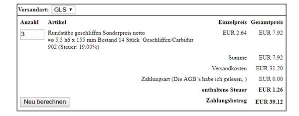

ich wollte gerade 3x 155mm Stäbe bestellen. Der preis dafür ist ja OK. allerdings finde ich 31€ Versandkosten unverschämt :(
Gruss Matthias
Beiträge: 7131
Hat Dank erhalten: 304 Mal
Re: Ziehklingen
Ist mir auch grad aufgefallen. 25.- davon sind Mindermengenzuschlag fuer den Bestellwert unter 50.-
Sammelbestellung fuer's Forum? Ich wuerd auch 3x 155mm nehmen
Edit sagt: geht auch ned, mit den verfuegbaren 14Stk. kriegen wir die 50.- ned voll
