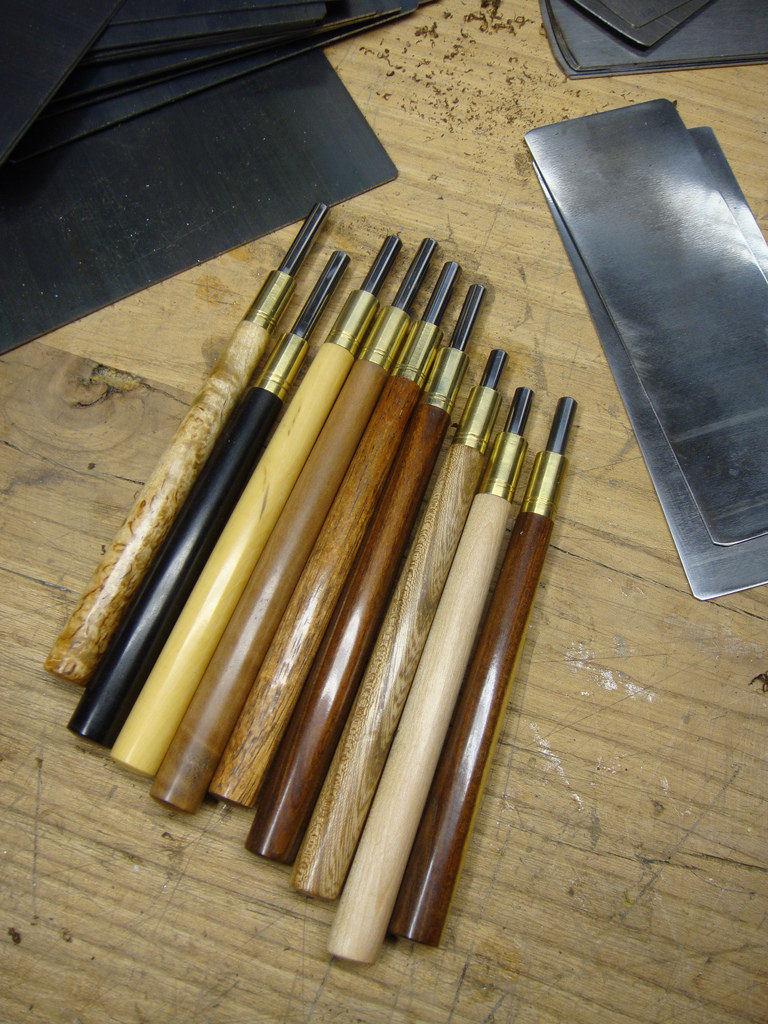

Ich hab’ schon etliche Gratzieher in Hartmetall gebaut und einige sind hier auch im Umlauf.
Da ist dann zu minderst schon mal die Standzeit des Gratziehers unbegrenzt…
Mein “Geheimtip” für gute, erstaunlich günstige Gratzieher sind da also Hartmelallreste. Man muss nur drauf achten, dass sie bereits poliert sind sonst holt einen der Teufel.
Ich beziehe mein Hartmetall für was ich so brauche von hier: http://www.carbidur.de/shop/shop.html
Ich weiss nicht wie gut die “für privat” sind, für mich sind sie top und ich brauch' auch wirklich nur Mikromengen.
Und man findet da in den Restposten z.B. Rundstab-Abschnitte in poliert… 6mm Durchmesser auf 5omm lang … €1,68. http://www.carbidur.de/cgi-bin/catalog.cgi
In ein Feilenheft oder einen netten selbst-gedrechselten Griff gesteckt hat man für €3 einen Gratzieher, der nie rostet und ein Leben lang die Politur hält.

Meister Gervase meinte seiner Zeit dünnere Stäbe wären evtl besser, ich hatte halt nur die. Ich denke aber er hatte da nicht unrecht. Dünner braucht weniger Kraft und das Zeug ist recht zäh. Irgendwann mach' ich nochmal welche und teste wie dünn man gehen kann ehe sie zu brüchig werden.

Ich häng' unten mal Bilder von den Gratziehern an, die ich hier zur Zeit benutze... die sind 8mm und sehr viel länger.
Persönlich mag ich die dickeren - rein schon vom Gewicht her.
Das gesagt, gingen die 6mm aber auch gut und die Länge ist ausreichend. Wenn ich es mir aussuchen hätte können, dann hätt' ich sie schon etwas länger gemacht. Nachdem es aber abgebrochene Fräser sind ist da nur vielleicht max. 30mm Schaft vorhanden ehe die Spiralnut losgeht.
Rein physikalisch sollte bei kleinerem Radius aber mehr Druck auf den Kontaktpunkt kommen... das war Gervases These und der hatte das, denke ich, mit dem Veritas Teil verglichen. Der hat wohl 'nen schmaleren Radius und arbeitet aggressiver. Drum hatte ich das vorhin erwähnt, und mich erinnert, dass ich das eigentlich mal testen wollte. Ich hab' aber noch keinen Veritas Gratzieher in der Hand gehabt.
