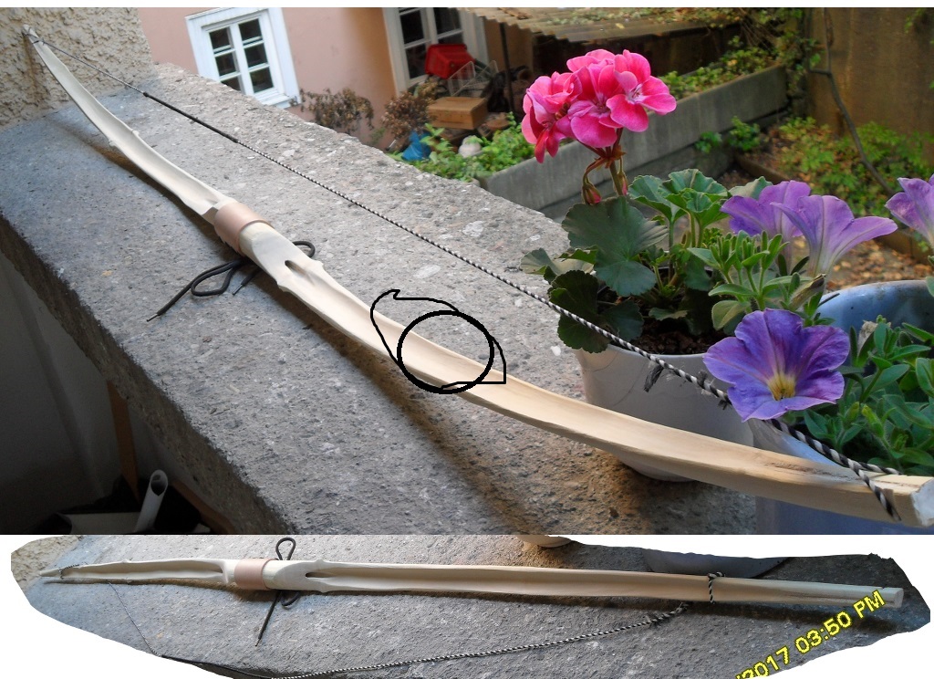

Re: Holler Hollow-Limb-Design 16#@24'' Kinderflitsche rösten
Du hast Dir z.B. an der angezeichneten Stelle eine starke Schwachstelle eingebaut
Das mag bei so einem niedrigen Zuggewicht noch funktionieren, aber gut gebaut ist das definitiv nicht. Und da hilft es nicht zu theoretisieren
