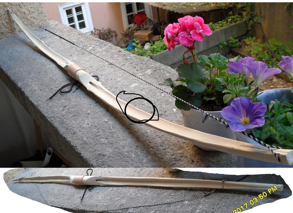

Tach auch, ich sehe folgende Probleme beim rösten eines hollow-lim-Bogens aus Holunder:
- Holunder scheint Übertrocknung nicht zu vertragen (das schreibe ich, obwohl ich nur einen Holunder gebaut habe)
- ein gleichmässiges tempern ist schwierig, da die hoch stehenden Ränder der WA mehr Hitze abbekommen als die Mitte und praktisch gesehen sehr schnell verbrennen
- die Hohlkehlen-WA werden durch das Design im Auszug quasi platt gedrückt (übertreiben gesagt) und das durch das tempern spröder gewordene Holz ist deutlich weniger flexibel
- die WA sind bei dem Zuggewicht sehr dünn - d.h. auch der Rücken wird getempert = nix gut = Bruch
Fazit: lass es.

Du hast Dir z.B. an der angezeichneten Stelle eine starke Schwachstelle eingebaut
Das mag bei so einem niedrigen Zuggewicht noch funktionieren, aber gut gebaut ist das definitiv nicht. Und da hilft es nicht zu theoretisieren ;)
