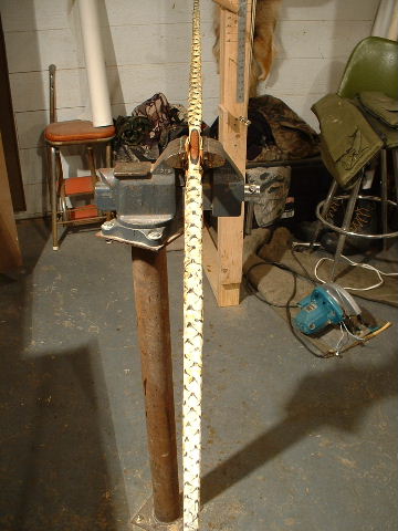

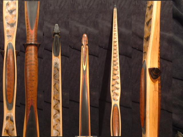

Wie wärs denn damit:
Laminiert aus:
Bambus-Eibe-Oryxhorn
Baubeschreibung gibts hier:
Tradgang

@Magenta: Das sieht alles sehr interessant aus. Auf "Tradgang" ist die Beschreibung im Faden weit auseinader gezogen. Magst du nicht so drei Bilder von dem Bogen einstellen (Aufbau, Ansicht längs etc.)?
Ich denke, der von dir vorgestellte Bogen ist eine Möglichkeit, das Horn als Schicht sinnvoll zu verwenden, sozusagen als Stauchschutz und Verstärkung im Trilam (dreiteiliger Laminatbogen). Seh ich das richtig?

Nun, das würde ich gerne tun - leider habe ich auch nicht mehr Unterlagen zu dem Bogen, als bei Tradgang ersichtlich.
Der Thread ist tatsächlich etwas unübersichtlich, ich hatte noch einen Link zu bowhunting.net, in dem dortigen Beitrag war der Bauprozess übersichtlicher, enthielt aber auch nicht mit mehr Informationen; der Link ist allerdings tot (immerhin liegt der Bau des Bogens schon fast 11 Jahre zurück).
Insbesondere mit Maßen oder Leistungsdaten kann ich leider nicht dienen.
Der Bogen wurde damals in einer Art Stafettensystem arbeitsteilig von mehreren amerikanischen Bogenbauern gefertigt und im Rahmen einer Wohtätigkeitsveranstaltung zugunsten St. Judes versteigert.
Ohne jetzt bei Tradgang alles nochmal gelesen zu haben, besteht der Bogen eben aus einem Bambusbacking, Powerlam, Eibenkern, einer dünnen Lage Bloodwood - die aber hauptsächlich optische Funktion hatte - und Orxyhorn; der Bogenrücken wurde mit Karpfenhaut belegt.
Der Bogen wurde im Stadium Bambusbacking/Eibenkern mit flachem Bauch auf ca. 40 lbs getillert, hatte nach Aufbringen der Hornlage 57 lbs und landete nach Abrunden des Bauches irgenwo bei 50 lbs.
Ich halte aber die vorliegende Kombination auch für Langbögen für durchaus leistungsfähig. Forumsmitglied "Holzbogenbauer" (Andre Brenneke) - ist aber seit langem nicht mehr im Forum aktiv - hat ebenfalls mal einen Bogen dieser Art gebaut, allerdings mit einer Mittellage aus Osage.
Ich habe die Zutaten für einen solchen Bogen schon lange bei mir rumliegen, komme aber zeitlich nicht dazu, das Projekt anzugehen (nächstes Jahr wirds besser, vielleicht wirds dann ja was :-)
