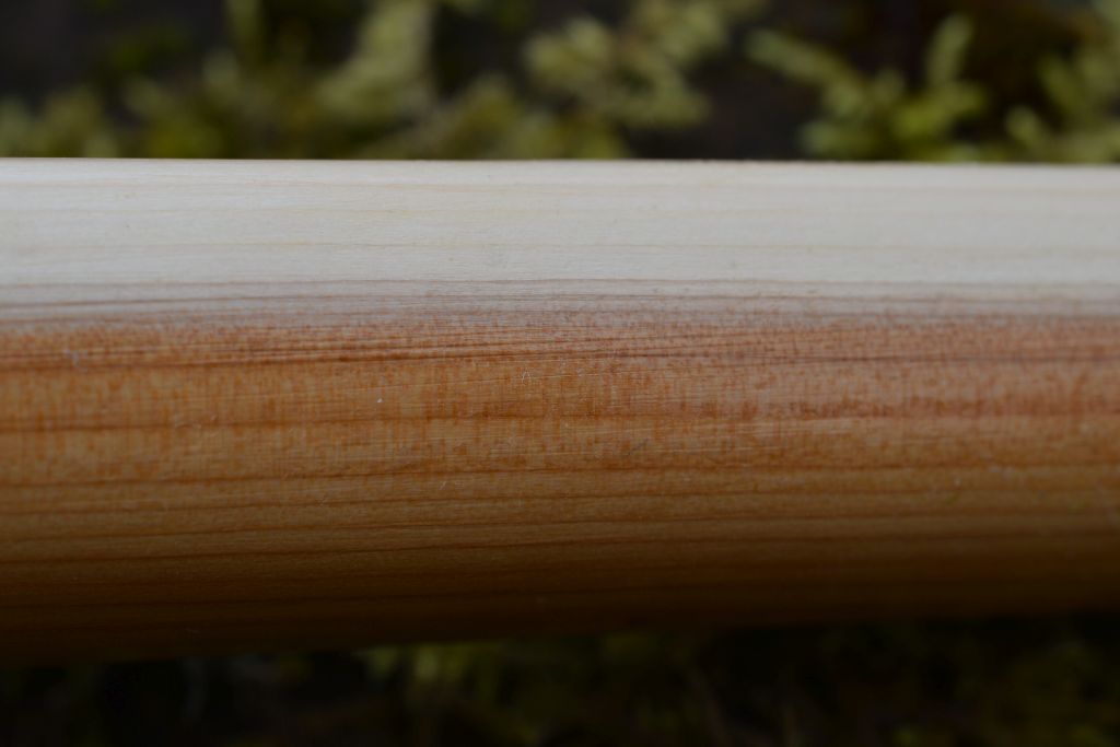

Hier die gewünschte Makro-Aufnahme (noch näher kriege ichs net scharf) in zwei Belichtungen für jeweils Splint- und Kernholz. Offen gesagt, ich kann da nix mit Früh-und Spätholz erkennen. Eibe wird zwar auch Wachstumsunterschiede im Jahresverlauf haben, ich kann die mit bloßem Auge, anders als bei ringporigen Hölzern, aber nicht wirklich ausmachen. Woran machst du das fest, wieviel Früh- bzw. Spätholz vorhanden ist?

Rotzeklotz hat geschrieben:Merci!
Doch, normalerweise sieht man das, wenn sich die Vegetationszeiten deutlicher unterscheiden, bei dem Exemplar hier ist aber tatsächlich kaum etwas zu erkennen, schade.
Trotzdem, danke nochmal für die Bilder.
Re: Eibenbogen 67", 85#@28"
Hab dank der BdJ jetzt nochmal draufgeguckt und meine, daß der im Schnitt sowas um die 50% Spätholzanteil haben müßte. Es is schwer zu erkennen, da sich das Spätholz eher hell abzeichnet, aber wenn man etwas Abstand vom Bildschirm nimmt, isses vage zu sehen...
