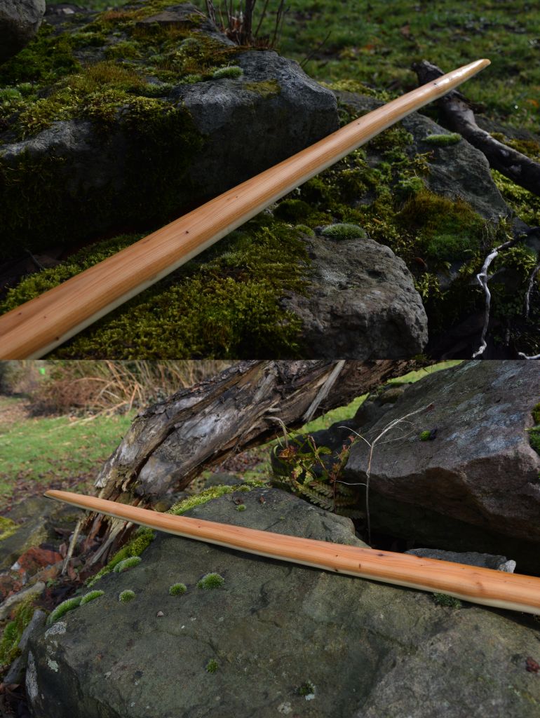

Moin,
der Bogen hier schleppe ich schon ne ganze Weile mit mir rum. Hatte ihn schon auf dem letzten NBBT in Bearbeitung und kurz danach fast fertig gestellt, nachdem ich aber einen Hornoverlay aufgrund von einem Riss wieder entfernen musste, lag er wieder ne lange Zeit in der Ecke.

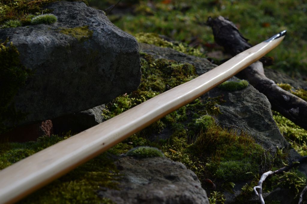

Eins vorweg: Der Bogen ist nicht eingeschossen, das Zuggewicht stemme ich im Moment einfach nicht, davon abgesehen fehlen mir die passenden Pfeile. Das Holz scheint mir auf jeden Fall sehr gut zu sein, kaum Set und ein Zuggewicht von 85lbs@28" (wird wahrscheinlich nach dem Einschiessen noch nen Tucken weniger) bei einem Bogengewicht von lediglich 498g. Aufgrund des Potentials des Holzes will ich ihn auch nicht weiter schwächen. In der Bogenmitte ist er ein bischen "Hollow Limb", der Stave hatte eine Kernholzdelamination, die z.T. noch zu sehen ist.
Bis er ganz fertig is dauerts noch, entweder finde ich jemanden, der mir das Ding einschiesst oder ich bin in nem halben Jahr oder so hoffentlich selbst soweit.
Daten und Bilder
Länge: 170cm
D-Profil
Zuggewicht: 85@28"
Gewicht: 498g (ohne Sehne)

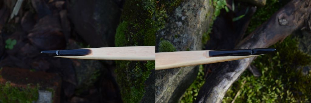

Overlays aus Horn
Fnish: Danish Oil
Daten und Bilder
Länge: 170cm
D-Profil
Zuggewicht: 85@28"
Overlays aus Horn
Fnish: Danish Oil

85# bei der geringen Bogenlänge - Respekt.
Die Verarbeitung wie gewohnt Extraklasse, die Overlays sind sehr schön und toll verarbeitet.
Der Kontrast von Splint- zu Kernholz ist auch sehr schön.
Hast du beim Splint Ringe abgenommen?

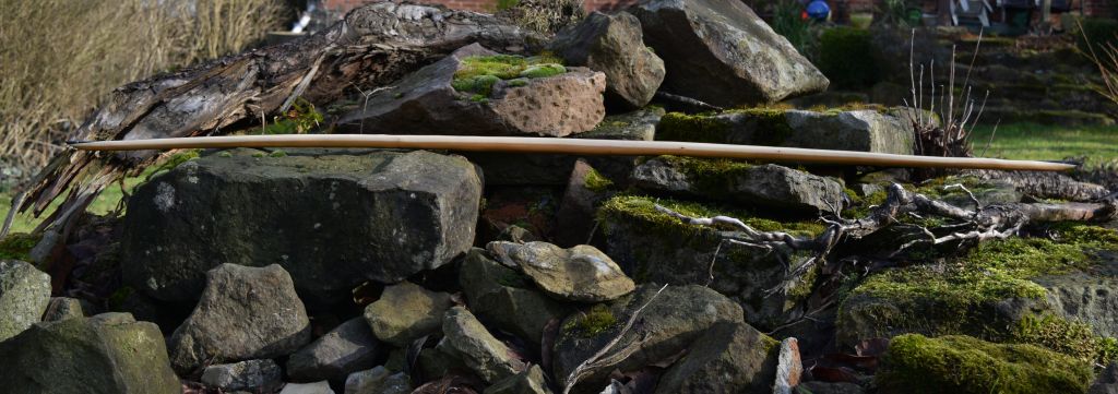

@Thomas: Ich habe einige abgenommen, ich weiß aber nicht mehr genau, wie viele. Das habe ich im bereits im letzten Sommer erledigt. Vier oder fünf sind es aber mindestens gewesen.
@Arcito: Im Griff (bzw. um genau zu sein, im Druckpunkt gemessen) hat er eine Breite von ca. 3,3-3,4cm und ne Dicke von 2,6cm

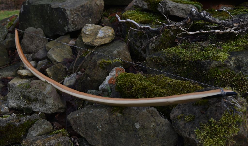

Mein 70# Hollerknüppelchen schießt sich auch ganz geschmeidig... Aber nochmal 15# mehr... Naja.
Du schaffst das.
Einzig die Standhöhe wirkt auf dem ersten Bild etwas extrem.
Liegt das am kurzen Bogen, der Perspektive, oder ist die wirklich ziemlich hoch?

@Jörg: Och joa, ich habe mittlerweile schon eine Grundform gefunden, die mir gefällt und die ich meistens je nach gusto leicht variere. Diese hier sind aber (zwangsläufig) besonders lang geworden...kleiner Bandschleiferunfall. Mit Maschinen geht halt alles schneller...vor allem das Vermurksen
@Grombard: Ich glaube, da täuscht nur die Perspektive. Standhöhe beträgt 15cm (vom Bogenbauch gemessen). Hier noch mal ein nicht ganz so hübsches, aber dafür besser zu beurteilendes Foto

finde ich auch richtig gelungen, und 1#/5,9Gramm ist auch eine Ansage. Wenn er dir zu heavy ist, täte ich Dir einen 60# Eibenbogen zum Austausch anbieten
- killerkarpfen
- Beiträge: 2855
Re: Eibenbogen 67", 85#@28"
Schöner Bogen
Sas Holz sieht auch sehr vielversprechend aus. Darf ich fragen aus welcher Gegend es stammt.

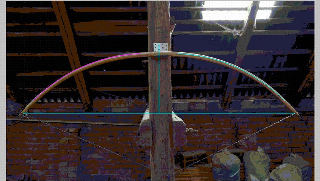

Wenn rechts der obere Wurfarm ist dürfte er gleichmässig über die ganze Länge einen Ticken mehr biegen. So, dass auf Standhöhe der Sehnenabstand in der Mitte vom Wurfarm, oben ein bisschen grösser ist.

TipTop finde ich wenn man Kreisbogentiller mag.

Hey Jonas, sehr schöner Bogen und ich finde den Tiller hervorragend, so wie er ist. Und auch sehr schöne Nock-Overlays - sauber poliert.

Mal gucken, ob ich noch mal kratze, erstmal muss er eh vernünftig eingeschossen werden. Grundsätzlich freue ich mich aber über jeden Input dieser Art, danke!
@Killerkarpfen: Das Holz stammt aus dem Weser-Bergland ( http://www.fletchers-corner.de/viewtopi ... en#p496872 ) , ich weiß aber net, obs aus der Ladung is, die im Link gezeigt wird. Bin da nochmal hin, mehr holen
