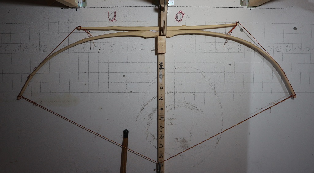

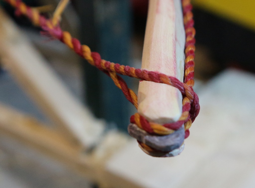

Neue Sehnen fertig, noch etwas geschliffen...
Tiller bleibt gruselig. Keinen Plan, wie ich den grade bekomme. Wird wohl auf Grund der Bogenverhältnisse nicht mehr viel andders werden.
Liegt sicher auch da dran, dass ich den Bogen dummerweise drehen musste (unterer WA ist dadurch länger) weil das Ding so krumm ist, dass die Sehenlage nur so passte.
Der Auszug ist wider Erwarten völlig linear und lässt sich mittels Vorspannung der Hebelseile von ca. 45#@28" bis 60# einstellen.
Er wirft gefühlt recht schnell und ohne nennenswerten Handschock.
Mal sehen, was ich damit noch anstelle.
Aber die Rohlinge für Version 2.1 liegen ja bereit und dürften besser passen, da ja der Hauptbogen dabei schön reflexe Wurfarmenden hat.

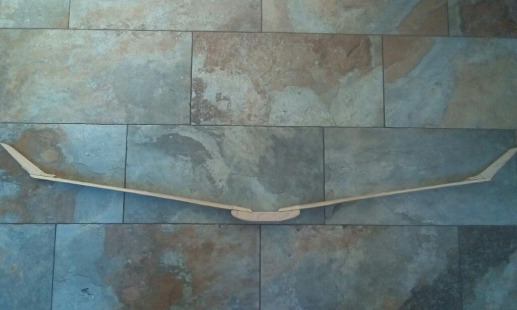

Kleines Zwischenprojekt... (Bambus habsch ja genug da)
Will mal sehen ob ich den gewünschten leichten Compound-effekt erreiche, wenn ich mit Hebeln arbeite.
Die Sehnen von den 2ten Wurfarmen (die ich noch anbringen muss) sollen dann irgendwo im unteren Drittel des Hebels ansetzen.
irgendwas is ja immer
Re: Penobscot Versuchsbogen build along
Das Bambusspielzeug hat ca. 30# (20# ohne den Zusatzbogen).
Schießt aber irgendwie ganz lustig.
Werde wohl mal noch die aufgebabbschten Wurfarmhebelenden dünner machen damit der einem beim schießen nicht aus der Hand fällt. Und irgendwie den Griffbereich noch etwas ergonomischer gestalten.
Und wenns mich reitet, mache ich den noch richtig hübsch.
Ist eine nettes Spielzeug und sicher ein Blickfang
Die 2 Zusatzwurfarme muss ich noch besser aufeinander abstimmen.
Sollte eigentlich ein ganzer Bogen werden, den ich mittig so warmbiegen wollte, dass er am Griff anliegt.
Ist aber beim Versuch gebrochen, deshalb 2 einzelne Wurfarme, die nicht so richtig harmonisch biegen.
Falls ich sowas wieder mache nehme ich wie bei den Hauptwurfarmen 2 identische nebeneinanderliegende Bambussegmente.
