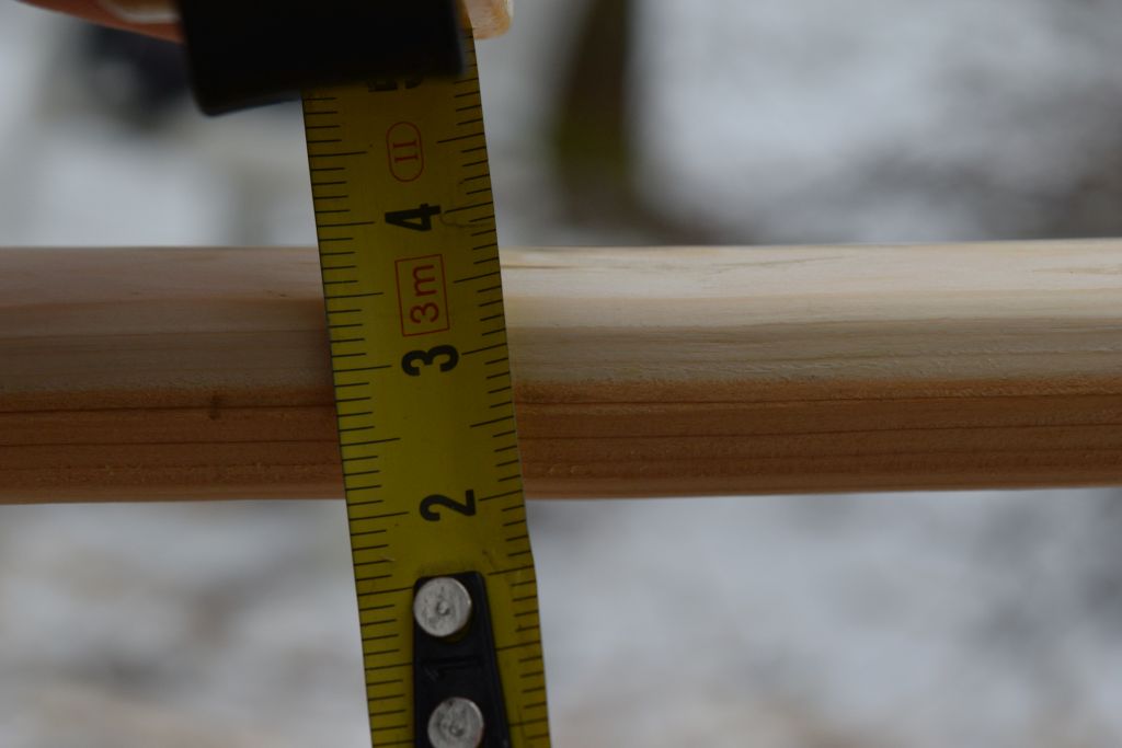

magst du n schönes Bild vom Querschnitt machen?
und ja bitte angeschliffen und geölt befeuchtet etc pp popel

Hier einmal Bilder von den Jahresringen. Insgesamt hat der Bogen nicht mehr allzuviel Fleisch, obwohl beim oberen WA teilweise noch der Markkanal zu sehen ist. Denke mal, dass ich bei max. 45lbs landen werde.

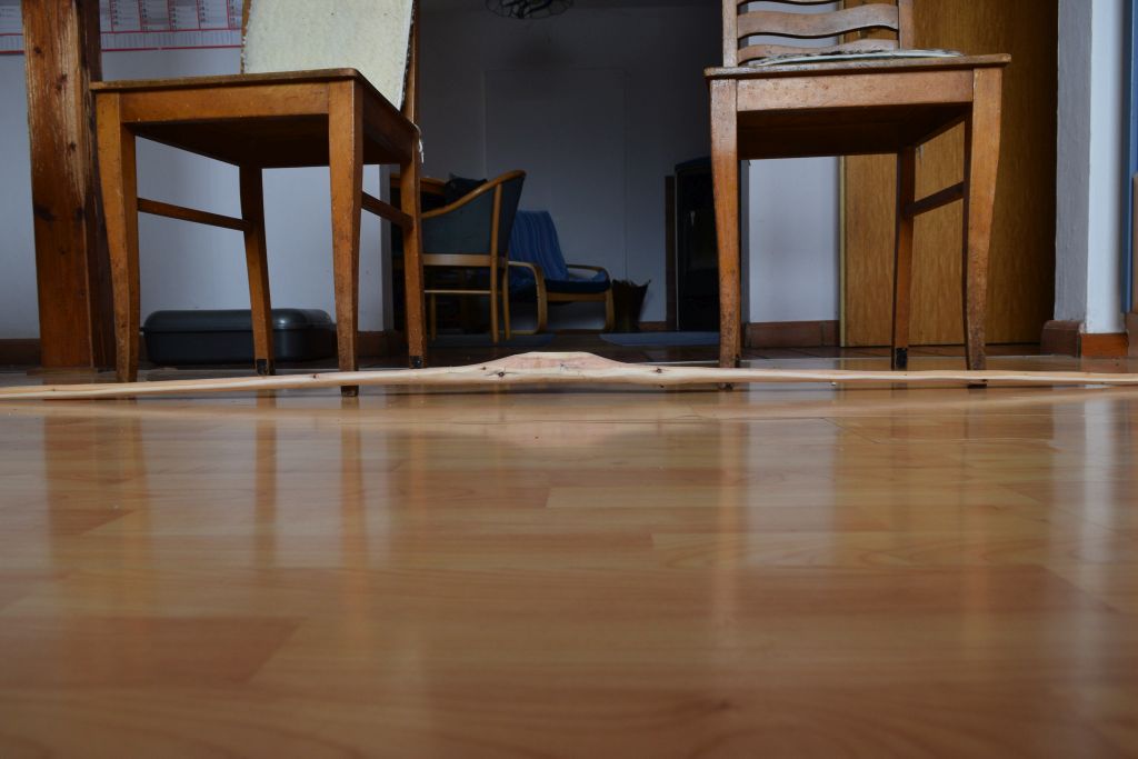

Heut morgen habe ich den Griffbereich etwas gedämpft, zwischen zwei Stühle gepackt und durchgedrückt. Der obere WA (im letzten Bild rechte Seite) war vorher kurz nach dem Griff etwas deflex, insgesamt dürfte das, nachdem er sich jetzt gesetzt hat,den Deflex eingerechnet so ca. 4-5cm gebracht haben. Mal gucken was davon nach dem Tillern noch übrig ist. Heute Abend werde ich noch die Recurves oder geflippte Enden fertigmachen.

Also wenns nach der Farbe der Eibe aufm Querschnitt geht, sieht die gut aus (Ich meine da so lecker rosa Farbetöne zu sehen, zumindest im ersten und nur teilverkernten Kernholzring), auch wenn die Ringe etwas dicker sind. Ausserdem siehts Holz auf die Entfernung recht dicht aus.

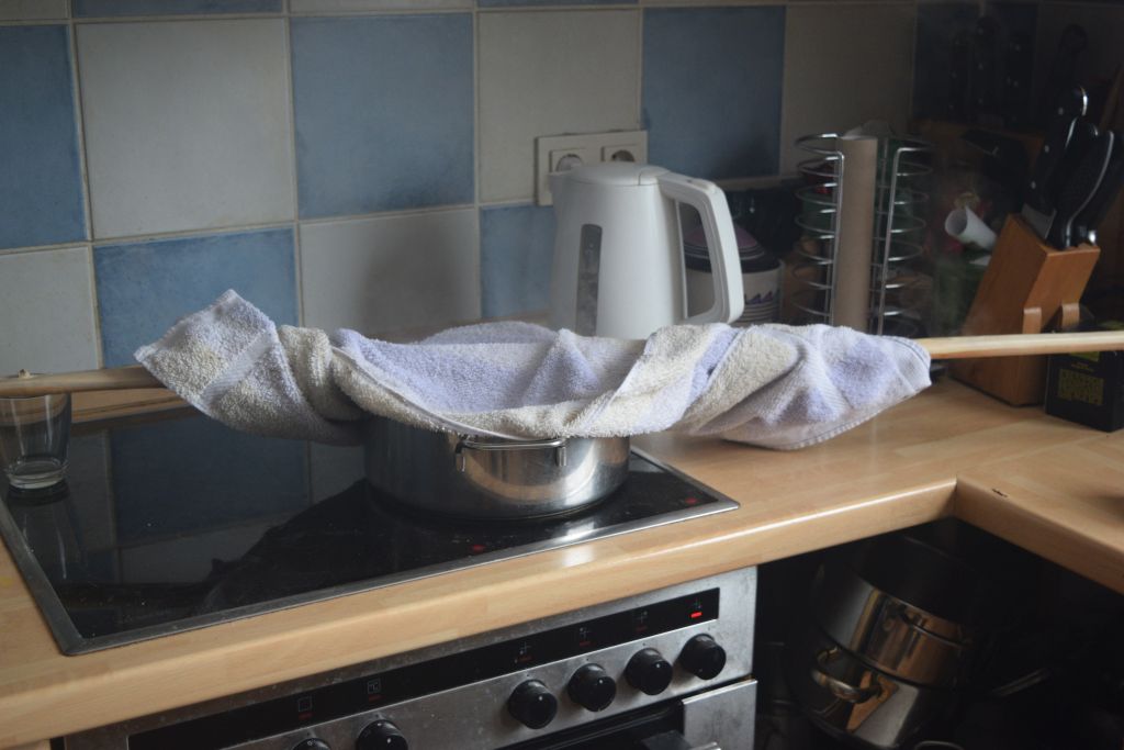

Aber warum legst Du ein Handtuch über den Topf?

Das Handtuch hab ich draufgepackt, weil ich dachte, dass sich der Wasserdampf damit etwas mehr zu den Fadeouts kanalisieren lässt. Obs was gebracht hat, keine Ahnung. Auf jeden Fall hat das Biegen funktioniert.

Um den Dampf zu kanalisieren, passt Du besser Alufolie an. kannste ja super formen. Ich hab deshalb gefragt, weil Du durch Handtucheinsatz die Temperatur im Dampfraum senkst. Das Handtuch lässte ne Menge Dampf durch. Es wird nass und isoliert deswegen sehr bescheiden. Lieber 1-2 Lagen Alufolie, und Du kannst ne schönen ganz kleinen Dampfraum realisieren. Und somit die mit so einem Konstrukt max. mögliche Temp. erreichen (ich benutz je nach gewünschter Dämpfe-Fläche auch unterschiedlich grosse Töpfe, um gezielter biegen zu können (weniger Holz auf Biegetemperatur gebracht und somit "härtere" Biegungen ermöglicht - also einen möglichst kleinen Bereich und stärker gebogen)).

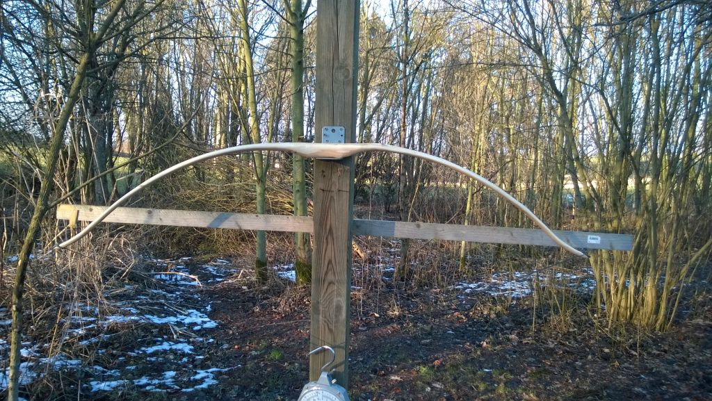

Hab heute die Eibe weiter bearbeitet. Heute morgen habe ich die Tipps schon mal grob zurechtgeformt, heute Nachmittag hatte ich dann noch gut ne Stunde, um mit dem Tillern anzufangen. Ein paar kleine zu steife Stellen seh ich noch, im Grunde iser aber fast fertig zum Einschiessen (Bild is net ganz optimal, einhändig mitm Handy beim Ausziehen aufgenommen). Der Deflex kurz nach dem Griffbereich des oberen Wurfarms ist leider wieder ein gutes Stück zurückgekommen, aber passt. Im Moment dürften es Pi mal Daumen etwa 37-39lbs@26" sein.

Ja, so kleine deflexe Knicke sind doch immer wieder wunderbar lästig
gleich dahinter könntest du ihn schon noch mehr biegen lassen, finde ich. Sonst sieht der ja schon wunderbar aus
Zum Dämpfen: Da ich als alter Ökofreak keine Alufolie mag, nehme ich mittlerweile feste Plastikfolie und dann ein Handtuch darüber. Damit hast du auch Dampfsperre und Isolation. Musst nur aufpassen, dass das Plastik auf gar keinen Fall anfangen kann, zu brennen...

Ich würd den ab dem hell erleuchteten Stamm (ca. 7 cm links davon und also re vom deflex) im Hintergrund bis zum Knubbel etwas mehr biegen lassen.
Und li ab (ca. 3-4 cm li davon) den hell erleuchteten Stämmen (ganz weit hinten) in dem ganzen Gestrüppbereich mehr biegen lassen. Und dann noch (angefangen beim Querbalken) nach aussen etwas mehr Biegung.
