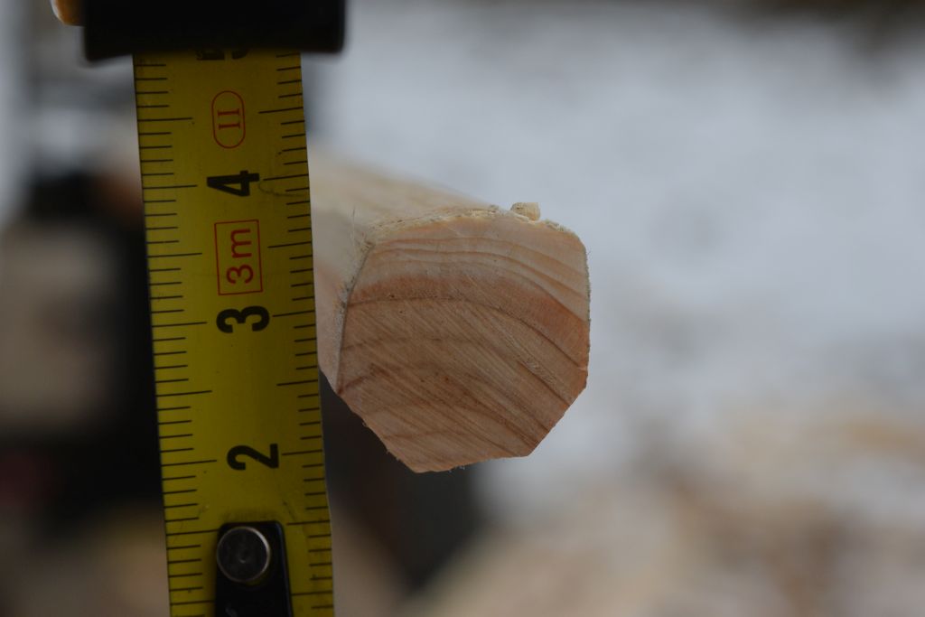

Hier einmal Bilder von den Jahresringen. Insgesamt hat der Bogen nicht mehr allzuviel Fleisch, obwohl beim oberen WA teilweise noch der Markkanal zu sehen ist. Denke mal, dass ich bei max. 45lbs landen werde.
Heut morgen habe ich den Griffbereich etwas gedämpft, zwischen zwei Stühle gepackt und durchgedrückt. Der obere WA (im letzten Bild rechte Seite) war vorher kurz nach dem Griff etwas deflex, insgesamt dürfte das, nachdem er sich jetzt gesetzt hat,den Deflex eingerechnet so ca. 4-5cm gebracht haben. Mal gucken was davon nach dem Tillern noch übrig ist. Heute Abend werde ich noch die Recurves oder geflippte Enden fertigmachen.

Also wenns nach der Farbe der Eibe aufm Querschnitt geht, sieht die gut aus (Ich meine da so lecker rosa Farbetöne zu sehen, zumindest im ersten und nur teilverkernten Kernholzring), auch wenn die Ringe etwas dicker sind. Ausserdem siehts Holz auf die Entfernung recht dicht aus.
