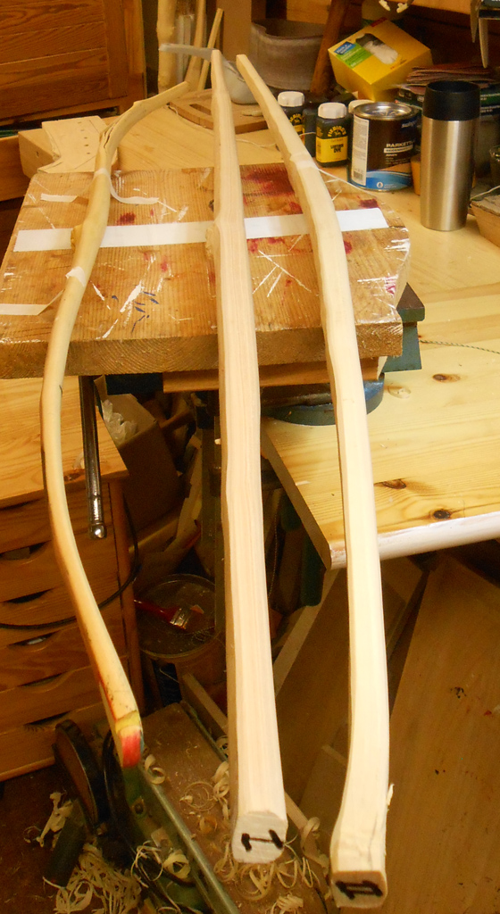

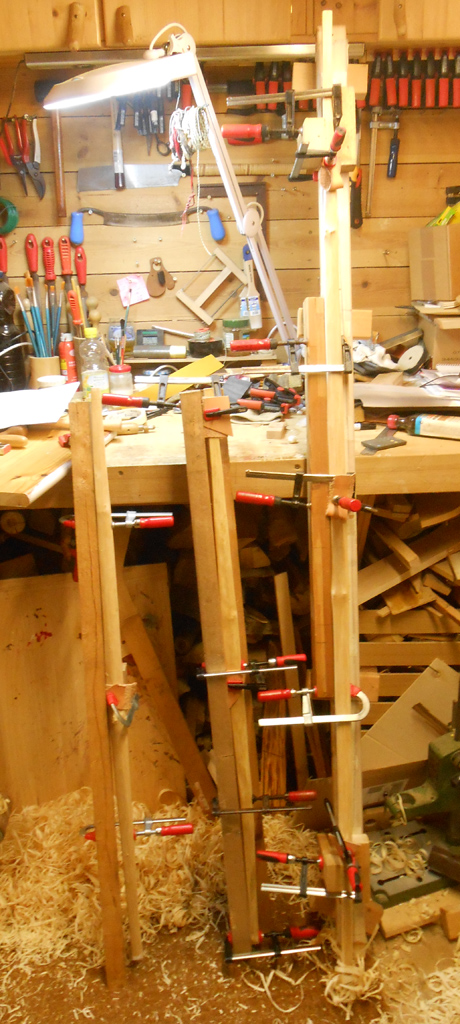

Re: Saplingbow 9, JürgenM
Holler I
Liegt noch eingespannt und grob zugeschnitten unterm Dach vor den Schuppen. Er ist erst einmal als Reserve gedacht.
Holler II
Ich hab ihn heute noch weiter in Dicke und Breite reduziert. Er wiegt jetzt noch ganze 535 Gramm und biegt sich auch schon ein wenig.
Holler III
Auch ihn hab ich heute noch ein wenig bearbeitet. Da es ein Elb werden soll, hab ich ihn erst einmal auf die Maße gebracht, die Blacky in seiner Bauanleitung für einen 6-footer beschrieben hat, so langsam biegt er sich auch schon ein wenig.
Da das Holz aber noch nass ist, wird er noch deutlich an Steifigkeit zulegen. Ich werde ihn von daher im Laufe der Bearbeitung immer wieder ein wenig reduzieren.
Wenn alles klappt, will ich versuchen so auf 55-60# zu kommen. Die Gammelstellen hab auch mal näher untersucht. Einer ist unwichtig und wird mit Epoxy verfüllt und den zweiten werde ich durch einen Dübel ersetzen, sollte somit kein Problem sein (hoffentlich). Gewicht derzeit 1050 Gramm.
Holler II und III lagern jetzt im Schuppen bei 13 - 15 Grad.
Bilder folgen morgen.
LG Jürgen

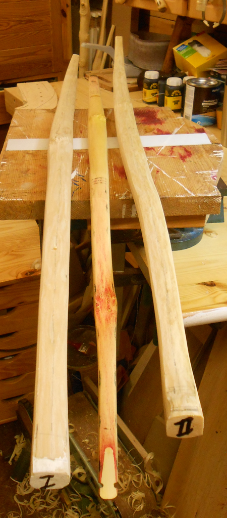

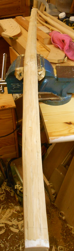

Holler I
Holler I habe ich heute auch noch runtergearbeitet. Er wird jetzt auch weiterhin im Schuppen gelagert und nach und nach weiter bearbeitet. Gewicht derzeit 580 Gramm. Holler II
Bei Holler II habe ich den Bauch noch ein wenig gerundet. Er bleibt aber weiterhin auf das Kantholz gespannt, damit er sich nicht verzieht und damit ich die Sehnenlage noch ein wenig korregieren kann, denn sie läuft derzeit ca. 1 cm an der Griffmitte vorbei.
Gewichtsverlust seit gestern 35 g = 6,5 % -- Restgewicht 480 Gramm
Die Decurves werde ich wohl in der kommenden Woche in die beiden Bögen mit Dampf biegen.
Hier noch zwei Bilder von Holler I und II mit dem gerochen Decurvebogen aus dem letzten Jahr. Holler III
Auch ihn hab ich heute den Bauch noch ein wenig gerundet
Gewichtsverlust seit gestern 90 g = 8,6 % -- Restgewicht 925 Gramm.Holler I, II und III lagern jetzt weiterhin im Schuppen bei 13 - 15 Grad.
LG Jürgen
