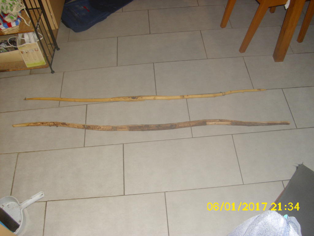

fatz hat geschrieben: Ich hab mir auf die Weise mal einen Hartriegelstave versaut, der 2 gewachsene Recurves hatte. Seitdem hab ich sowas nimmer gefunden.
Meintest Du solcherlei ?
Das gibts bei uns hin und wieder in Gewässernähe, wo Hartriegel und Bäume dicht ineinander stehen und sich der Hartriegel beim Wuchs zwischen dicken Ästen durchquälen muss.
Bei dem hinteren sieht man noch die Scheuerstelle, wo er in der Astgabel einer Erle lag.

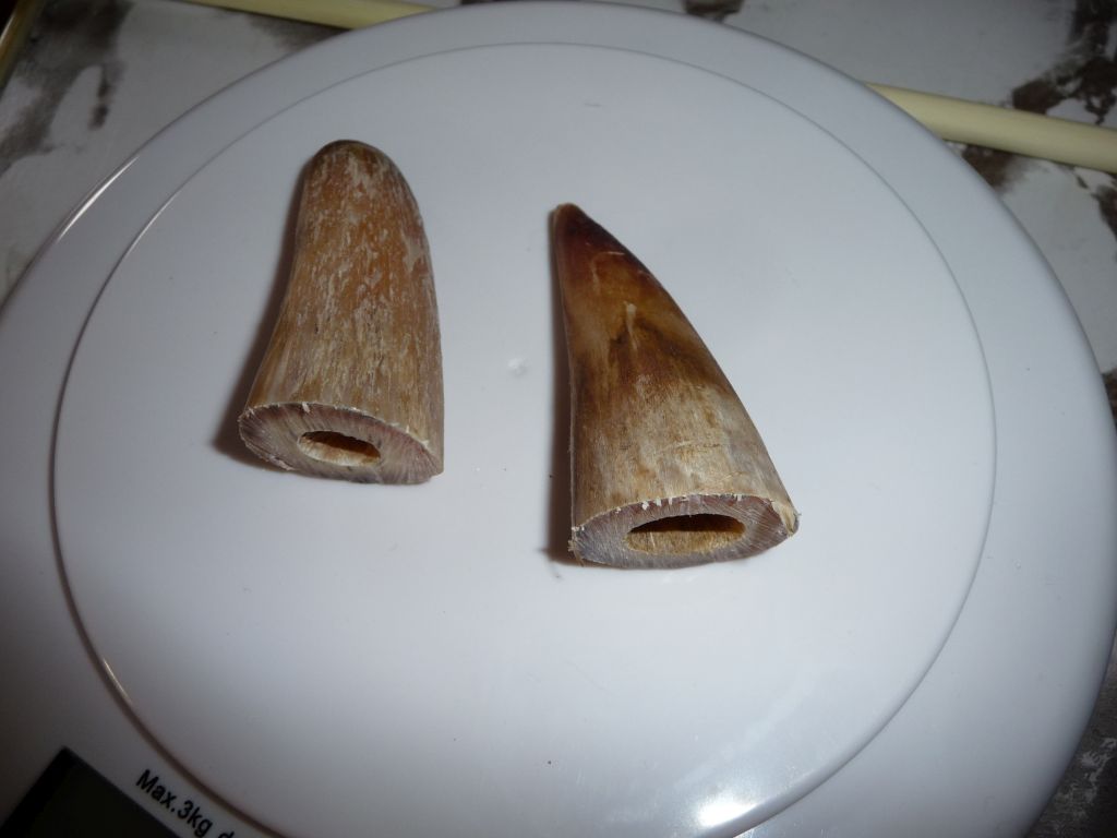

Heute habe ich die Spitzen zweier Hörner abgesägt( natürlich war die Kuh nicht mehr dran ;D ) .
Nun die Frage an die ELB bauer : Macht ihr die Hornnocken vor dem Tillern dran oder danach?
Hornocken für den Hartriegel

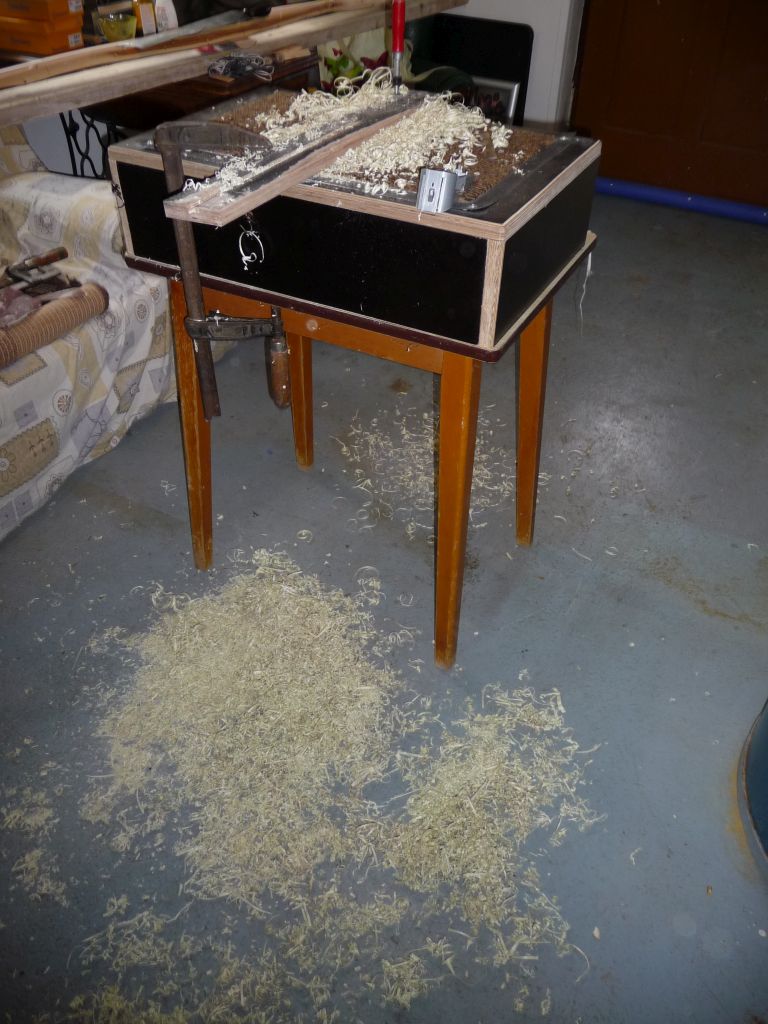

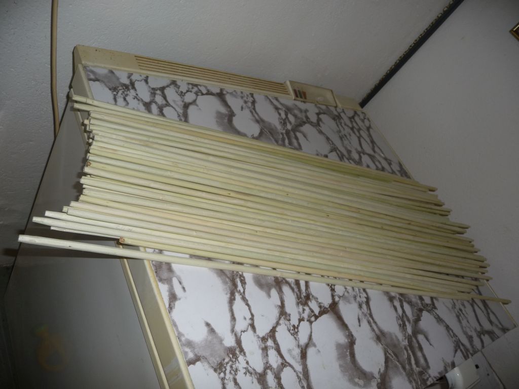

In der Zeit , die die Bögen zum trocknen benötigen bin fleisig dabei Schösslinge zu bearbeiten. Also mir wird nicht langweilig ;)
In der Zwischenzeit habe ich 71 Pfeilschäfte gebarrelt, verschliffen und den Spine ermittelt und weiter 48 warten noch darauf , dass ich sie richte.
Ich schaue den Bögen beim trocknen zu und hobel meine Schäfte
71 Stück und ich habe schon welche fertiggestellt und verschenkt

also ich mach die Hornnocken nach dem Tillern drauf,
falls was schief geht und ich muss kürzen oder sonstwas ist es einfacher ohne Nocken.

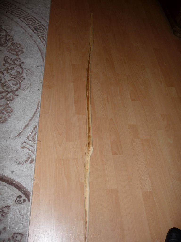

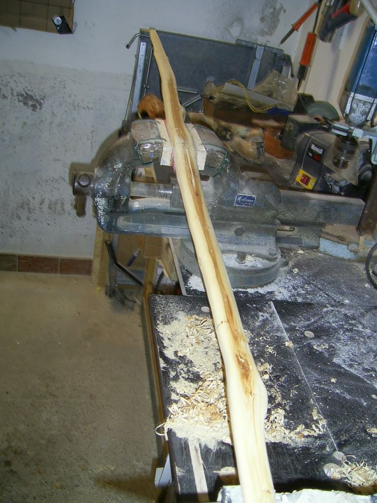

Schlehe:
So nun wurde der Bauch der Schlehe auch verundet, sieht bis jetzt alles gut aus. Ich hoffe das beleibt so.
Werkzeuge bis hier hin: Schweifhobel, Zugmesser, Raspel, Feile , Handsäge und Ziehklinge. Somit konnte ich bis jetzt auf den Einsatz Elek.Werkzeuge verzichten.
wird gerader verundet
