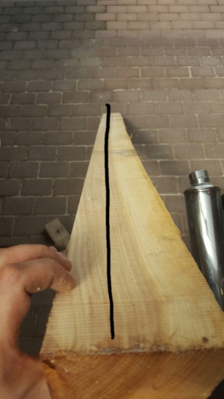

Von der Lage der Jahresringe her ist es schlecht noch ein Bild zu machen denke ich aber vom restlichen Staves aus dem auch noch 1 Bogen möglich ist kamn ich ein Bild machen und zeichne ein an welcher Stelle ich den Teil abgetrennt habe für den Bogen.
Wie auf dem Bild mit den Maßen wollte ich den Griff machen. Es kann sein das sich der Griff biegt muss aber nicht.

Links vom Strich ist der verwendete Teil des Staves. Der Rücken liegt nach links.
