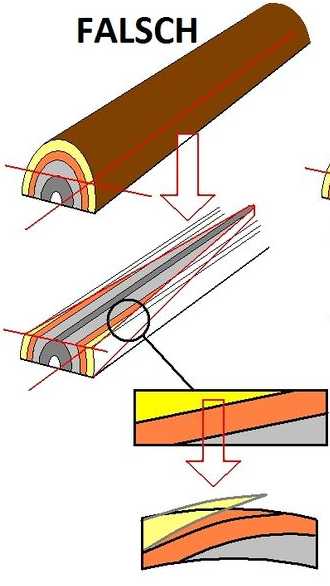

Methode I (von Benedikt eingeworfenund im Wiki aufgeführt):
Diese Methode schneidet den Rücken des Wurfarms vom Bogenende beginnend Richtung Bogengriff schräg an. Dabei nimmt zum Griff hin die Holzdicke ab. Das bedeutet, dass man vom Wurfarmende Richtung Griff arbeiten muss, denn man kann nur in einer Richtung schräg zur Faser arbeiten und das ist eben schräg nach unten und nicht schräg nach oben.
Der Grund warum man schräg arbeiten soll ist die spätere Wurfarmgestaltung (nämlich auf dem Schaubild hier vollpyramidial, also lineare seitliche Verjüngung des Wurfarms vom Griff bis zum Tip hin - verdeutlicht durch die eingezeichneten roten Linien). Bei solchem Decrowning und pyramidialem Wurfarm umschließt so der äußerste Jahresring des Stammes bis zum Tip hin die anderen Jahresringe. Auf dem Bogenrücken sind dennoch Flammen zu sehen. Anders ist diese Art Decrowning nicht zu realisieren. Hier nochmal das dazugehörige Bild:
Mit dieser Vorgehensweise beim Decrowning soll verhindert werden, dass die bei voll oder auch semipyramidialer Wurfarmgestaltung seitlich auslaufenden Jahresringe, die bei normalem Decrowning (alles platt machen) aufträten, zum Bogenbruch führen. Das entsprechende Bild dazu:
Problematisch hierbei ist, dass das zweite dazugehörige Bild meiner Meinung nach nicht korrekt gezeichnet ist.
Hier wird sowohl die Seiten- aber auch die Draufsicht gezeigt. Die Seitenansicht kann aber schlecht mit der Draufsicht übereinstimmen, da die Jahresringe ja schräg angeschnitten wurden. Die Holzfasern laufen alle in Richtung Bogengriff aus. Die Seitenansicht hier suggeriert hingegen, dass die Fasern des Bogenrückens über die gesamte Länge parallel verlaufen. Tatsächlich liegen sie aber schräg im Wurfarm.

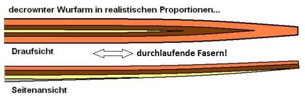

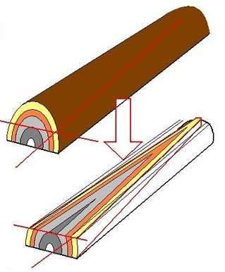

Methode II (von mir vertreten):
Methode zwei bleibt der Holzfaser über die gesamte Länge des Wurfarmes treu. Es treten keine Flammen auf dem Bogenrücken auf. Die Holzfaser am Bogenrücken befindet sich im Griffbereich und am Wurfarmende auf der gleichen Ebene. Dafür nimmt man in Kauf, dass bei seitlicher Holzabnahme zuerst der äußerste Jahresring, danach möglicherweise auch noch weitere Jahresringe aus dem Wurfarm seitlich auslaufen. Bildlich dargestellt hier:
Wenn ich nun ein Decrowning vornehme, dann halte ich mich lieber an die zweite Methode, weil ich es generell für schädlicher halte, wenn Holzfasern schräg angeschnitten unter Zug stehen. Seitlich auslaufende Fasern sind zwar ebenfalls nicht das Optimum, aber genau genommen laufen die Fasern auch bei einem sich seitlich verjüngendem Wurfarm mit intakten Jahresring an den Seiten aus. Ich halte die Scherkräfte, die auf die seitlich auslaufenden Jahresringe wirken für weniger tragisch, als die Zugkräfte, die auf den Bogenrücken wirken. Daher wähle ich immer die zweite Methode und eine intakte Faser am Bogenrücken = Keine Flammen.
Ich kann mir dennoch folgendes vorstellen: Anstatt über die gesamte Länge nach Methode I zu decrownen könnte ich mir vorstellen, zumindest bei semipyramidialem Design, nur auf der Länge des sich seitlich verjüngenden Teils nach Methode I zu decrownen und den Rest des seitlich parallel laufenden Wurfarmes nach Methode II zu decrownen. So ist es wahrscheinlich hier auch gemeint. Denn der Wurfarm verjüngt sich deutlich erst nach der Hälfte der Wurfarmlänge.
