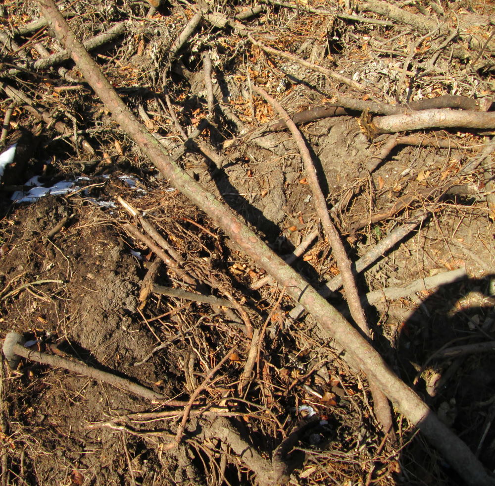

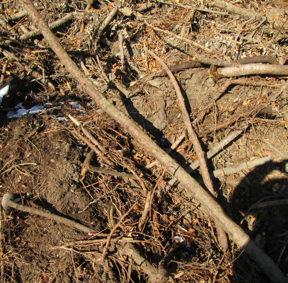

Der Gedanke an den Samenbogen hat mich nicht in Ruhe gelassen deshalb hab ich mir die Frage gestellt wo bekomm ich Kieferndruckholz her, Kiefern wachsen hierorts Unmengen und die haben auch wunderschöne Äste mit sicher super Druckholz in 10-20m Höhe..... Also mal ins Auto und nach frischer Einschlagstelle gesucht, schließlich bleiben die Äste normalerweise liegen...
das sieht gut aus frisch geschnittene Fichten da is sicher auch die eine oder andere Kiefer dabei gewesen

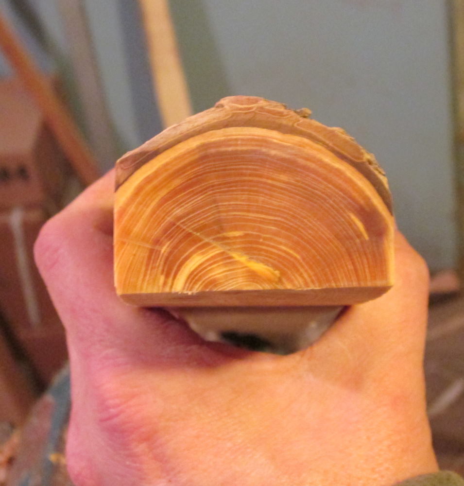

wer sagts denn, ein gerader und über 2m langer Kiefernast

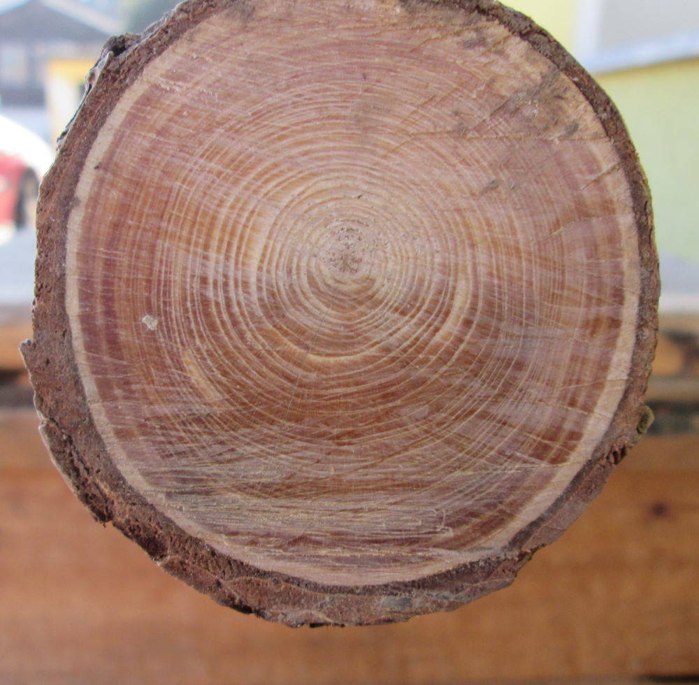

einmal frisch angeschnitten ist sofort das Druckholz sichtbar und die Ringe sind auch sauber fein

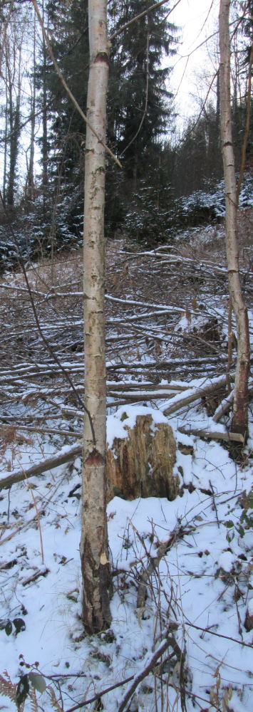

das wär mal erledigt jetzt fehlt noch eine Birke aber das ist kein Auftrag....
hübsches Birklein
hübsches Birklein

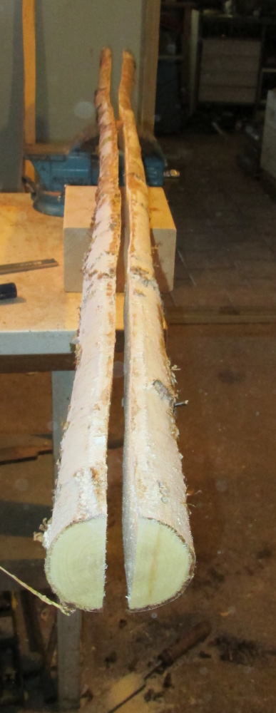

zuhause dann die ersten Schritte der Verarbeitung

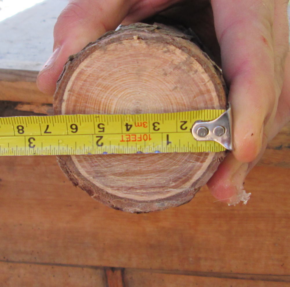

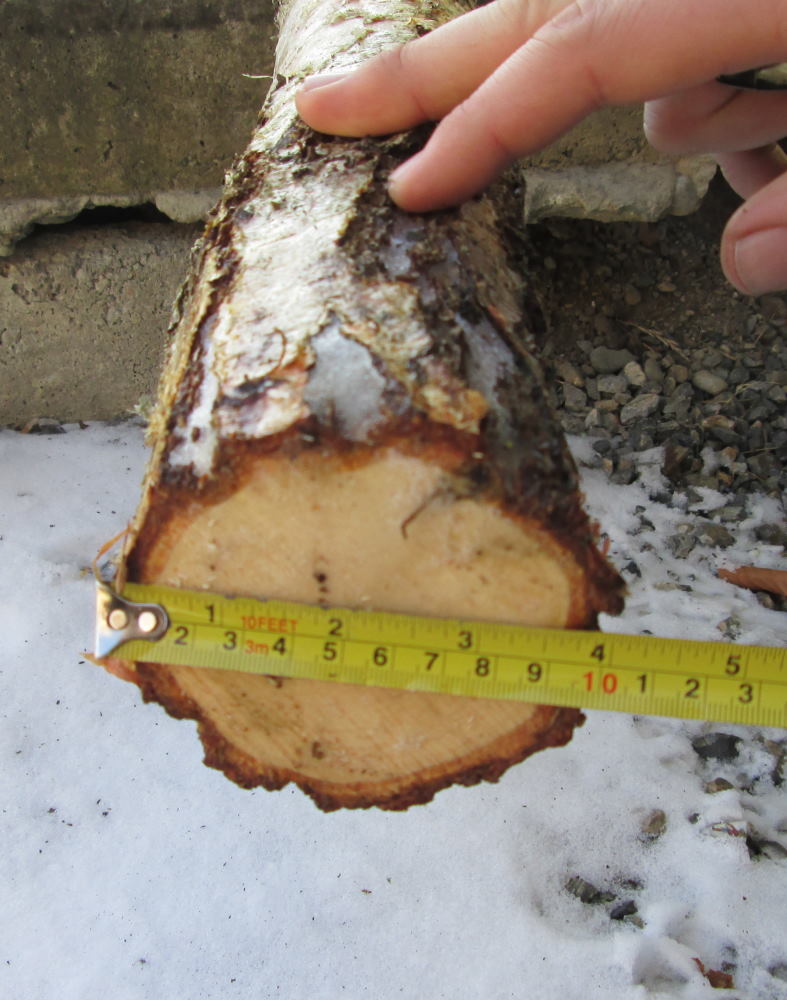

Durchmesser passt
Durchmesser passt
auch beim Kiefernast

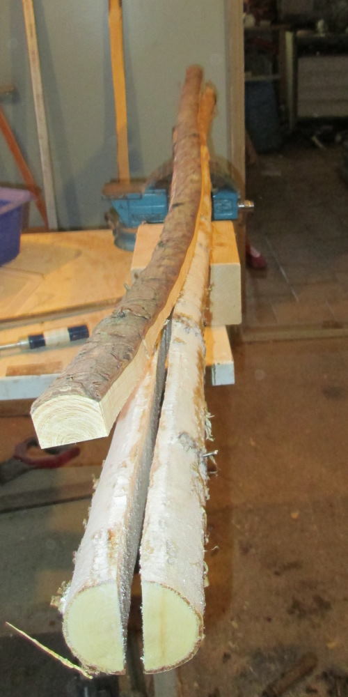

Also dann ans Aufsägen
hier noch ein Foto der beiden Birkenhälften mit dem zurechtgemachten Druckholz der Kiefer
passt noch nicht so recht zusammen....

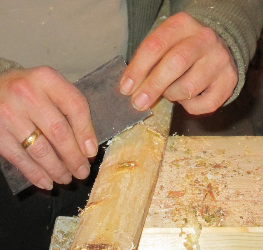

besäumt und mit dem Hobel überflüssiges Material an der Schnittfläche entfernt..

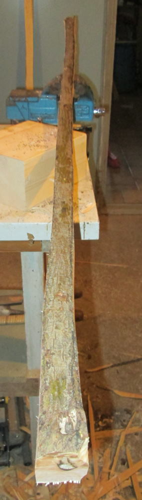

und noch die Rinde runter

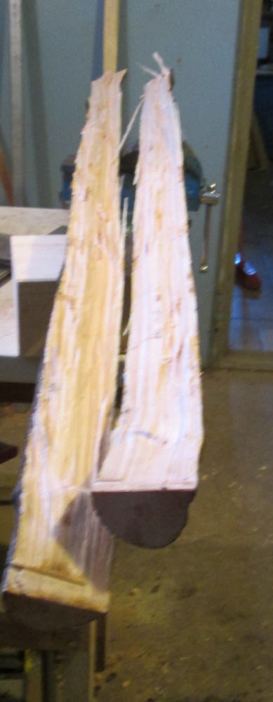

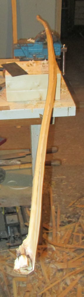

Weiter gings dann mit dem Hartriegel vom letzten mal ich wollt wissen ob das Teil drehwüchsig ist, also hab ich gespalten
kein Drehwuchs, sehr gut

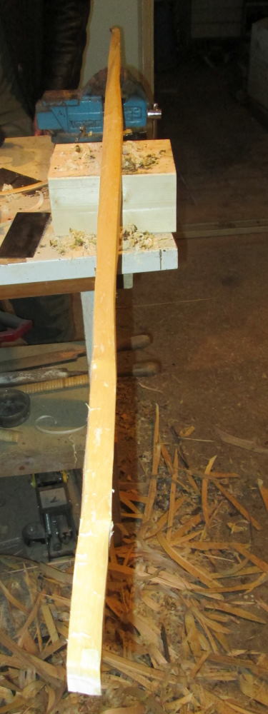

gleich mal besäumt, und zurecht gemacht
der eine der Beiden mit einer Länge von 149 cm wird gleich mit 5-Eckprofil fast auf Bogenmaß gebtacht
die ander Hälfte ist etwas länger und hat auf der einen Seite einen hübschen Reflex nur aus der anderen leider nicht... >:(
aber was nicht passt wird passend gemacht... ;D

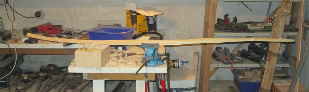

schönes Stück Holz
schönes Stück Holz
nur von der Seite macht er mich nicht glücklich

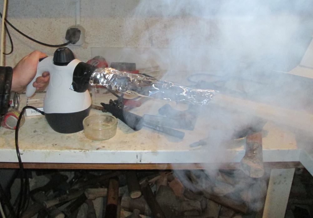

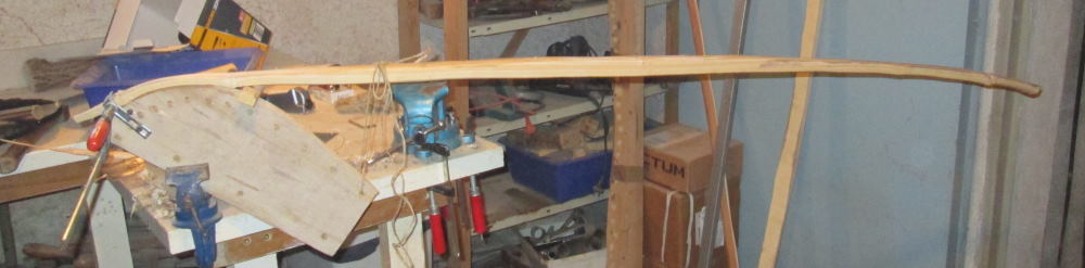

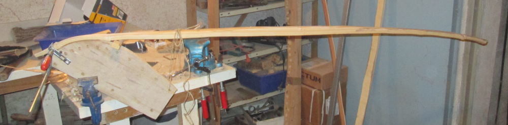

da hat mir doch meine Frau ein Haushaltsgerät mit dem sie nicht wirklich zufrieden war(macht zuviel Dampf) in den Keller gestellt, die Gelegenheit un das Teil mal auszuprobieren...
Dampfente... 10 Min angewendet, alle 20 Sek. ein Dampfstoß von 10 Sek und der Hartriegel war schön durch
und hat sich sauber biegen lassen

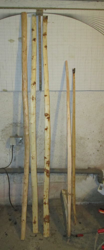

so noch ein Abschlussfoto vom Tageswerk
da stehen sie nun alle und beginnen zu Trocknen
..ach ja hätt ich fast vergessen nochmal schöner das Druckholz der Kiefernastes
ein wenig drübergeschliffen und mit Spucke angefeuert...
