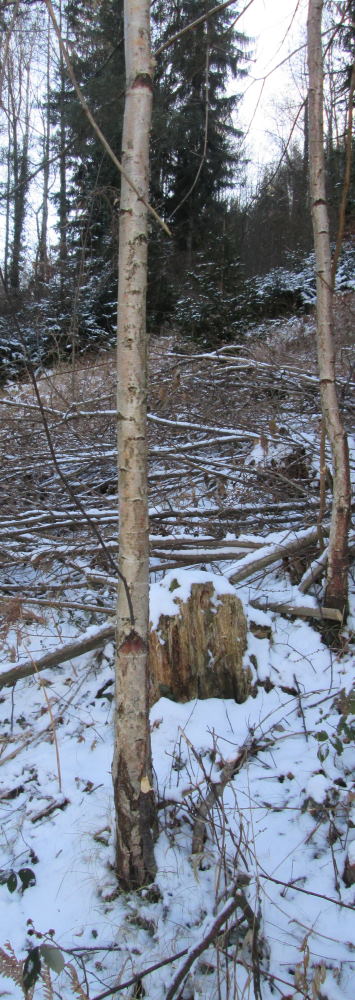

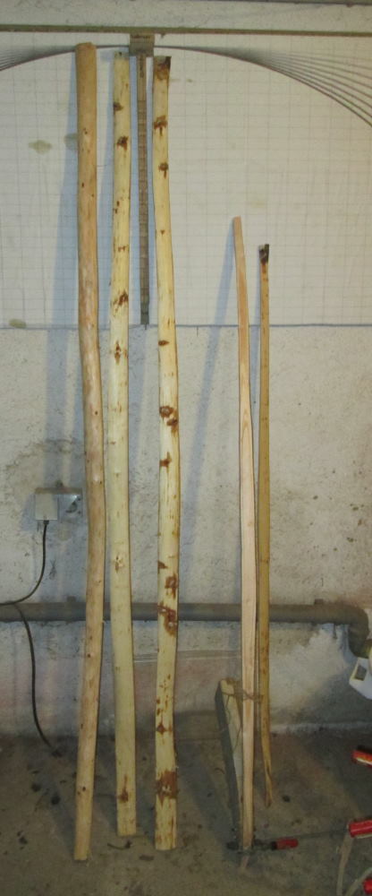

So heut war mal nochmal Holzbeschaffung und anschließend ein wenig weiterarbeiten
Der Gedanke an den Samenbogen hat mich nicht in Ruhe gelassen deshalb hab ich mir die Frage gestellt wo bekomm ich Kieferndruckholz her, Kiefern wachsen hierorts Unmengen und die haben auch wunderschöne Äste mit sicher super Druckholz in 10-20m Höhe..... Also mal ins Auto und nach frischer Einschlagstelle gesucht, schließlich bleiben die Äste normalerweise liegen...
das wär mal erledigt jetzt fehlt noch eine Birke aber das ist kein Auftrag....
zuhause dann die ersten Schritte der Verarbeitung
Also dann ans Aufsägen
hier noch ein Foto der beiden Birkenhälften mit dem zurechtgemachten Druckholz der Kiefer

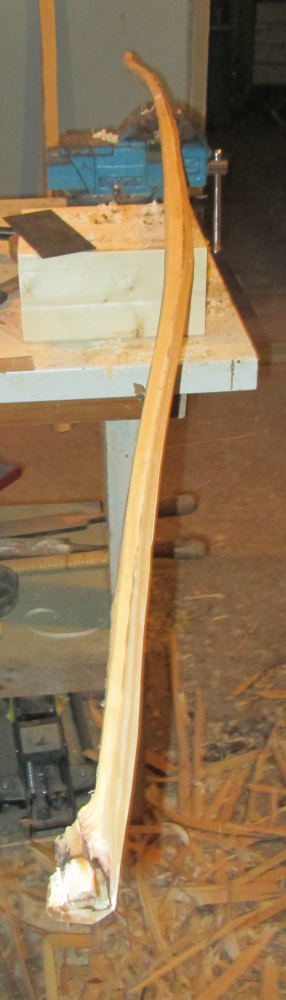

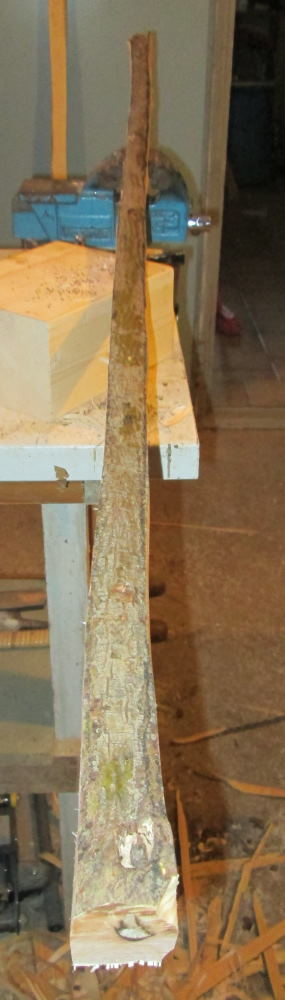

Weiter gings dann mit dem Hartriegel vom letzten mal ich wollt wissen ob das Teil drehwüchsig ist, also hab ich gespalten
die ander Hälfte ist etwas länger und hat auf der einen Seite einen hübschen Reflex nur aus der anderen leider nicht...
aber was nicht passt wird passend gemacht...

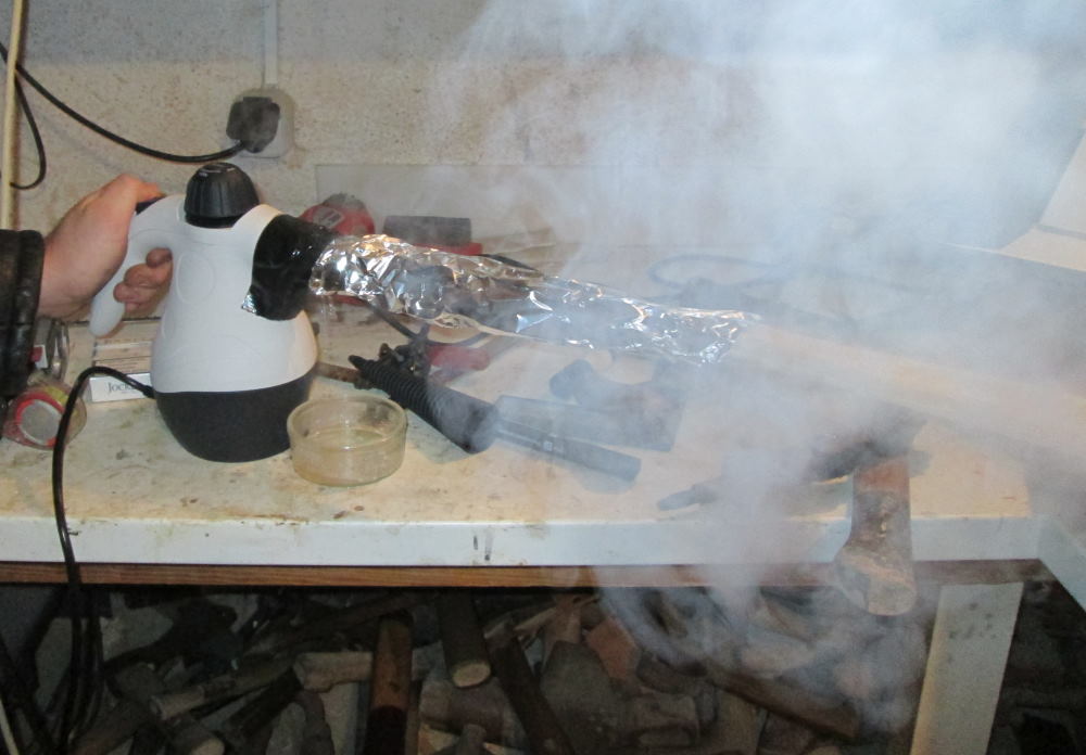

da hat mir doch meine Frau ein Haushaltsgerät mit dem sie nicht wirklich zufrieden war(macht zuviel Dampf) in den Keller gestellt, die Gelegenheit un das Teil mal auszuprobieren...

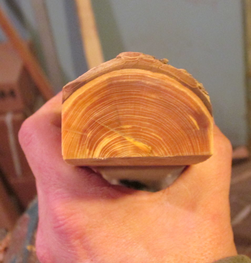

..ach ja hätt ich fast vergessen nochmal schöner das Druckholz der Kiefernastes

Was ist denn bitteschön eine Dampfente??? Ich will auch sowas!

Das läuft dann unter den Haushaltsgeräten, die keiner braucht. Aber umso schöner, wenn man dafür ne sinnvolle Nutzungsmöglichkeit findet.
