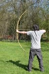

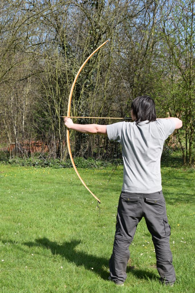

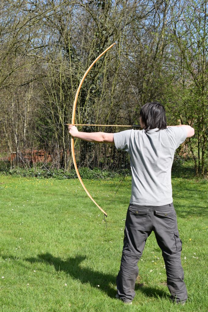

Moin moin,
habe ich den Bogen nochmal aus der Mottenkiste gekramt. Da er aufgrund des mir zu hohen Zuggewichts und der Knitterfalten eh nur rumlag, habe ich ihn nochmal stark geschwächt, bis die Knitteritis raus war und dann neu getillert. Dabei hat er 100g verloren und ist jetzt bei 456g und hat noch 50lbs auf 28".
Keine Knitteritis mehr und ein schön flotter Parcourbogen, den ich ohne Probleme auch mal ne Stunde durchgehend schiessen kann - ein braver "Tamed Boar" nu :)
Gut so?
Gut so?
Jonas
Leo
Beiträge: 210
Registriert: 03.05.2011, 21:13
Re: "Wild Boar" 70#@26" Eibenbogen
Beitrag von Leo »
cooles Teil :) . Tiller sieht top aus.
