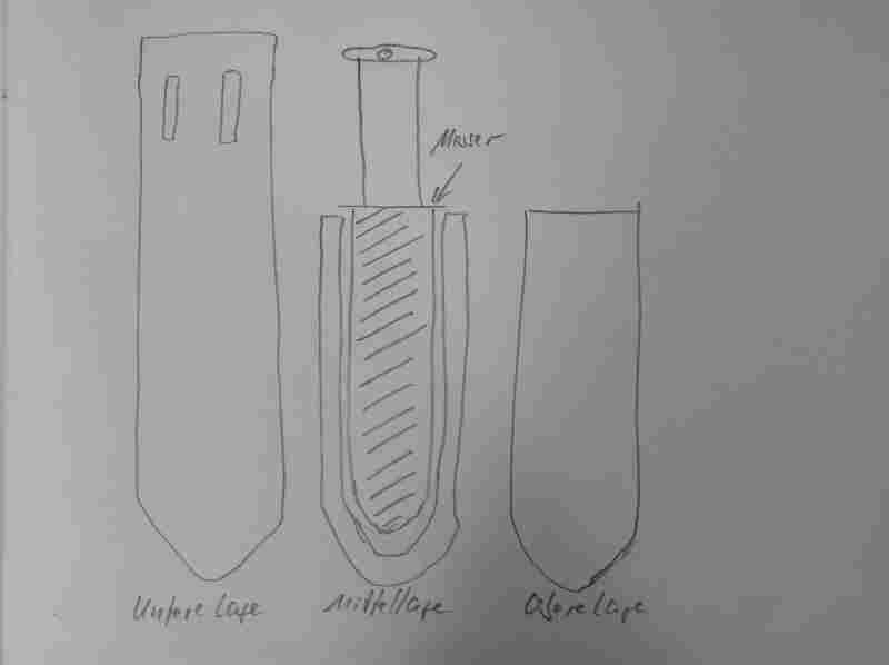

Einer meiner Gürtel hat die besten Zeiten hinter sich und ich überlege, ob das Leder ein geeignetes Material für die Scheide für das Fahrtenmesser sein könnte. Das Leder hat aber eine Stärke von 3,5 mm. Grundsätzlich würde ich die Scheide gerne dreilagig bauen und das Gürtelende im rechten Bild würde ich als mittlere Lage verwenden. Wenn ich aber drei Lagen des Gürtels aufeinander lege, komme ich auf rechnerisch 10,5 bzw. gemessen 11,2 mm Stärke des Stapels. Als Zusatzinformation: Die Messerklinge ist bei einer Länge von 120 mm am Rücken 4,5 mm stark.
Was meint Ihr: Ist eine Scheide mit einer Stärke von 11,2 mm nicht ein wenig dick für ein Fahrtenmesser? Sollte ich besser zweilagig bauen? Oder am Rücken dreilagig, an der Schneide zweilagig? Welche Erfahrungen oder Vorlieben habt Ihr denn dabei?
Oh, und überhaupt: Wird die Breite des Gürtels für die Aufnahme der Klinge ausreichen oder wird das für die Naht zu knapp?

Was meinst du mit 2- bzw. 3-lagig? Wo soll die Doppellage sein?
Ich sehe ein anderes Problem: Der Gürtel ist zu schmal. Wenn du ihn so vernähst, schneidet dir die Klinge umgehend die Naht durch. Und zum Umknicken, so dass die Naht nicht an der Klinge liegt, hast du zu wenig Material in der Breite.
Wilfrid (✝)
Beiträge: 6165
Re: Messergriff ist locker
Beitrag von Wilfrid (✝) »
Du brauchst an der Rückenseite ~3,5-4 mm lichte Weite. Wenn Du dreilagig baust, hast Du einfach nicht genug platz zum nähen.
Selbstversändlich kannst Du das versuchen, also die Klingenform ausschneiden, dann die Scheide zusammenkleben und in der Mitte der Mittellage nähen, wird aber eng, und das Messer wird ziemlich klemmen. Die Dicke von 12 mm brauchst Du schon.

Wie wäre folgende Idee: Leg zwischen der hinteren und vordere Seite der Lederscheide einen V-förmig geschnittenen Streifen Leder von deinem Gürtel. Innere Breite = Klingenbreite +2 mm, Äußere Breite eben dein Gürtel. Dabe würde ich versuchen, die Streifenbreite für den Messerrücken so schmal wie möglich zu machen, damit mehr Leder für die Schneidenseite bleibt. Diesen Streifen legst du zwischen die beiden Seiten und klebst / nähst das dann zusammen. Der Streifen verschafft der Klinge "Luft" und schützt die Naht vorm Durchschneiden. Ich hatte als Kind ein Messerchen, bei dem die Scheide am Messerrücken gefaltet und an der Schneide zum Schutz der Naht so ein Streifen mit eingehäht war. Falten fällt hier ja leider aus.

Wg. dreilagig: Grob skizziert stelle ich mir die Messerscheide etwa wie im Bild unten vor. Das entspräche Onkel Toms Vorschlag.

Ah, verstehe. DAS wird klappen, wenn das mit der Breite irgendwie hinkommt. Ich kanns anhand der Bilder schlecht abschätzen...
