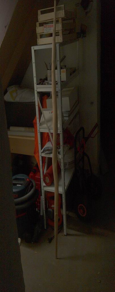

Das mit dem Biegetest ist doch vielversprechend.
Ulme hat die Eigenschaft sich zu akklimatisieren, d.h. es lässt sich ''rückfeuchten'', ist also in der Lage wieder (begrenzt) Luftfeuchtigkeit aufzunehmen.
Ich würde das Stämmchen mal auf grobe Bogenmaße bringen, bzw. spalten und dann wiegen.
Danach in den nicht zu trockenen Keller und nach einer Woche wieder wiegen.
Wird er schwerer, dann trockener Lagern.
Wird er leichter, dann so lassen bis er kein Gewicht mehr verliert.
Dann Bogenbau: wenn er beim Bodentiller nicht bricht, fertigbauen.
Viel Glück!

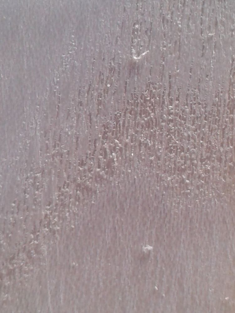

Ist euch eigentlich auf dem letzten Bild das bröselige Frühholz, bzw. die Porenschicht aufgefallen? Da sah das Holz für mich sehr nach Esche aus.
Bei einem so stark verwitterten Rest, hätte ich so meine Zweifel, ob es noch brauchbar ist, aber wenn der Biegetest gut war, schadet ein Versuch nicht.
Beiträge: 3168
Hat gedankt: 3 Mal
Hat Dank erhalten: 97 Mal
Re: Um welch Holz handelt es sich denn???
Beitrag von Benedikt »
Ist mir aufgefallen, sieht aber bei Ulme ganz genauso aus :)
Hab sogar mal Bilder davon gemacht, mal schauen, wo die auf meinem PC stecken.
Edit: Bitteschön ;) Tangentialschnitt bei Ulme durchs Frühholz. Wobei das Frühholz hier nur ca. 0,4mm dick war.
Klink
Beiträge: 821
Beitrag von Klink »
Esche würde ich auch von der Rinde her ausschliessen, von dene hab ich noch 2 oder 3 rumstehen.

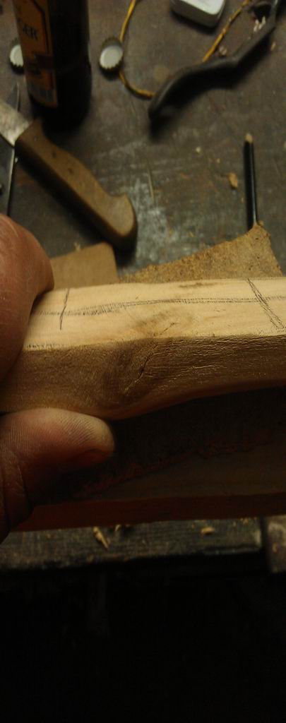

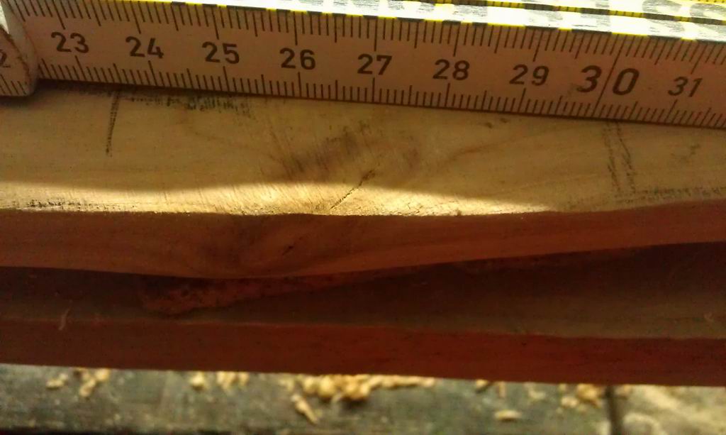

War grad wieder ein wenig am feilen und was musst ich da sehen: eventuelle Problemstelle O_o
27 cm vom Fade entfernt, also noch nicht ganz in der WA-mitte.
Da wird doch schon der Ein oder Andere Erfahrung mit haben?!
Danke vorab.
In China essen sie Hunde.
Idariod
Beiträge: 1686
Beitrag von Idariod »
Zu tief zum rausschneiden, also stabilisieren würde ich vermuten. Runterarbeiten auf geplante Dicke, Epoxy und Angstwicklung?
Idariod
jetsam
Beiträge: 2421
Beitrag von jetsam »
Nimm auf jeden Fall nix mehr von der Breite an der Stelle weg.
Dies ist die Welt.
Sei ohne Furcht.
Klink
Beiträge: 821
Beitrag von Klink »
Ok, danke.
Werd ich's dann wohl noch einkleistern.
