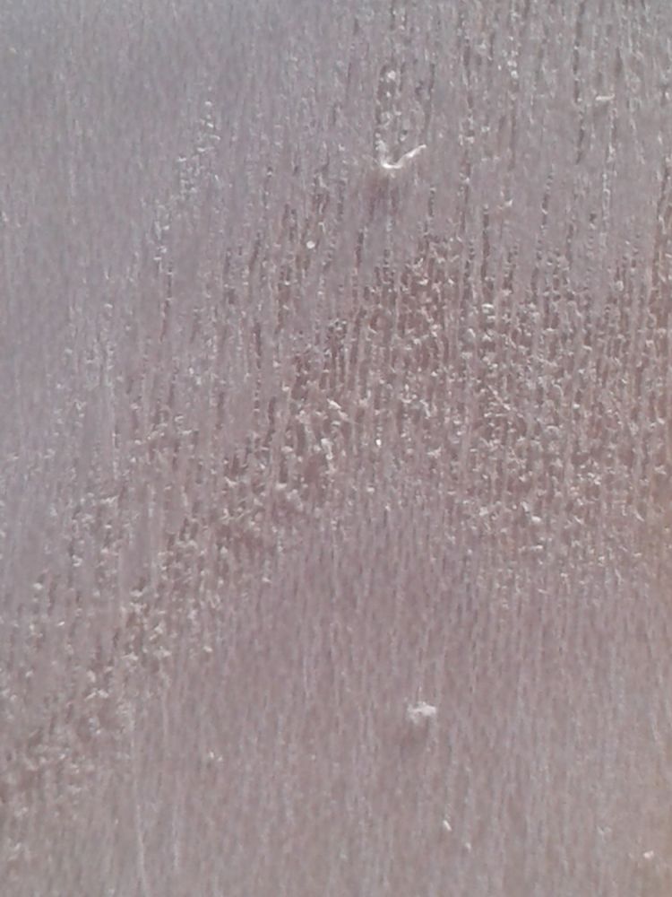

Ist euch eigentlich auf dem letzten Bild das bröselige Frühholz, bzw. die Porenschicht aufgefallen? Da sah das Holz für mich sehr nach Esche aus.
Bei einem so stark verwitterten Rest, hätte ich so meine Zweifel, ob es noch brauchbar ist, aber wenn der Biegetest gut war, schadet ein Versuch nicht.
Beiträge: 3246
Hat Dank erhalten: 151 Mal
Re: Um welch Holz handelt es sich denn???
Beitrag von Benedikt »
Ist mir aufgefallen, sieht aber bei Ulme ganz genauso aus :)
Hab sogar mal Bilder davon gemacht, mal schauen, wo die auf meinem PC stecken.
Edit: Bitteschön ;) Tangentialschnitt bei Ulme durchs Frühholz. Wobei das Frühholz hier nur ca. 0,4mm dick war.

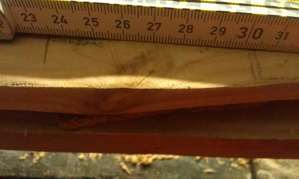

War grad wieder ein wenig am feilen und was musst ich da sehen: eventuelle Problemstelle O_o
27 cm vom Fade entfernt, also noch nicht ganz in der WA-mitte.
Da wird doch schon der Ein oder Andere Erfahrung mit haben?!
Danke vorab.

Beitrag von Idariod »
Zu tief zum rausschneiden, also stabilisieren würde ich vermuten. Runterarbeiten auf geplante Dicke, Epoxy und Angstwicklung?

Beitrag von jetsam »
Nimm auf jeden Fall nix mehr von der Breite an der Stelle weg.

Beitrag von Klink »
Ok, danke.
Werd ich's dann wohl noch einkleistern.
