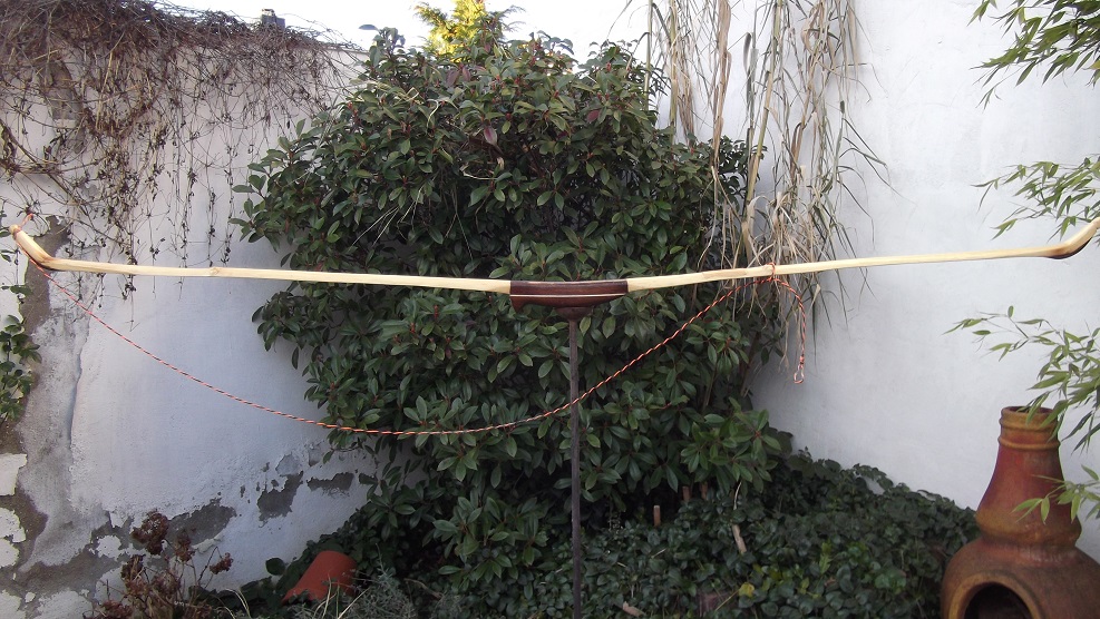

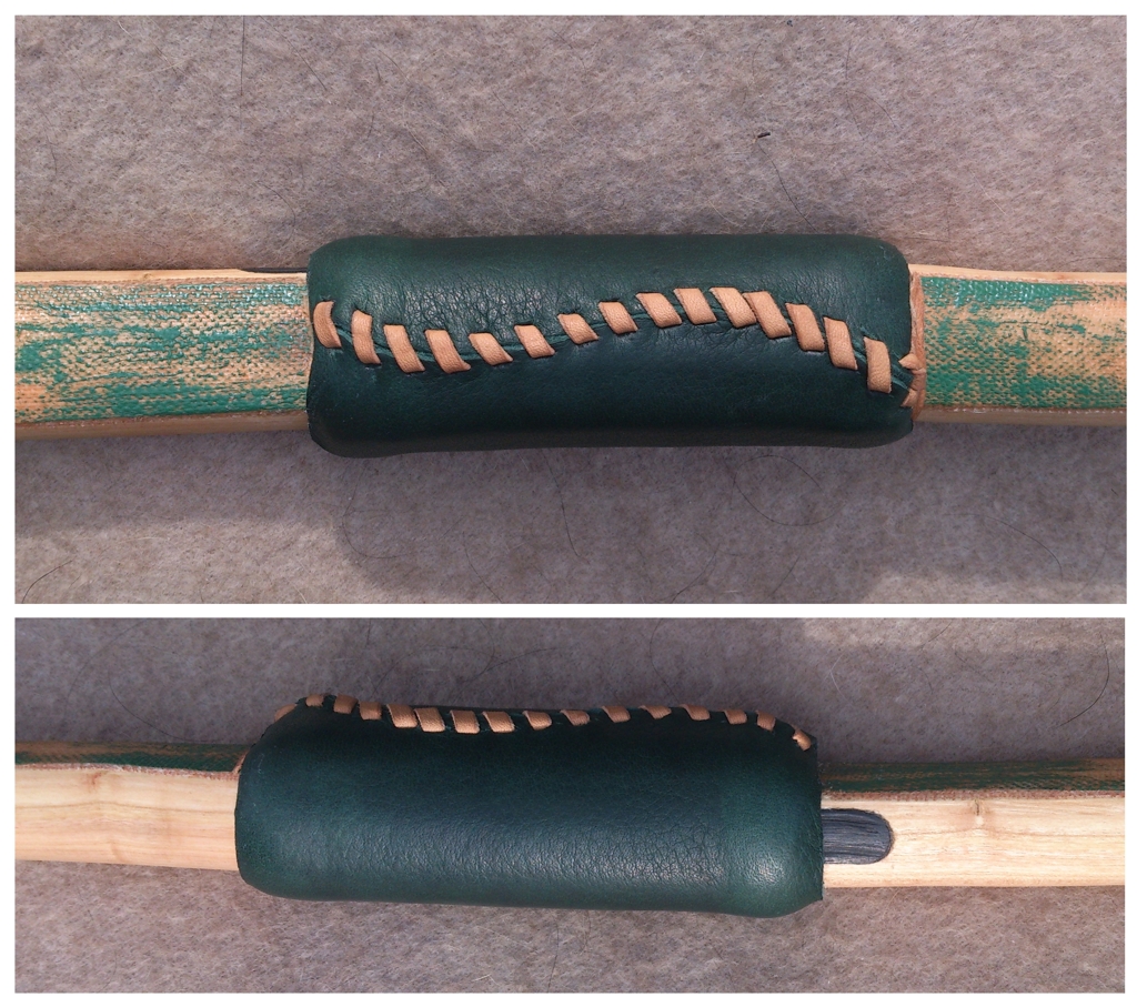

von Gornarak
1. Holzart: Bluthasel (Corylus maxima 'Purpurea')
2. Länge N/N: 168 cm - Halbpyramide 38 mm auf 12 mm mit 10 mm auf 0 mm Trapping am Rücken aus 45 mm Sapling - 375 g (mit nassem Griffleder und Sehne)
3. 33#@28"
Griffleder: Ziege
Finish: Leinölfirnis
Sehne: Zehn Strang Dacron B55
Bauthread ->
Ich wollte was schlichtes und das ist der Bogen auch geworden. Zieht sich extrem weich und hat keinen Handschock. Macht richtig Spaß.
Auf der Collage sieht man den Breitentaper, ursprüngliche Wurfarmform und 3" gleichmäßigen Set, Standhöhe und Vollauszug.
Am Rücken hab ich ein bischen Haselcharakter behalten. Das Griffband ist nach dem Trocknen heller.
Im Fade sieht man ein bischen die Markstrahlen der Hasel als Spinne.
Der Bogen ist etwas snaky mit der Sehne sehr schön links am Griff.
Unterer Wurfarm.
Der obere Wurfarm hat durch einen Totast ein wenig mehr Charakter.
Griffleder aus einem Stück.
Nocks direkt ins eigene Holz geschnitzt.

hier nun die Bilder:
Entspannt wie ein Panda!
... und entspannt im Fitanesenreservat.
Gespannt wie ein Gummiband um einen Elefant
Vor der Eichenborke sieht er nicht so snakey aus :)
... uuuund ab dafür!
Fadeout-Detailbild. Nicht besonders schön, dafür von besonders nah photographiert!
