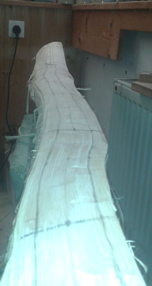

Mal eben das Design aufzeichnen:
Hab auch schon angefangen auszuschneiden, blöderweise hat es mir dann aber das Druckstück des Schnitzpferdes gesprengt..... ::)
Geht also erst morgen weiter ;)
Hier mal ein paar Ausgangsmaße:
Länge 195cm
Griff 10cm
Powerbar jeweils 20cm
Breite: Griff+Powerbar 40mm
15 cm vor den Tips auf 22mm
Von dort auf 12mm an den Tips
Dicke:
Griff 33mm
Auf 13 mm an den Tips
Bin mal gespannt, wie sich das biegt :)

Benedikt hat geschrieben:Bin mal gespannt, wie sich das biegt
Generell ist die Idee, den Bogen in der Mitte steifer zu halten recht gut. Ich würde trotzdem mehr Breitentaper in den Mittelbereich bringen. Also die Aussenkanten nur im Griffbereich parallel laufen lassen.
Sonst verlierst du zuviel Zuggewicht beim tillern des steifen Mittelbereichs.
Interessantes Projekt...es gibt doch nichts schöneres als einen sauberen D-Tiller!
Mach mal fertig bevor die Schule wieder anfängt, Morgen will ich das erste Bild vom Bogen auf Standhöhe sehen ;)
Und noch mehr Blutblasen >:)
