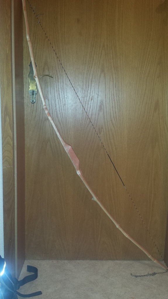

8)

Naja, der Beschlag an der Tür ist mir persönlich etwas zu altbacken.
Und was Türen angeht steh ich sowiso eher mehr auf grelle Farben als auf Holzdesign...
Wazuka

Außerdem ist die Mittenwicklung ja sowas von außermittig. Pfui! ;)
Scheint ein mächtig hübsches Exemplar von Bogen zu werden. Bin auf mehr gespannt.

Ein seltsam krummes, buntes Stöckchen?
Gefällt mir ;)

Als Tillerschnur dient ne alte Warbow-Sehne ;)
jo krumm und bunt isser auf jeden fall...
