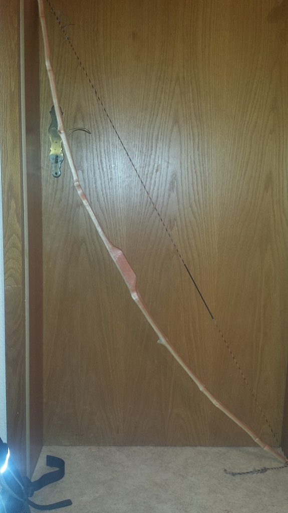

So ich hab jetzt mal die Dichte mittels Würfel basteln und wiegen gemacht... bei der Wassermerhode kam nigs gscheids raus...
Dichte liegt bei 650-700kg je Kubik...
Jedoch hab ich lediglich n kern wiegen können obs n unterschied zum Splint gibt kene ahnung...

8)

Naja, der Beschlag an der Tür ist mir persönlich etwas zu altbacken.
Und was Türen angeht steh ich sowiso eher mehr auf grelle Farben als auf Holzdesign...

Außerdem ist die Mittenwicklung ja sowas von außermittig. Pfui! ;)
Scheint ein mächtig hübsches Exemplar von Bogen zu werden. Bin auf mehr gespannt.

Ein seltsam krummes, buntes Stöckchen?
Gefällt mir ;)

Als Tillerschnur dient ne alte Warbow-Sehne ;)
jo krumm und bunt isser auf jeden fall...
