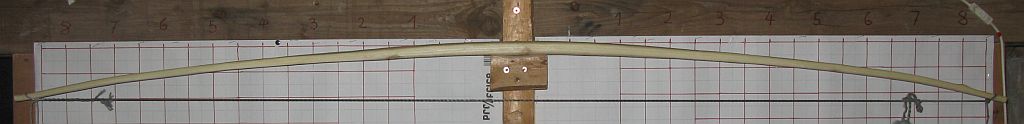

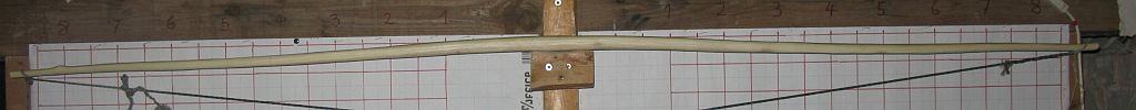

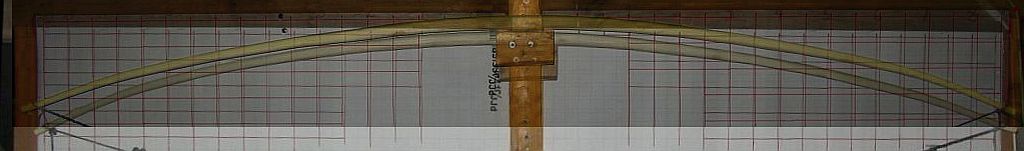

Soweit bin ich jetzt:
Die Sehne ist so stark wie möglich eingekürzt.
Das Problem beim Breitentaper ist, dass man auch irgendwann an Grenzen stößt. Irgendwann wird der Bogen tiefer als breit. Daher habe ich zuerst in der Breite getapert und dann in der Dicke.
Jetzt wird es Zeit den Bogen auf eine standhöhe von 10cm zu bringen und sie zu optimieren.
Wilfrid (✝)
Beiträge: 6165
Re: Der Bau eines D-Bogens aus Robiniensplint
Beitrag von Wilfrid (✝) »
weil ein 5eck eben in richtung de Spitze ein kleinesres Flächenträgheitsmoment hat als zu einer der seitlichen Kanten. Die nächst kleiner wäre dann voll seitlich , und da sorgt man durch die Sehnenführung dafür, das der Bogen in die Richtung nicht gleich klappen kann.
Fummelig ist so Höhe zu Breite 2:1 schon. Vorallem, wenn man den zulässigen Biegeradius auch nicht unterschreiten will ...

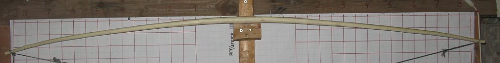

so ging es heute mit dem Tillern der Standhöhe weiter:
10cm Standhöhe und dann in den Hauptbiegebereichen geraspelt, gefeilt und gezogen...(mit der Ziehklinge).<br />Ausgezogen habe ich den Bogen nach jeder Tillerveränderung höchstens um 2&quot; und bevor ich den Tiller beurteilt habe mindestens sechzigmal...
Ausgezogen habe ich den Bogen nach jeder Tillerveränderung höchstens um 2" und bevor ich den Tiller beurteilt habe mindestens sechzigmal...
bis es so aussah
Links habe ich zwar die Spannkerbe, aber der WA ist etwas leichter und soll nun der untere WA werden.<br />Das merkt am leichten Kippeln des Bogens auf der Auflage nach rechts. Der rechte WA ist also etwas schwerer. Er kann auch der Form nach besser nach oben.
Dann auf 15cm Standhöhe gebracht und genau angeschaut:
Sieht doch schon richtig gut aus.
Das Holz wiegt momentan 770g. Direkt nach dem Abspannen hat er 3cm Set.
Das ist leider bei dem Deflex so. Das hier wird eine ganz gemütlich zu schiessende Möhre ;)

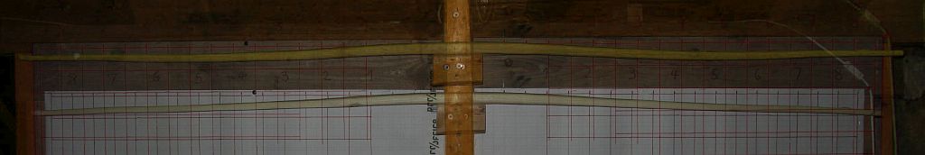

Und nochmal eine kleine Spielerei mit Gimp. Dient hoffentlich der Veranschaulichung ;D
Der rohe ungebogene Bogen ist der obere...

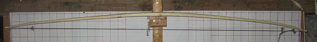

Hab mir noch mal eine Ellipse gemacht... ;)
Im Hauptbiegebereich könnte man noch mal mit der Ziehklinge drübergehen.<br />Aber es ist voll ok jetzt mit dem Auszug zu beginnen....
Und zwar heute abend.

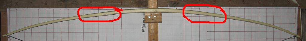

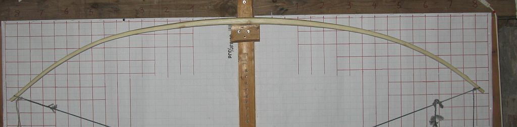

Das was nicht sein soll...
Wer sieht den Fehler?
Momentaner Auszug 22"
Momentaner Set nach dem Abspannen: 2"
To do: Knick wegmachen ::)
Links wird doch der obere WA...
PS: Der Deflex macht mir doch etwas zu schaffen. Ich werde doch noch links und rechts zwischen 1 und 3 etwas abarbeiten...insbesondere links
Gringo
Beiträge: 795
Beitrag von Gringo »
Den Knick links kriegste sicher weggebügelt.
Wo ich persönlich ein wenig vorsichtig wäre ist am Griffbereich.
Da Robinie ja eh zu knitteritis neigt, würd ich den Griffbereich nicht so steif lassen wie bei einem klassischen ELb.
Ich würde ihn doch ein bischen mehr mitbiegen lassen. Darum ist es richtig wenn du zwischen 1 und 3 noch abnimmst.
Bei Robinie kann es auch nützen ihn eine längere Zeit in Aufgespanntem zu belassen. Dieses Holz ist wirklich furchtbar träge was Biegung angeht.
Viel Glück und ein feines Auge und Händchen weiterhin!
