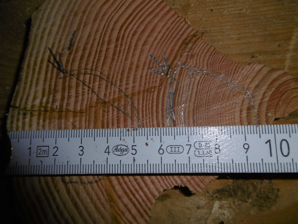

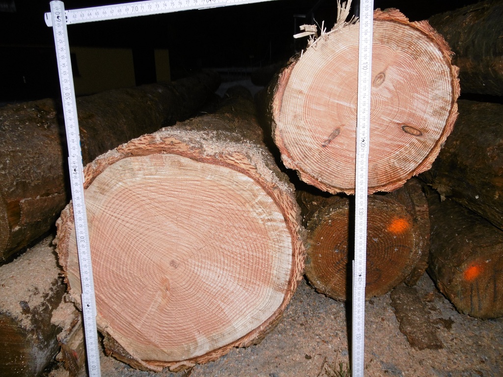

ich denk, ich werds á la wilfried probieren, klingt plausibel mit ´ner schicht splint
ein foto von der stave und dem polder häng ich mit dran, da kann dann jeder mal reinmalen wie er denkt
da fällt mir grade noch was ein: welchen typ und form würdet ihr vorschlagen?

Nach meiner bescheidenen Erfahrung, schnellgetrocknete Hölzer, so 70° und dann gib Gas, wird selten was ...
Und ein Spät/Frühholzanteil 50/50 auch nicht
Aber immerhin lernst Du bei diesem Bogen Jahresringe abtragen
