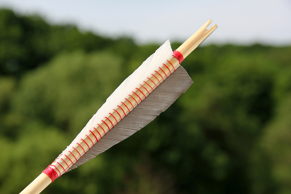

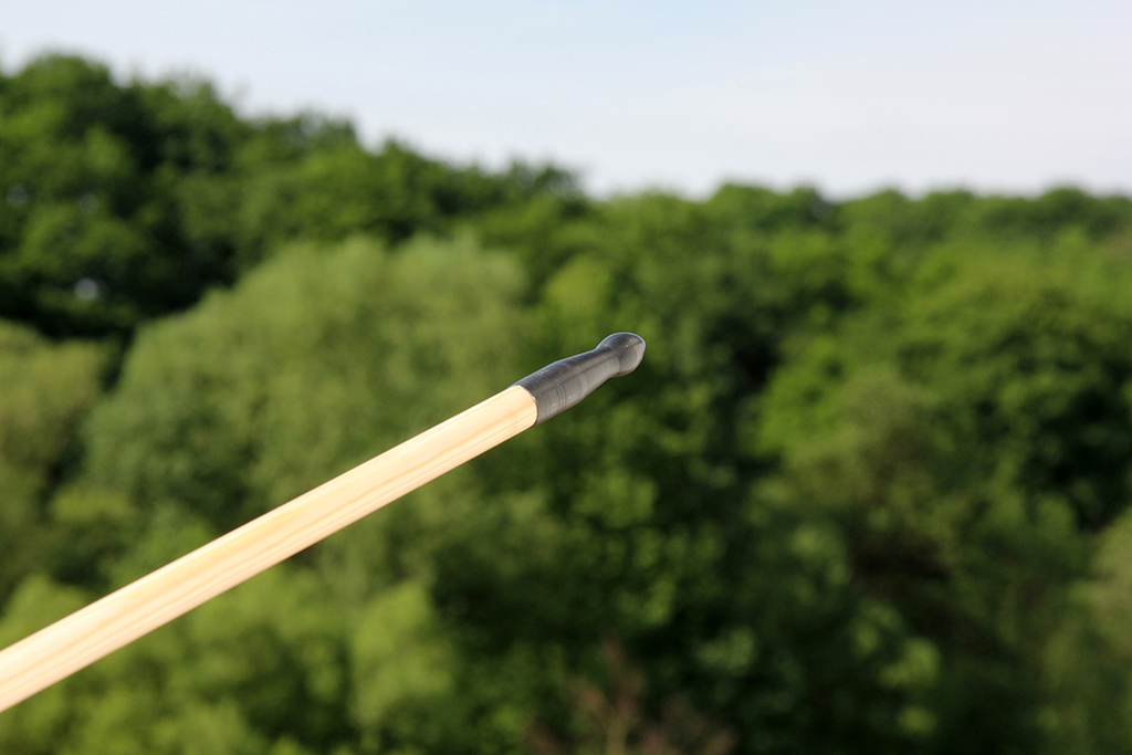

Der Bogen sieht super aus, genau so habe ich mir das vorgestellt. Charakter, passendes Zuggewicht für Turniere, leistungsstark, keine Griffwicklung in Anlehnung eines warbows und ein edles Finish. Ich war in der Zeit nicht untätig und habe dem Bogen zwölf (hoffentlich) passende Pfeile gebaut. Ich fahre gleich zu Daniel und hole den Bogen ab.
Mittelalterpfeil:
Gänsefedern Old English Style SL ca. 5 Zoll; Bockens Knyppelgarn 100% Leinen rot NEL 35/2; Tophat Mittelalterspitze 125 grain; Nordische Kiefer 11/32 Premium; 29 Zoll; Spine 55-60; Horninlay kurz; Selfnock; Oberflächenbehandlung Leinenöl; 180/240 Schleifpapier; Kleber Fletch-Tite Platinium.
