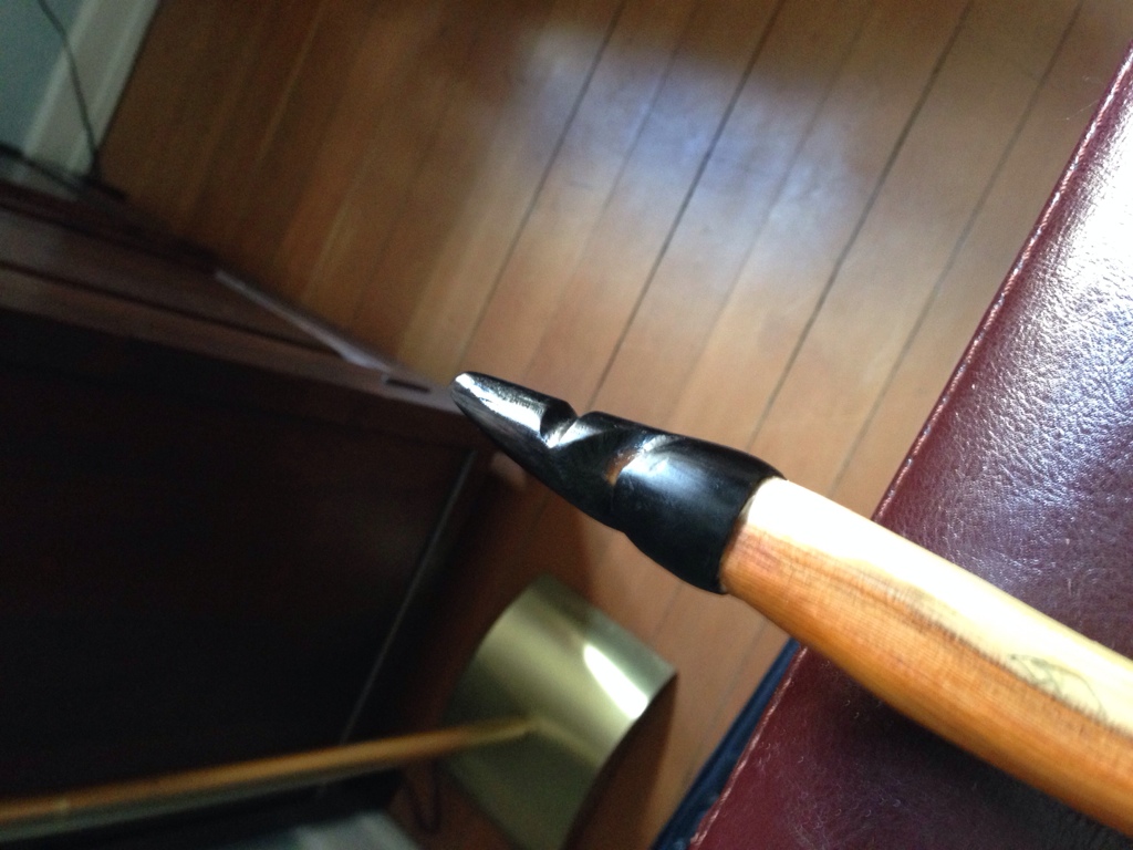

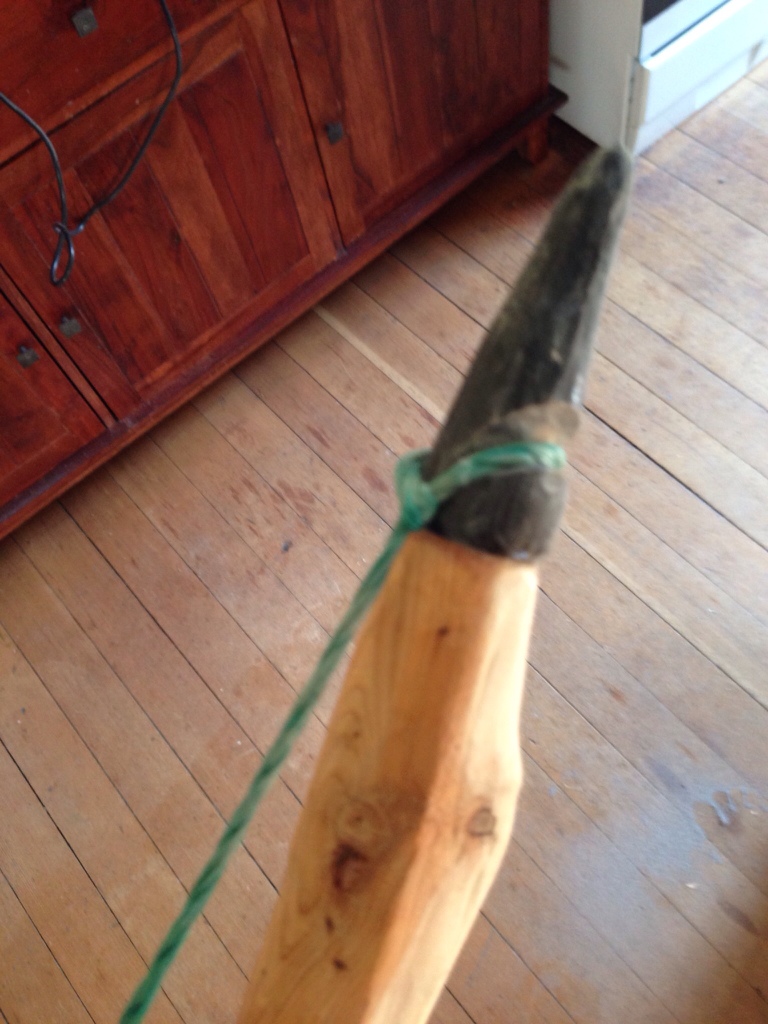

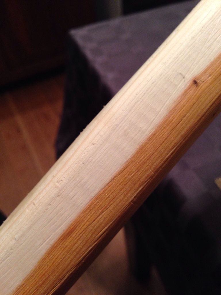

Moin,

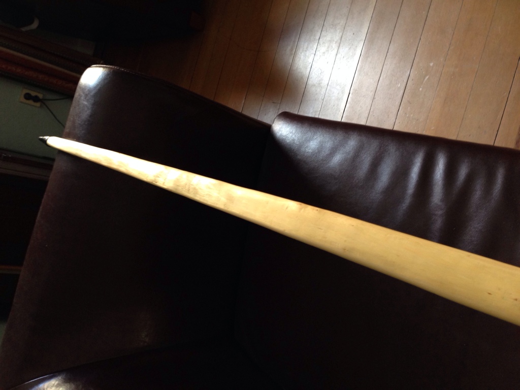

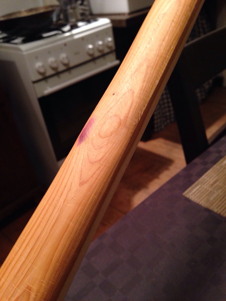

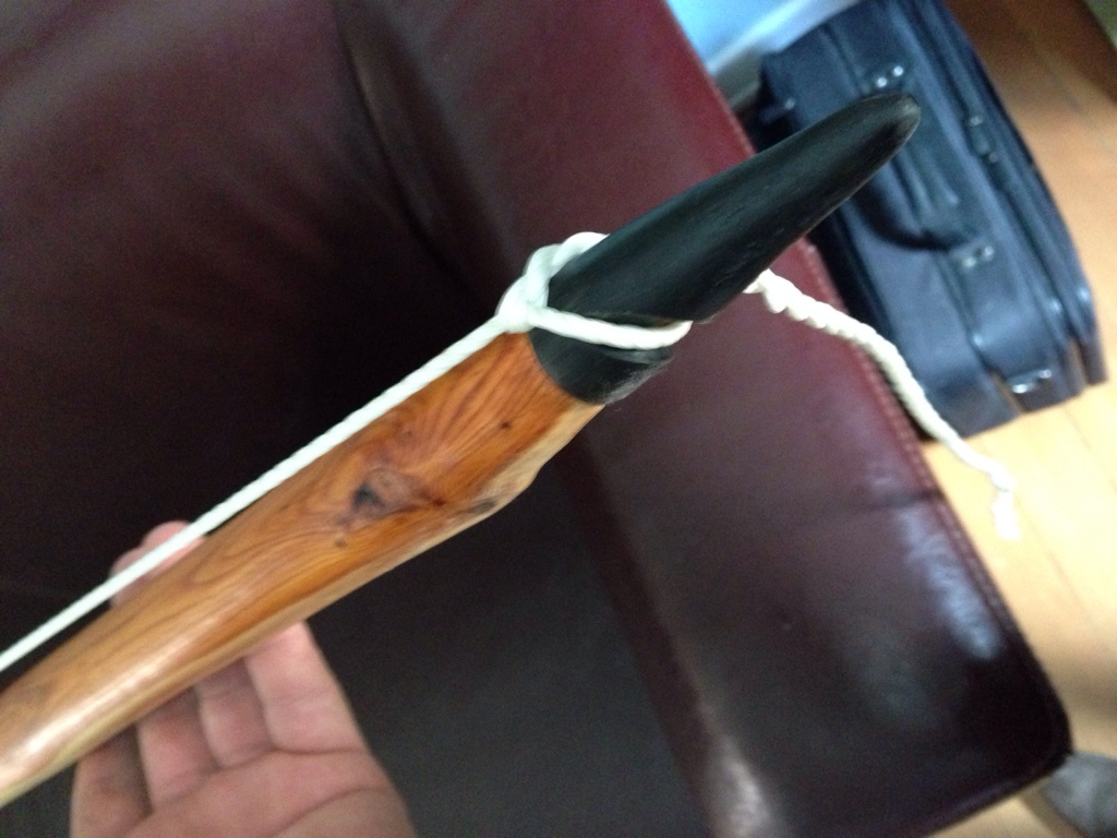

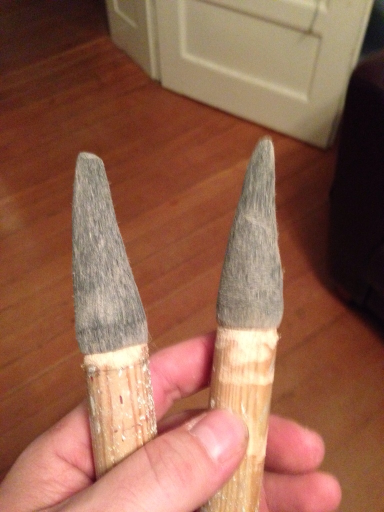

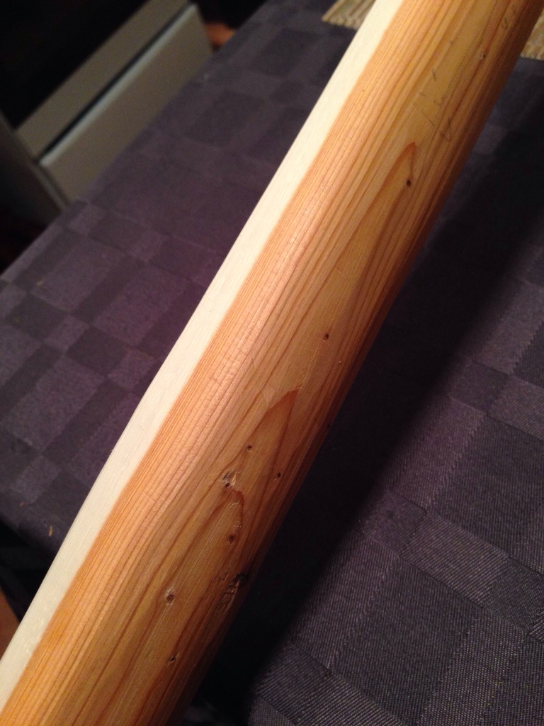

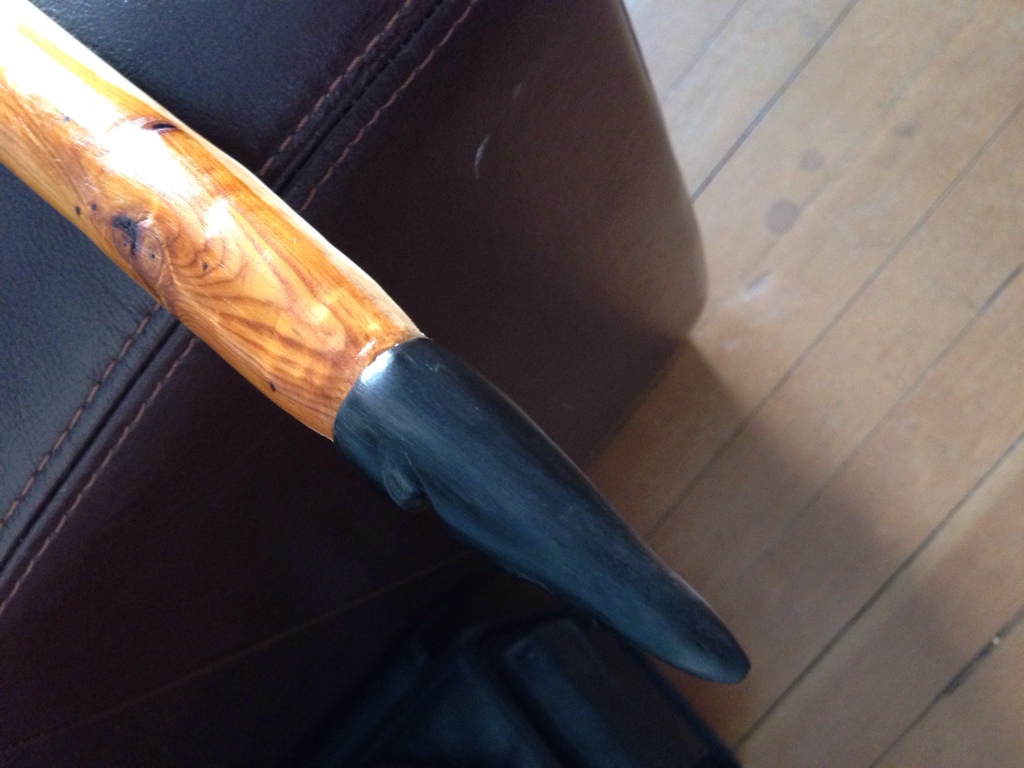

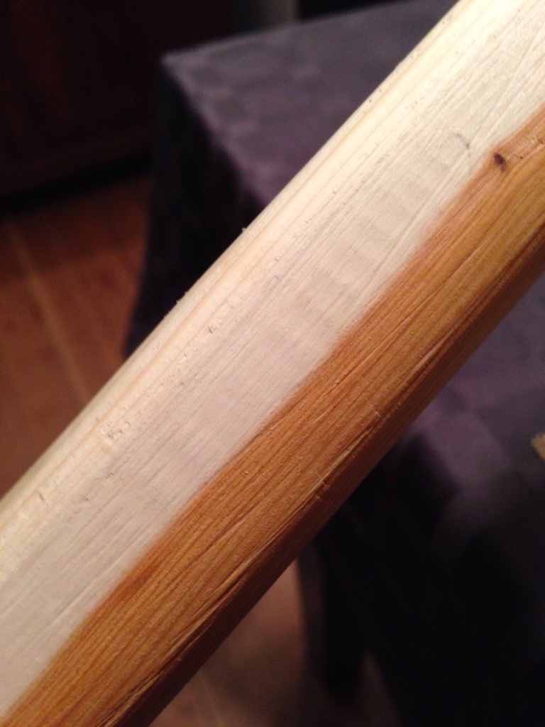

noch ein paar Fotos von "work in progress":
Eddie the Archer
Beiträge: 285
Registriert: 18.03.2014, 11:16
Re: Neue Eibe, Warbow, +100lb, Tiller @ 30in
Beitrag von Eddie the Archer »

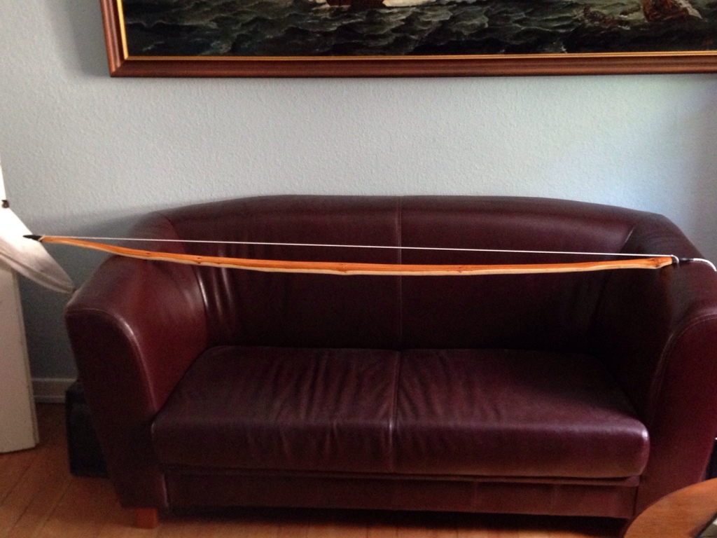

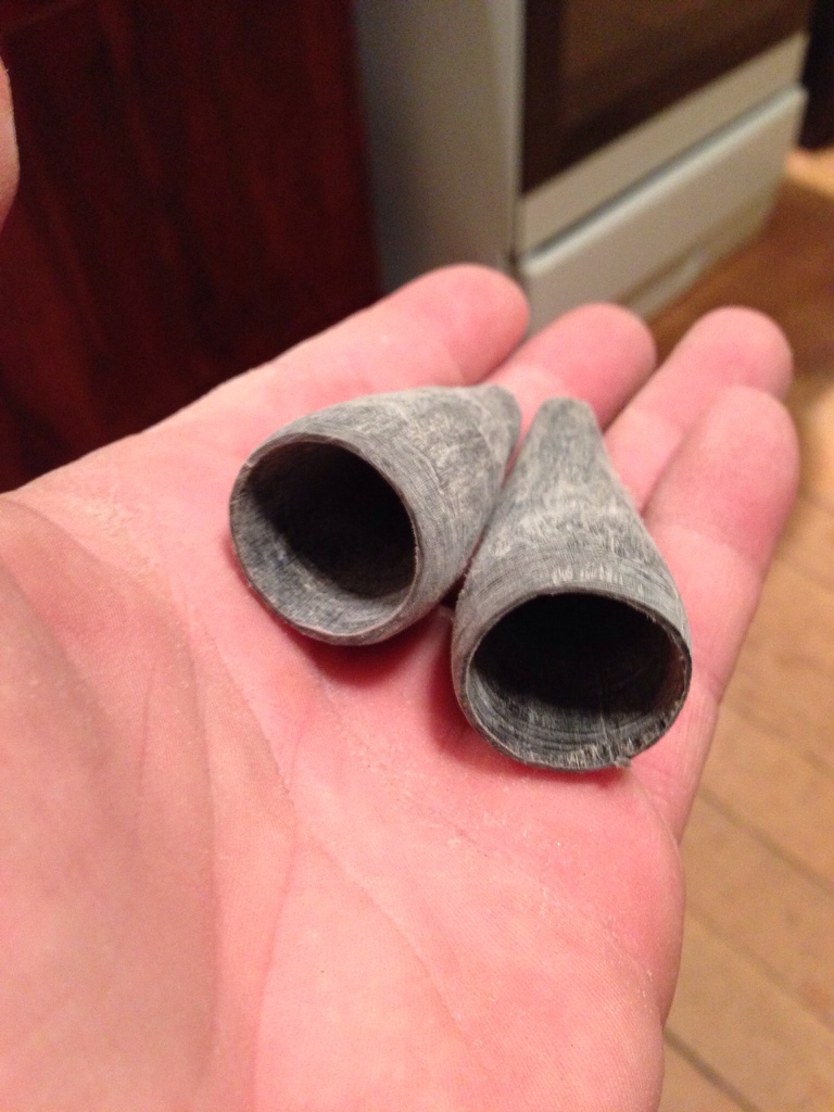

Und noch mehr Fotos...
...geschliffen, geölt (gebleichtes Leinöl), gewachst (50% Bienenwachs, 50% Dammarharz, plus etwas Leinöl) und neue Sehne (Dacron B50 22 Strang) drauf.
So erstmal fertig. Morgen geht´s nach Amsterdam, erstmal nix mehr Bogen bauen...;-)
Sobald ich ihn geschossen hab, melde ich dann auch die Weite. Bin gespannt.

Nettes Teilchen, das gefällt mir gut.
Also klar, Warbow habe ich noch keinen gebaut. Doch das mit dem Hokuspokus zweifle ich je länger je mehr an.
Eibe ist zweifelsfrei das beste europäische Bogenholz das es gibt. Wie bei jedem Holz gibt es Unterschiede. Deutlich wird das bei Pfeilschäften. Da gibt es bei gleicher Dicke und gleichem Holz auch sehr grosse Unterschiede im Spinewert. Beim Bogenbau ist das nicht anders. Fällt so ein Bogen, um das gleiche Zuggewicht zu erreichen, dicker aus, treten da auch ganz andere Zug- und Druckkräfte auf. Oder besser gesagt, mehr oder weniger innere Materialverschiebung.
Ich habe schon Hölzer aus dem gleichen Stamm nach 1 und mehreren Jahren verarbeitet und die hatten letztendlich genau den gleichen Set entwickelt und sind bei gleicher Dicke, durch das lagern auch nicht stärker geworden.
Andere Frage: Warum Machen alle so gringe Standhöhen? Ich denke, dass mit einer geringen Standhöhe zwar ein minimes Quentchen mehr Energie in den Pfeil gebracht werden kann. Dass aber das Holz und die Sehne viel stärker belastet werden. Ebenfalls kommen die Pfeile bei grösserer Standhöhe besser aus dem Bogen.

Standhöhe muss ich auch kritisieren, bei 2 Meter Bogenlänge müssen es schon 15-16cm sein.

Na klar, Ihr habt beide recht, die Standhöhe muss rauf auf ca. 15, war nur provisorisch und die Sehne hat sich ordentlich gedehnt.
Ich hab sie auch ziemlich eng gedreht, da tut sich dann schon was beim Aufspannen. Vorhin habe ich sie gekürzt und auf ca. 16cm gehabt.

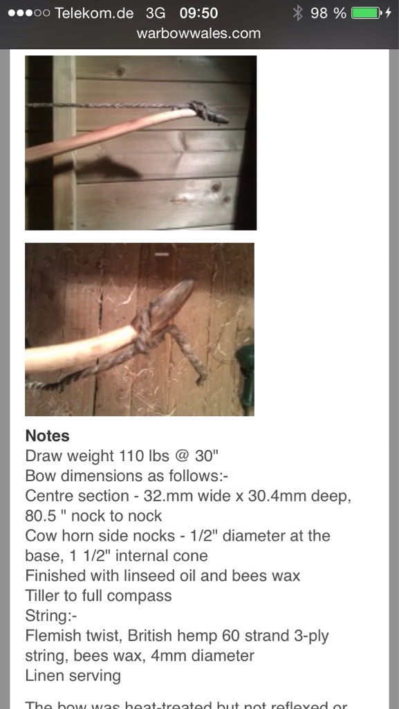

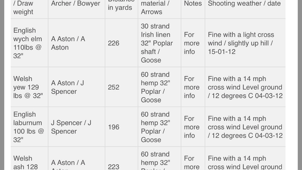

Ich hab mal bei www.warbowwales.com gekuckt: "Barbour`s Best Irish Flax" steht da bei nem +100 lb Bogen, 30 strand, 3 ply string, 4mm diameter, linnen serving. Also drei statt zwei Kardeele wie bei Kunstfaser und wohl 10 Sträge pro Kardeel... mal kucken ob ich das irgenwo auftreiben kann.
