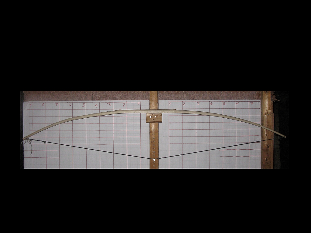

Wie auch immer, ich habe jetzt an der Breite gearbeitet...
Stand 14cm etwas ausgezogen Hat sich noch nicht wirklich viel verändert, oder was meint Ihr?

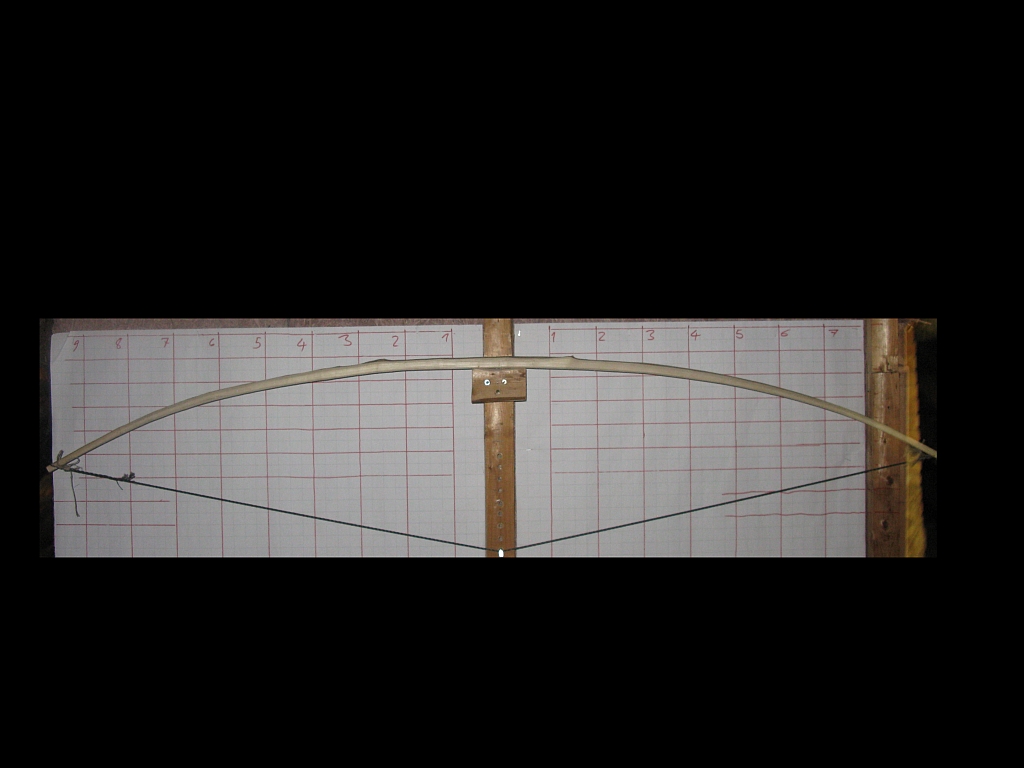

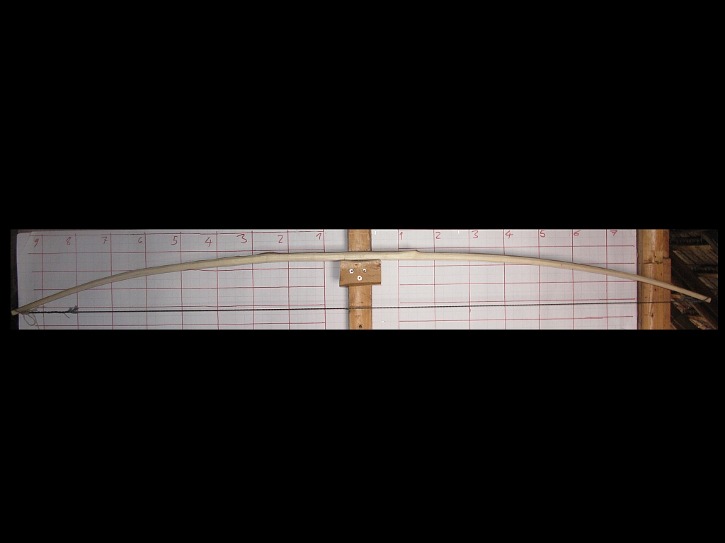

Hab weitergetüftelt, wie siehts aus...kann man das so lassen?
Stand 14,5 Um den Griffbereich herum hat der Bogen ein reflexe Welle...wahrscheinlich hat die gerade Linie auch damit zu tun?
links, wie immer der untere WA
Johannes
Johannes

ich bin kein Experte in Sachen warbows... aber je länger ich hinsehe, je mehr sagt mein Gefühl, ich würde links nach oben nehmen....
Grüße benzi
Grüße benzi

Re: Starker Ulmenbogen Tillerhilfe Nr.2
Eigentlich ist der obere Wurfarm vorgegeben durch den Schnitt der Powerbar im Griffbereich...
Nochmal der aktuelle Auszug Stand vor der Tillerwand

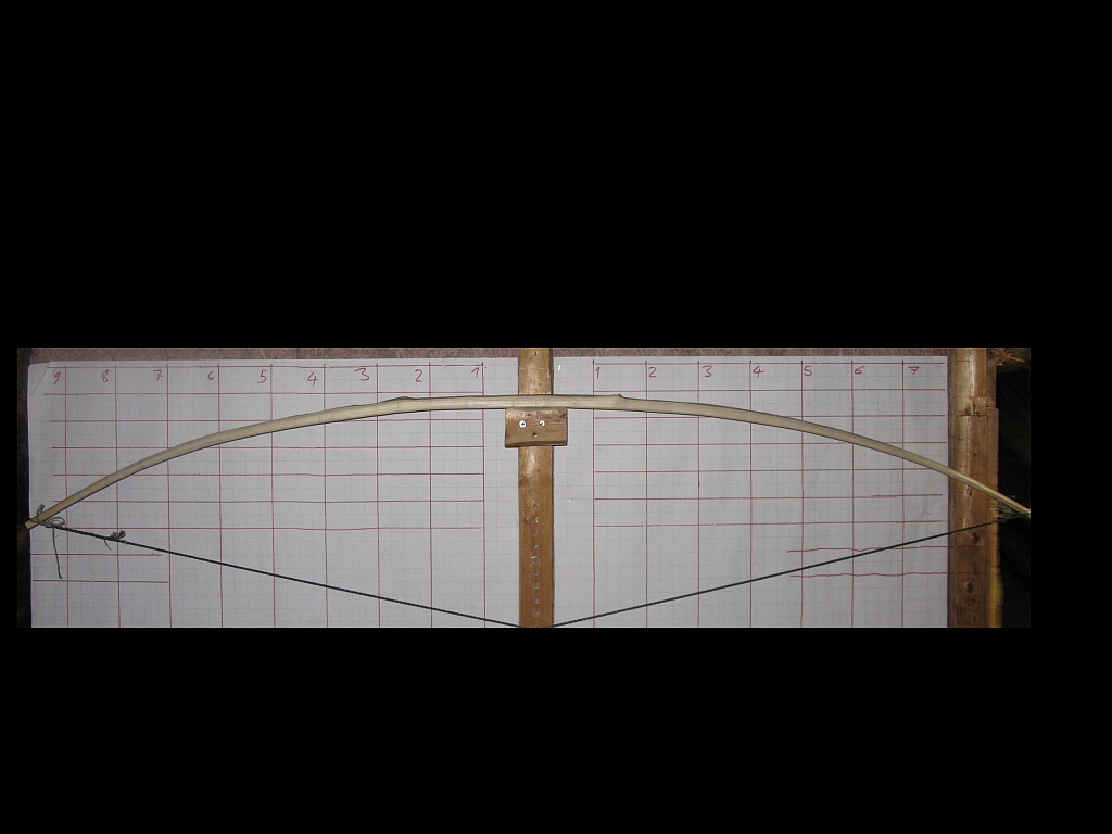

Wenn ich es mir überlege und den Bogen so anschaue...die Powerbar ist weg. Es spricht wirklich nichts dagegen den Bogen umzudrehen. Ich bräuchte mal nen Wegweiser...

In der Mitte nachgearbeitet,
wenn ich den linken WA als oberen WA nehme habe ich sogar noch Luft den Knick abzurunden...
Stand Tillerwand
Stand Tillerwand

Wäre an der Zeit, sich die Biegung mal bei 16, 18, 20 Zoll anzusehen. Sieht soweit recht gut aus, traue dem Holz mal bischen was zu.

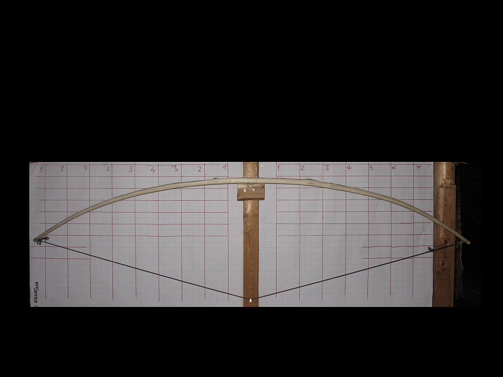

Er biegt sich...
@Blacky Ist das ok, wenn links der obere WA ist, wegen Pfeilhub...oder ist das noch zu früh darüber nachzudenken?
Stand 14cm erstens zweitens drittens

Sieht gut aus. Zwirbel die Standhöhe auf 16cm und lass den Bogen dann 1-2 Stunden auf Standhöhe ruhen. Wenn sich die Form des Bogens auf Standhöhe nicht nach einer Seite verzogen hat, wieder 16, 18, 20 Zoll ausziehen und ansehen.
Sieht das dann ähnlich den jetzigen Bildern aus, hilft nur Augen zu und durch bis 28".

Ich habe den Bogen schon vorher auf Standhöhe ruhen lassen und zwar bei 14,5cm.
Und dann auch gleich sechs Stunden. War doch in Ordnung oder?
Hab ich bei dir abgeguckt...
Ist 16cm normal bei solchen Bögen? Vielleicht bin ich zu vorsichtig, aber mir kommt das schon zuviel vor. Lasse mich aber auch gerne eines Besseren belehren.

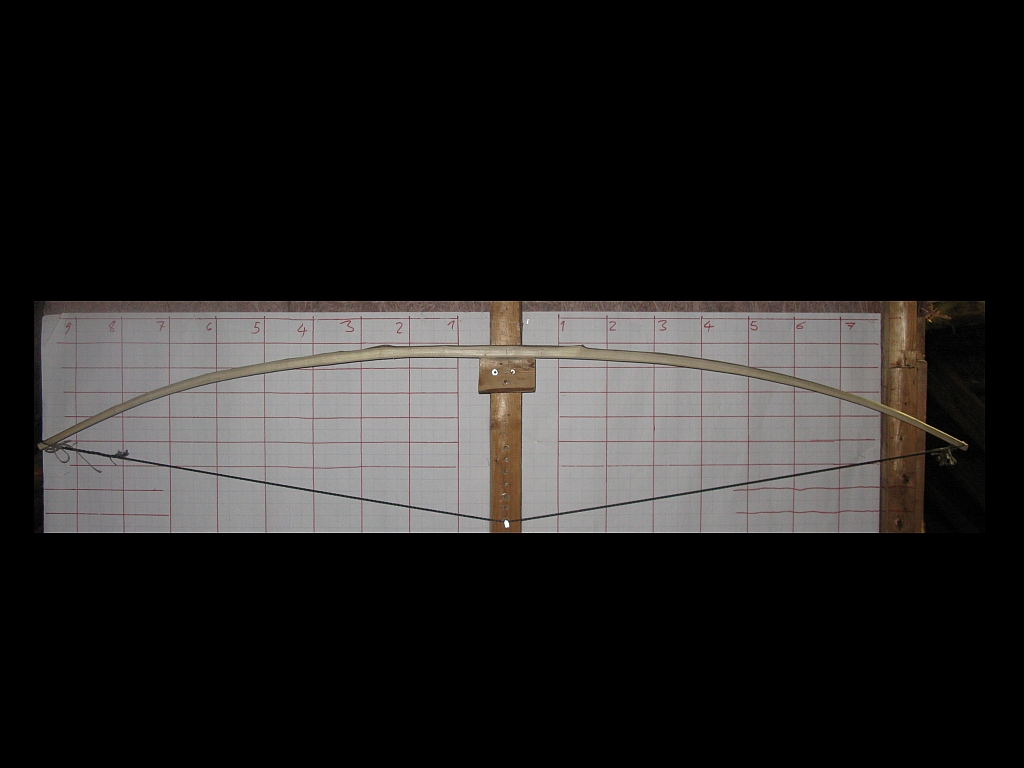

Ok, habe es nochmal zwei Stunden mit den 16cm gemacht...hat alles geklappt bis zum Vollauszug. Ich glaube ich habe jetzt endlich was schönes zum Üben
Stand 16cm viertens fünftens links wie immer der untere WA (ich hab den Bogen jetzt umgedreht)

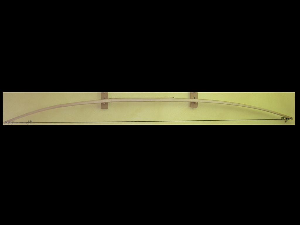

Vollauszug (Zähne zusammenbeissen) und Foto... Ich habe nach dem ganzen Aufriss 4cm Set direkt nach dem Abspannen gemessen...
Ist das (jetzt) obere WA-Ende noch zu steif?

Nein, die Biegung ist zwar nicht gleichmäßig, also überall der selbe Radius, sondern nimmt leicht von unten nach oben ab, aber der sollte wunderbar schießen

Ich halte den Bogen etwas schief auf dem Foto oben...: Auf dem hier halte ich gerade, aber ziehe etwas weniger.
- Wilfrid (✝)
- Beiträge: 6165
Ja, und? Kein Handschock, bumms , Dampf und Spaß....
Willste noch mehr von einem Bogen erwarten?
