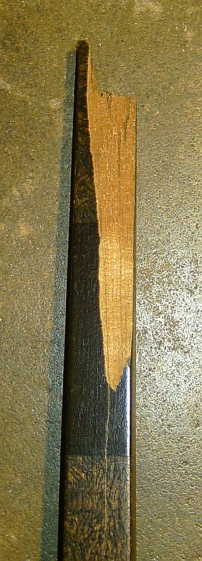

Nr. 1 war noch aus der Anfängerzeit. Black Cherry. Beim Reinbiegen von geflippten Enden is mir an einem Ende die Bauchfaser gerissen. Ich habe den Riss mit Epoxi gefüllt und gewickelt. Genau da hat er sich 2 Jahre später mit einem Knall verabschiedet. Das abgerissene Endstück "schwirrte" mm an meinem Ohr vorbei.
Nr. 2 war auch Black Cherry, ein Kinderbogen mit stehenden Ringen. Da ich den Rücken ohne Rücksicht auf den Faserverlauf plan gehobelt hatte, liefen die Fasern auf dem Rücken raus. Von da aus haben sie sich klassisch abgeschält.
Nr. 3 war gewollt. Ich habe eine minderwertige Eibe bewusst bis zum Bruch gezogen.
