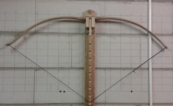

Jetzt mal zu meinem momentanen Projekt...
Ich mache gerade ein Experiment: Ich baue einen Bogen aus 1,23m Robinie. Den Ast dafür habe ich um Silvester rum in einem Stadtpark aufgesammelt, nachdem die dort die Bäume gestutzt haben. Er war offenbar schon seit einigen Jahren tot und das ganze Splintholz war vergammelt. Da ich zu dieser Zeit fast kein eigenes Holz hatte, habe ich mit dem einfach angefangen und war gespannt, ob das Kernholz noch eine ausreichende Qualität hat. Heute war ich dann soweit, dass die Arme dünn genung waren, dass ich ihn aufs Tillerbrett spannen konnte. Bisher hält das Holz wunderbar, ich frage mich jetzt nur, ob ich es schaffe, einen Auszug von 28'' zu bekommen... Bei der geringen Bogenlänge muss der sich ja schon mit echt krass kleinem Radius biegen.
Was meint ihr? Soll ich einfach weiter tillern und das klappt schon, wenn er dünn genug ist, soll ich dem noch Recurves biegen, oder lege ich vielleicht doch besser schon das Sehnenbacking auf, bevor ich fertig tillere? Das Backing ist nämlich sowieso geplant.
Ich freue mich auf guten Rat.
Sry für die schlechte Qualität, habe nur meine Handycamera...
LG Holzwurm

123 cm und 28" bei Robinie und dann noch ein Sehnen Backing!!!
Sorry aber dass wird, meiner Meinung nach, nix werden.
Sowas schafft kaum ein Holz, außer vielleicht bei 8# Zuggewicht.
Frank

Dashalb frag ich ja. Das Zuggewicht soll eh nicht hoch werden (Wenn er was wird, dann für ein Mädchen xD)
Ich erinnere mich an einen Bogen beim Saplingturnier. Das war auch ca, so lang, aus Robinie und hatte 40# bei 24''.
Da dachte ich mir: Warum sollte nicht auch 25# bei 28'' möglich sein. Und ich dachte, dass das Backing dem Holz ein bisschen Belastung abnimmt. Oder liege ich da jetzt völlig falsch mit meinen Überlegungen?
LG Holzwurm

Das Backing ist evtl. ein Schutz für den Rücken, das generelle Problem bei Robinie ist aber der Bauch! Der dürfte durch das Backing noch mehr belastet werden! Im Übrigen gilt der Robinienrücken zu den wirklich guten "Rückensorten".
LG Zwirn

Neeee, ein Backing ÜBERlastet das Holz. Plötzlich muss die arme Belly-Sau nicht nur mit dem Druck vom Rücken klar kommen, sondern auch noch vom Druck des Backings.
Backing kann Überlastungsschutz sein (Rohhaut z. B.) aber Leistungssteigend ist eher ein hartes Backing (Hick, Bambus, etc.), WENN das Bellyholz das mitmacht.

Gut, danke. Mir war nicht klar, dass ich den Bauch damit überlaste, ist aber logisch jetzt wo ich es lese^^ Dann ist die Idee des Backings also hiermit verworfen...
Wie sieht es mit Recurves aus? Ist zwar wahrscheinlich auch ne blöde Idee, aber fragen kann man ja. Ich habe nämlich gelesen (keine Ahnung mehr, wo), dass man Recurves besonders bei besonders kurzen Bogen verwendet. Also: könnten die was nützen, oder vergrößere ich damit nur das Risiko, dass was schiefgeht?
LG Holzwurm

Recurves bei kurzen Bögen macht man auch damit der Sehnenwinkel nicht zu "Spitz" wird weil du dir sonst die Finger klemmst.
Du erhöhst damit nicht die Leistungsfähigkeit vom Holz.
Wenn du immer noch mit dem Gedanken spielst 123 cm auf 28" auszuziehen dann wird dass mit Sicherheit in die Hose gehen, auch ohne Backing.
Irgend jemand hat hier mal einen sehr kurzen Robinie Bogen mit ordentlich Auszug vorgestellt. Ich kann den Faden aber im Moment leider nicht finden. Soweit ich mich aber erinnern kann war dass Robinie mit "stehenden" Ringen und der Erbauer hatte Erfahrung.
