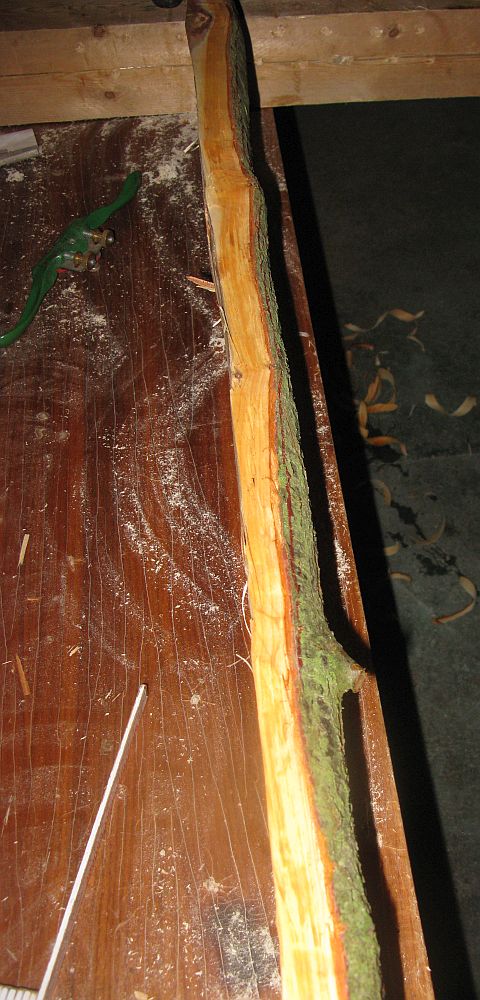

Aber aufpassen, dass der Riss nicht noch größer wird.
Mach Späne

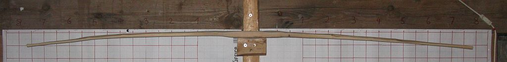

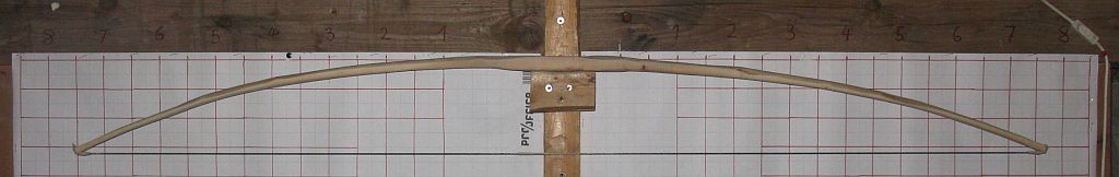

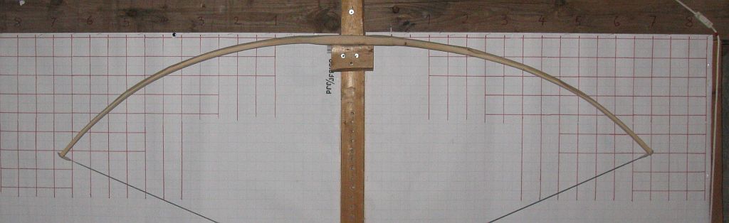

Woher kennst du denn das Tillerbild? Bzw. was kommt dir denn da bekannt vor?pollux hat geschrieben:... das Tillerbild kommt mir bekannt vor...
War das mit dem stacking nicht bei einem Sehnenwinkel über 90 Grad?pollux hat geschrieben:... nur die Enden könnten halt ein wenig mehr Biegung vertragen find ich. Mein Bauchgefühl hat die Vermutung, der könnt ein wenig stacken

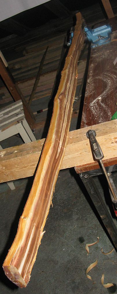

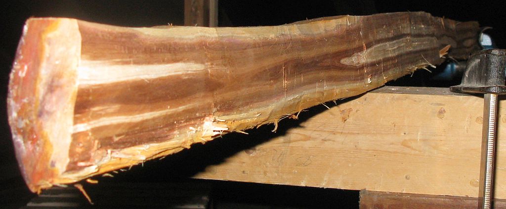

Das wirkt jetzt so, als würde ich jeden Tag Pflaumenstaves ernten, daher liegt mir das auf der Zunge:Bogenhannes hat geschrieben:Bei dickeren Staves ist meistens der Kern verfault und morsch. Trotzdem ist der äußere Bereich des Splints und Teile des Kernbereichs in Ordnung und verwendbar.
