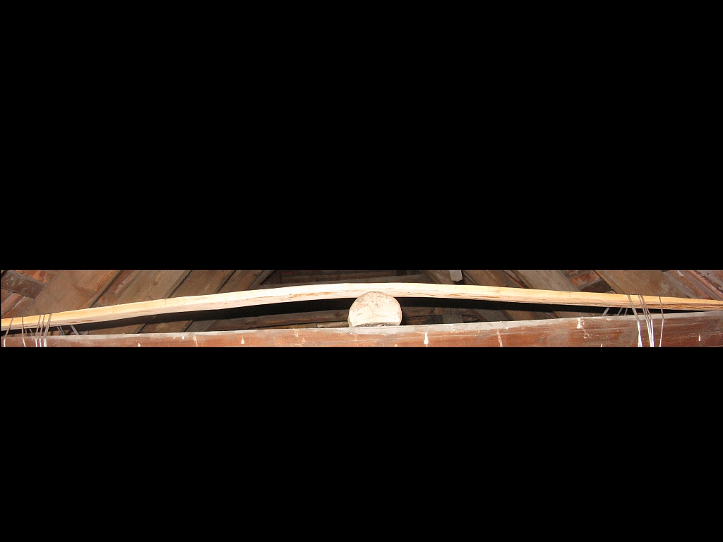

Der andere Kandidat ist vor einer Woche geerntet worden:
167 cm lang, 5cm breit und an der dicksten Stelle 3 cm dick
bearbeitet und aufgespannt:
Der erste wird nun in einen Bogen mit starren Griff verwandelt und der zweite harrt der Dinge die da kommen, bis dato rissfrei ;D
Kandidat Nr 2 soll jetzt aber ein D-Bogen werden, so Gott will.

So, der erste Bogen ist in Arbeit.
Da ich ihn schon vor dem Trocknen auf die gewünschten Maße gebracht habe und bodengetillert habe, kann ich nach dem Formen der Bogenenden direkt mit dem "richtigen" Tillern anfangen.
in work...
Bogenbreite von Beginn an war übrigens 3,5cm. DAs ist eigentlich zu schmal merke ich jetzt. Momentanes Gewicht 680 g.
Nach der Bogenmasse muss ich nur noch 100g entfernen um auf 50lb zu kommen (steifer Griff/70" Länge).
Der Bogen ist eigentlich schon fertig!!!
Merkt man auch beim Tillern.
Wenn der Bogen vorher eingespannt gewesen wäre, wäre auch das Dämpfen weggefallen und der Pflaumenbogen wäre NOCH schneller gewesen.
Grüße ;D

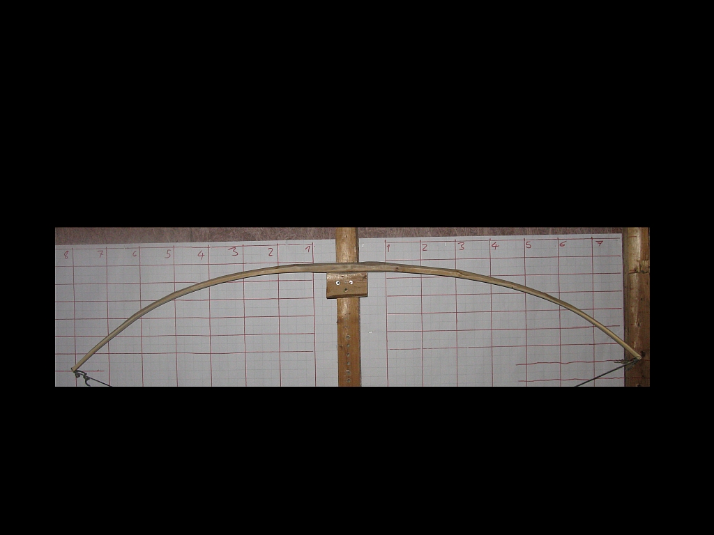

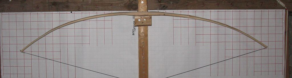

Ansonsten noch ein paar Tillerbilder vom ersten Bogen (mitbiegender Griff):
1,5" Set
1,5" Set
Standhöhe
Standhöhe
14"
14"
24"
24"
Den mache ich jetzt mal zur Abwechslung fertig ;)
Eddy ich komme...
pollux
Beiträge: 1129
Registriert: 29.01.2010, 19:40
Re: Schnell gebauter Pflaumenbogen: Ein Experiment
Beitrag von pollux »
Hallo!
Also ich würd dir ja hier an dieser Stelle gern mal meine Solidarität aussprechen - bist auch ein "Endenschisser" ;D
Soll meinen, du lässt deine Enden auch immer zu steif würd ich meinen. Der Tiller ist soweit schon in Ordnung, recht könntest noch in äusseren Drittel die eine Stelle schmirgeln, aber deine Enden ... die sind zu lang ;)
liebe Grüße
polly

Mir gefällt der Tiller, mehr Biegung in den Enden würde auch ich nicht wollen.
Zitat:(Soll meinen, du lässt deine Enden auch immer zu steif würd ich meinen. Der Tiller ist soweit schon in Ordnung, recht könntest noch in äusseren Drittel die eine Stelle schmirgeln, aber deine Enden ... die sind zu lang ;) )
Zoffti
Beiträge: 926
Beitrag von Zoffti »
Polly, was meinst du nur mit <langen Enden?> Wo fangen dieses "Enden" denn an?
Ich seh uff de Foddos nur einen hübschen, gelungenen Tiller - links biegt irgendwie runder als rechts - aber links hat ja auch eine deflexe Stelle. So -is doch alles gut, soweit -?!
Lieber Gruss

pollux
Beiträge: 1129
Nun ja - also das Tillerbild kommt mir bekannt vor und der Tiller ist ja auch echt in Ordnung, nur die Enden könnten halt ein wenig mehr Biegung vertragen find ich. Mein Bauchgefühl hat die Vermutung, der könnt ein wenig stacken :)

pollux hat geschrieben:... das Tillerbild kommt mir bekannt vor...
Woher kennst du denn das Tillerbild? Bzw. was kommt dir denn da bekannt vor? ;)
pollux hat geschrieben:... nur die Enden könnten halt ein wenig mehr Biegung vertragen find ich. Mein Bauchgefühl hat die Vermutung, der könnt ein wenig stacken :)
War das mit dem stacking nicht bei einem Sehnenwinkel über 90 Grad?
Alles i.o. soweit denke ich. Für die Tips habe ich mir was besonderes ausgedacht. Daher dauerts doch noch etwas mit einer Präsi...
Brauch noch den passenden Kleber ;)

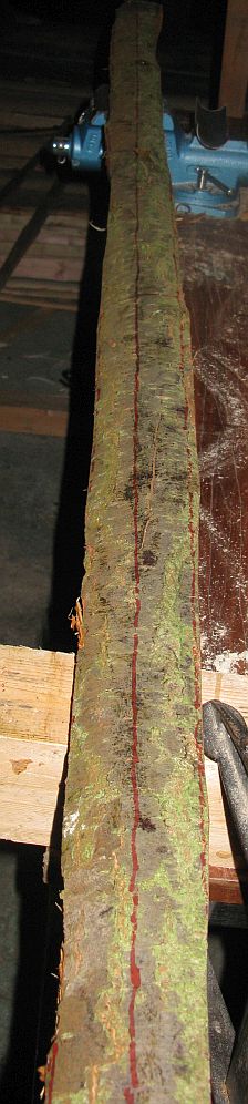

Ansonsten habe ich wieder eine Kirschpflaume gepflückt:
7cm Breite und 3cm Tiefe abzüglich Rinde...
aus der Nähe
aus der Nähe
von oben...der Ast war mindestens 10cm dick
Der Stave ist an der tiefsten Stelle 3cm dick.
Bei dickeren Staves ist meistens der Kern verfault und morsch. Trotzdem ist der äußere Bereich des Splints und Teile des Kernbereichs in Ordnung und verwendbar.
Die Rinde muss noch ab und ein Dickentaper von 3cm auf 2cm wird noch abgearbeitet. Bei einer Länge von 2m ist hier sicher ein D-Tiller drin. Höchstwahrscheinlich wird sich der Stave beim Trocknen verwerfen. Ich hoffe, dass durch die Breite von 7cm noch genug Möglichkeiten für einen geraden Sehnenverlauf drin ist.
Nach den vorigen Erfahrungen werde ich aber dämpfen müssen...
Da ich einen D-Bogen/Tiller will, werde ich hier keinen Recurve o.ä. eindämpfen. Wäre aktuell aber leicht möglich.
Halte Euch auf dem Laufenden, hoffentlich dauerts wieder kein Jahr ;)
Johannes
Bogenhannes
Beiträge: 1008
Beitrag von Bogenhannes »
Bogenhannes hat geschrieben:Bei dickeren Staves ist meistens der Kern verfault und morsch. Trotzdem ist der äußere Bereich des Splints und Teile des Kernbereichs in Ordnung und verwendbar.
Das wirkt jetzt so, als würde ich jeden Tag Pflaumenstaves ernten, daher liegt mir das auf der Zunge:
Ich habe letztes Jahr eine Kirsch-Pflaumen-/Schlehen-Hecke ausgedünnt und in 10 Meter Brennholz verwandelt. Daher kenn ich das Holz ganz gut.
Pflaumenholz ist gutes Brennholz, wenn es nur nicht diese ständig morschen und verfaulten Kerne hätte ::)
