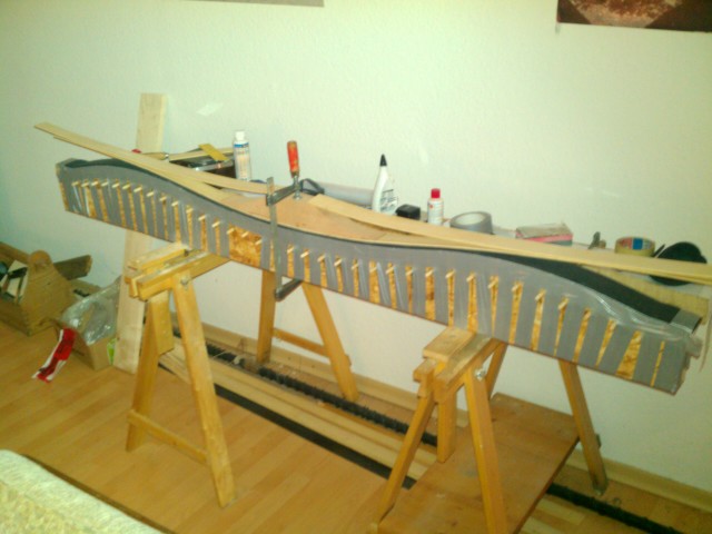

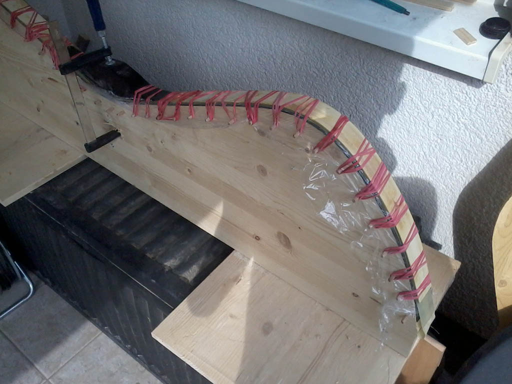

Hallo Fichtenelch ,du darfst dabei nicht vergessen das ich 70 8mm Dübel in die Form einbringe ,also alle 5 cm einen ..dass muss eigentlich ausreichen.l.g.atze

Re: Laminatbogenbau Formbau
..naja..hab ich damals auch so gemacht:
War trotzdem Kacke!
War trotzdem Kacke!
Das ist ja auch ein Recurve Bogen ..ich baue einen gemäßigten Langbogen ..da sind die Kräfte nicht ganz so extrem..l.g.
Die Leisten haben die tendenz sich bei diser art abspannung etwas zu krümmen ..deshalb lege ich unter den gummi noch ein distanzstück in die mitte des WA oben drauf unter den gummi,um die wölbung auszugleichen.l.g.
Die Dübel halten die Bänder schon, kritisch wirds erst wenn du ein Seil drumspannst welches einen Druckschlauch halten soll- bei 3bar hats mir so nen abgebrochenenn 12mm Zapfen an die Rübe geschossen (weniger toll)
Als Druckverteilung von oben arbeite ich gerne mit Hartfaserplatte in WA Breite+Aluschiene in etwas schmaler. Je nach Druck und Kleber bekommst du sonst schon ordentlich Wölbung- und Kleber-, Lufthohlräume entlang der Mitte.
Grüße Moe

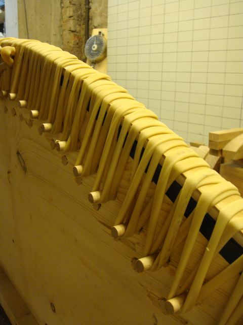

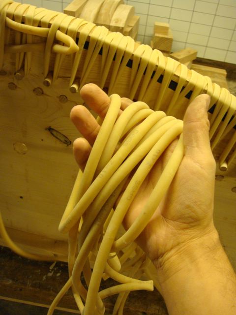

Zuggewicht hängt auch von der Länge ab... meine Yumis sind z.B. auch bei 40# über 10mm dick an den Enden.
Ich laminiere übrigens mit Latex Schlauch. Dadurch, dass er im Zick-Zack die Form auf und dann wieder ab läuft ist der Anpressdruck sehr gut und fast vollflächig.
