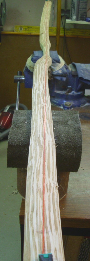

Der Ahorn wurde ca. 5 Wochen auf dem Balken festgespannt getrocknet und hat seine vorgegebene Form schön angenommen. Dem Faserverlauf folgend habe ich die Bogenform grob rausgearbeitet. Der Dickentaper bis zum Bodentiller wäre als nächstes dran.
Ahorn ohne Korsett
Ahorn ohne Korsett
Bogen und Griff grob rausgearbeitet
Die Richtung muss sicherlich auch noch korrigiert werden.
braucht noch 'ne seitliche Korrektur

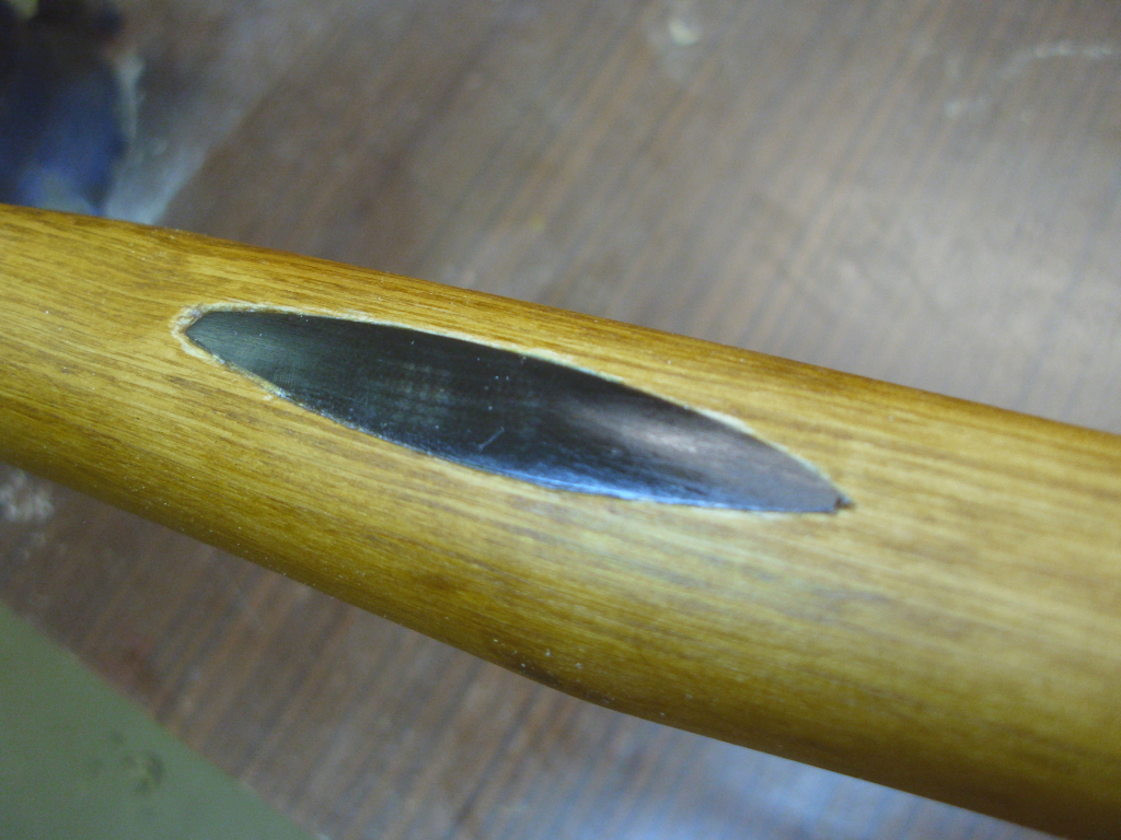

Die Hasel hat ihr Finish und ein Griffleder bekommen. Auch der Arrowpass ist eingesetzt.Damit es schön gleichmässig aussieht, habe ich auf der gegenüberliegenden Seite eine Hornplatte eingesetzt.
Arrowpass eingeklebt
Hornintarsie
Hornintarsie
