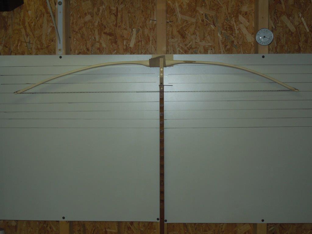

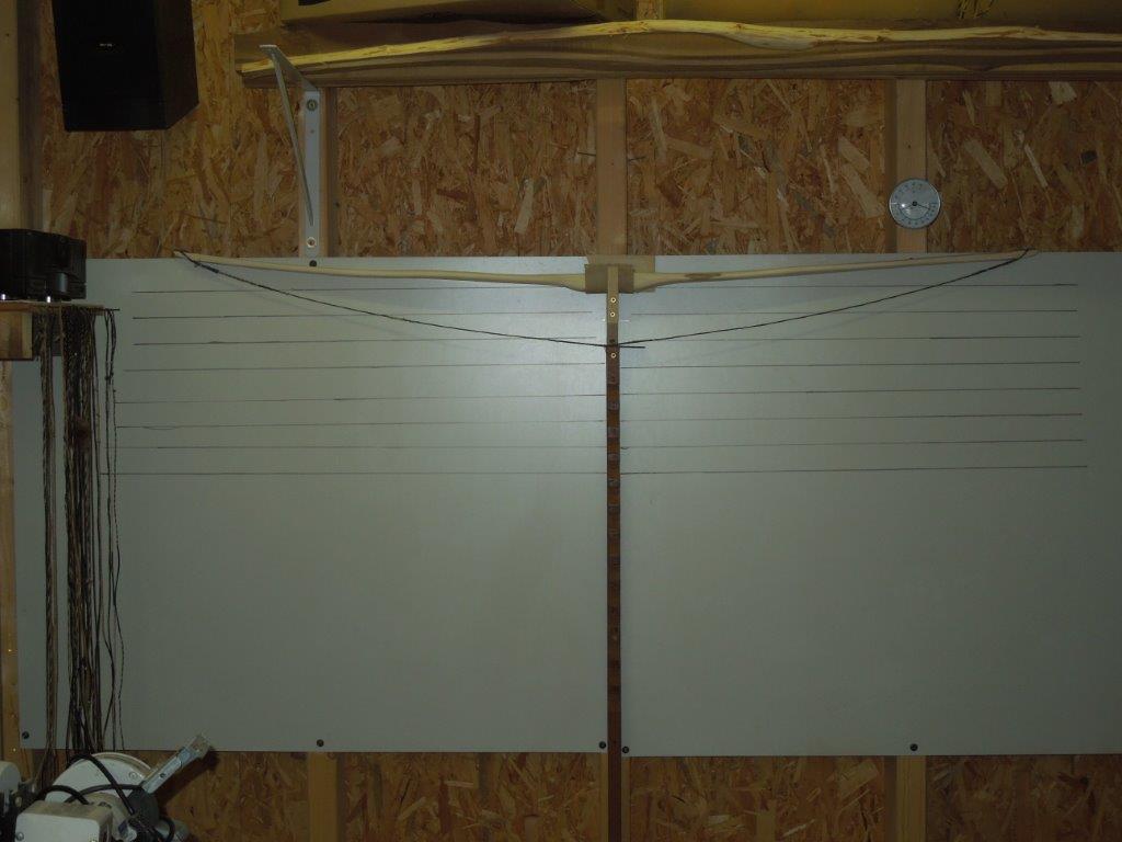

Einspruch wenn du die Sehne gerade nach unten gezogen hast ist die seite die weiter unten ist die Stärkere seite also muss rechts was gemacht werden damit die linke seite weiter runter kommt ;D
Naja ist ja nicht dein erster Bogen wirst schon machen.

Hier ist der Beweis die Krümmung ist links grösser als rechts ::)

Naja ok rechts mehr Griffnah und links mehr zu den Tip also haben wir beide recht :D
Sieht aber schon Supi aus

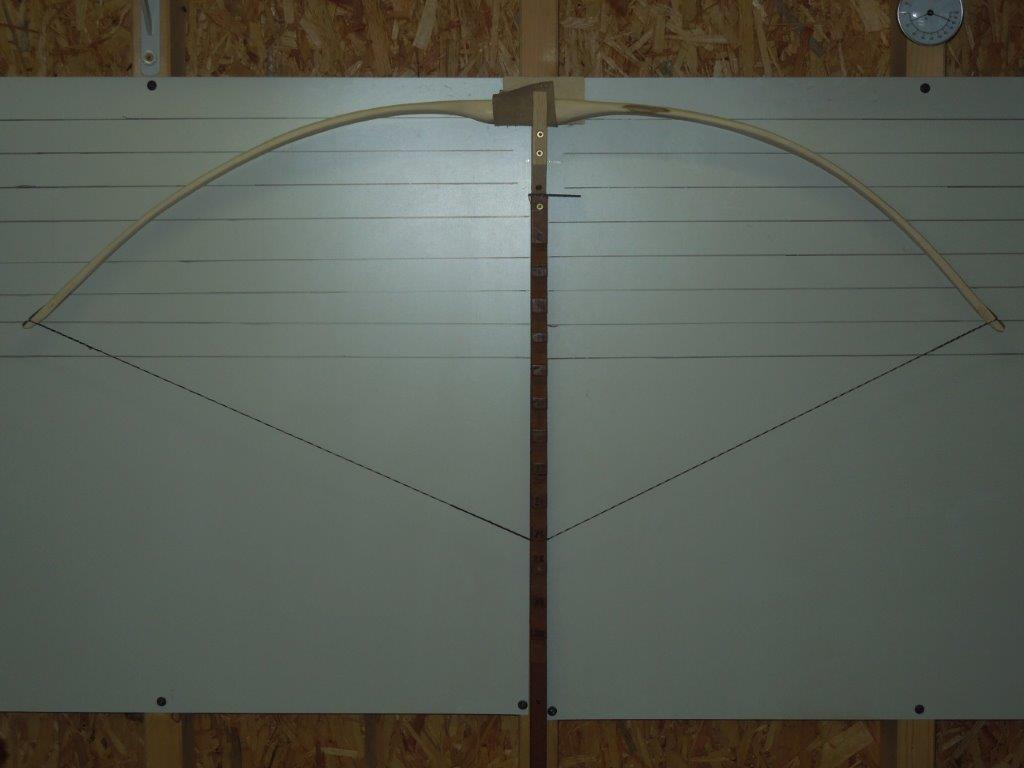

Gegen jede Hoffnung und Erwartung hat er nun zig mal den Auszug bis 32" überlebt und wirft die Pfeile brav Richtung Ziel 8) .
28" Auszug
28" Auszug
30" Auszug
30" Auszug
Der "weiche" Bereich im unteren WA wird mittels tempern noch korrigiert, aber sonst bin ich eigentlich sehr zufrieden.
62# bei 30" (mein Maximalauszug)
70# bei 32"

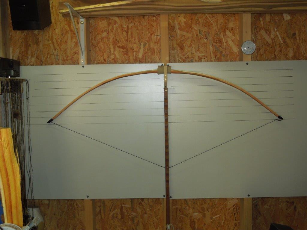

Am Tiller hat sich nicht mehr viel geändert, die weiche Stelle ist dank tempern nicht mehr ganz so weich...

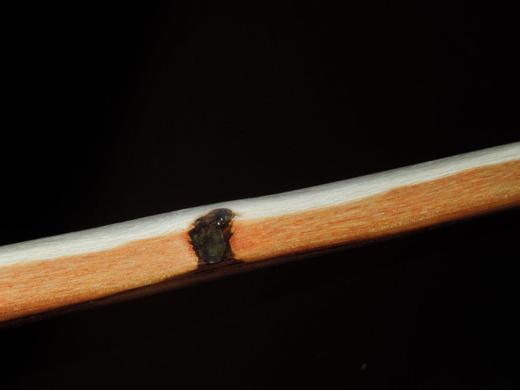

Die Problemstelle, befüllt mit Epoxy, macht gottseidank noch keine Probleme...

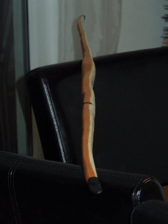

Der zweite wirft auch schon Stöckchen:
schöner Reflex
schöner Reflex
Standhöhe
Standhöhe
hier 45# bei 26" Auszug, Maximal-Auszug 28"
