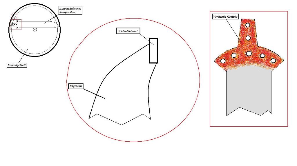

Nein, einfach vorsichtig mit dünner Scheibe und sporadischer Wasserkühlung ausgeschnitten...hart genug ist es auch so,
alleine die 5 Bohrungen am Griffübergang haben mich 3 cm des Bohrers gekostet, weil ich pro Bohrung 2 x Nachschleifen mußte
und das trotz vorherigen Glühens... ;) :o :D :D

Ach was in ein weichgeglühtes Blatt... Krass, war dann aber Vollmaterial und kein Widiabestücktes oder?
Grüße Moe

@Moe...
etb

Cool, ich war iwie der Meinung, dass der Stammblatttahl der bewehrten KS Blätter eher ungeeignet wäre, aber das scheint dagegen zu sprechen ;)
(Danke fürs Bild!)

Ach ja Kreissägeblätter sind zäh und das partielle Weichglühen wird wenig gebracht haben wenn Du diese Stelle nicht langsam und kontrolliert abkühlen kannst. Wenn Du glühst und an der Luft abkühlst hast Du immer Resthärte (auch bei einem Nicht-Lufthärter) aber das hat Dir Dein Bohrer ja zu verstehen gegeben.

Stimmt schon, daß mit der Resthärte, war aber auch schon so gedacht, daß der Griffübergang nicht komplett weich wird... :)
Allerdings wäre da ohne das vorsichtige Glühen no Chance gewesen, überhaupt was mit Bohren auszurichten... :)
Die anderen Griffteile, die ja aus dem selben Stahl geschnitten sind, habe ich dann schon etwas "herzhafter" warmgemacht...
Da war das Bohren dann auch schon etwas leichter zu bewerkstelligen und ich mußte "nur" bei jedem 2´ten Loch Nachschleifen... ;) :D
